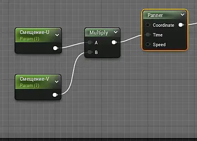

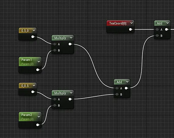

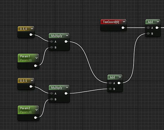

Всем привет. Есть пара вопросов по настройке материалов, касаемо текстур. Интересует такая вещь как смещение текстуры по плоскости.
1 прописал ноды для смещения, нашел два варианта, оба рабочих, показываю 1 (рисунок в закрепе). Суть в том, что смещение идет по диагонали, вместо нужны мне лево-право, верх-низ. Тестил на меше с разверткой, и простым UW мап. Подскажите как правильно настроить данные параметры.

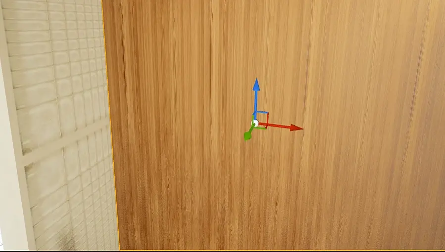

2 Чепуха с текстурами. В одном и том же материале текстуры совершают вот такую штуку (на рисунке 2, слева), дерево легло четко, а плитка дурака валяет.

Conejoxiv, привет, там в скорость нужен 2d вектор, а не флот, чтобы задать 2 значения смещению по Х Y, а мультиплай двух флот-параметров в итоге даст его же, т.е. одно десятичное число, которое при применении к обеим координатам паннера просто усреднит вектор, поэтому текстура и движется по диагонали + нода координат текстуры для тайлинга не помешает

Conejoxiv, привет, там в скорость нужен 2d вектор , а не флот, чтобы задать 2 значения смещению по Х Y, а мультиплай двух флот-параметров в итоге даст его же, т.е. одно десятичное число, которое при применении к обеим координатам паннера просто усреднит вектор, поэтому текстура и движется по диагонали + нода координат текстуры для тайлинга не помешает
Класс. Спасибо за уточнение нюансов. Все получилось. Оказалось что мне нода Panner со скоростями и временем тут и не нужна, но прикольная тема, делать афиши в стиле киберпанка =D
(В целом я подумал, что наверное проще сразу зашить юв на стену с плиткой, и в максе подвигать, но всегда приятно иметь дополнительные опции в арниле самом).

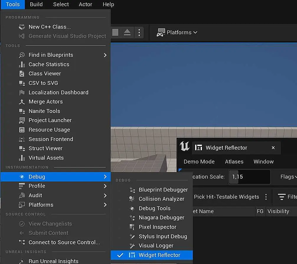

А не знаете, как сохранить вот эту настройку? Хочу увеличить размеры элементов интерфейса, но не хочу лезть в настройку масштаба элементов в винде. А в UE оно при каждом запуске движка сбрасывается

v3rtex, никогда прежде на эту тему не заморачивался, но судя по форуму, кто-то уже даже реквест на эту возможность создал. решить это и сейчас можно заменой параметров и пересборкой движка из исходников, там об этом упоминают, но для этого нужен навык и подбор визуал-студии — не каждая её версия может сработать с необходимой версией движка без ошибок при компиляции.
* обычно таким образом собирается весь набор необходимых плагинов, своих разработок/правок и прочего колдовства
