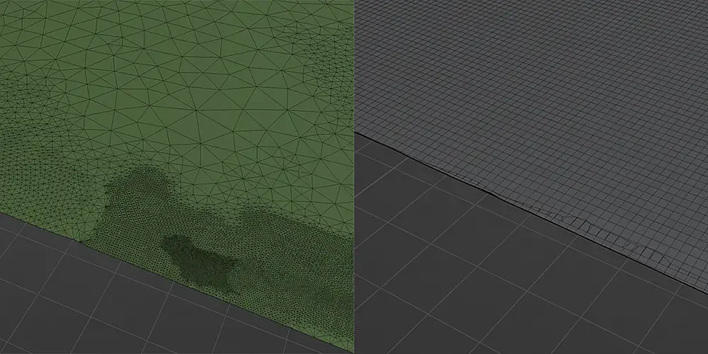

Подскажите, пожалуйста, из-за чего в некоторых местах анрил может так пережимать текстуру?
Похоже на побитую UV.
На сайте c 21.11.2019
Сообщений: 47
г.Екатеринбург
В общем, я ничего не понял, но это как-то зависит от плотности сетки.
Сделал UV сразу после скульпта - в местах, где сетка плотная всё поплыло. Поменял сетку на квадраты по быстрому - всё заработало как надо.

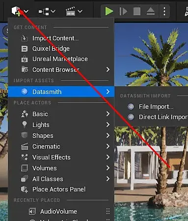

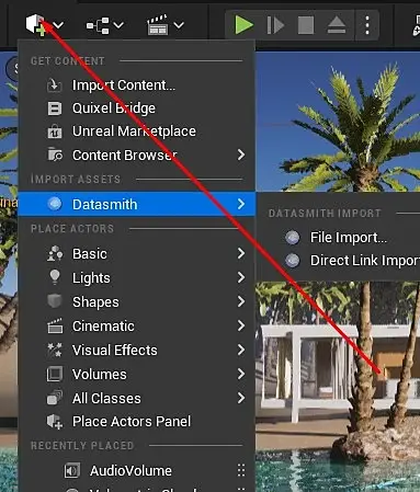

Всем привет. Может кто сталкивался с подобной проблемой. У меня в 5 анриле не работает datasmitch, точнее еще вчера работал, а сегодня уже нет. В плагинах все включено, но когда захожу в контент браузер у меня нет в нем раздела import assets где собственно и должен быть datasmitch. Переустановка анрила не помогает...
На сайте c 15.11.2017
Сообщений: 10
Он же идет уже встроенный в уе5 ,его вроде даже не надо подрубать
На сайте c 20.01.2012
Сообщений: 70
Warsawa
Точно! Спасибо я голову сломал! ))

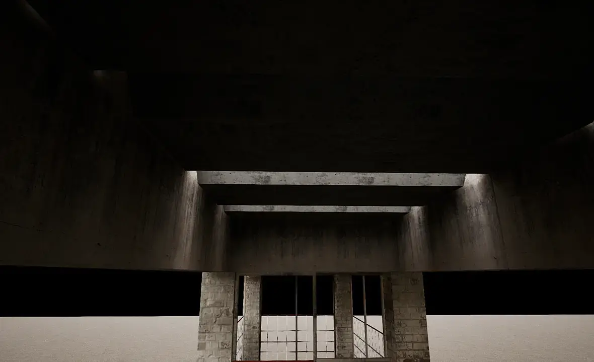

Постоянно сталкиваюсь, что сифонит в некоторых местах свет от направленного источника. Сверху щелей нет, но появляются засветы. Может что то подкрутить можно?
Геометрия потолка пересекается с геометрией стены? Не должна пересекаться, потолок должен заканчиваться строго где начинается стена, то есть моделинг по привязке. у меня такое было когда геометрия пересекалась, после исправления все стало хорошо.
