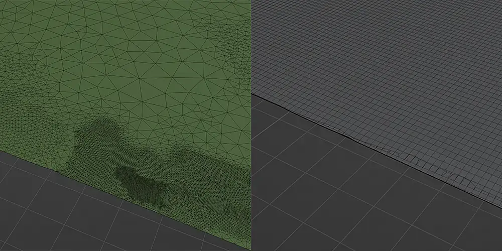

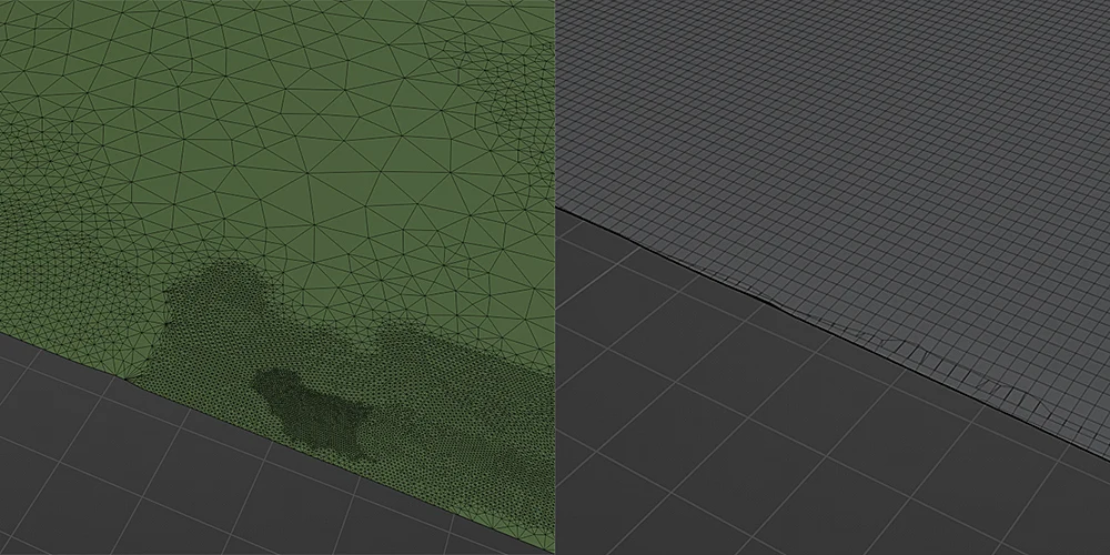

Цитата _nsnmxx_:
Подскажите, пожалуйста, из-за чего в некоторых местах анрил может так пережимать текстуру?
Похоже на побитую UV.

В общем, я ничего не понял, но это как-то зависит от плотности сетки.
Сделал UV сразу после скульпта - в местах, где сетка плотная всё поплыло. Поменял сетку на квадраты по быстрому - всё заработало как надо.

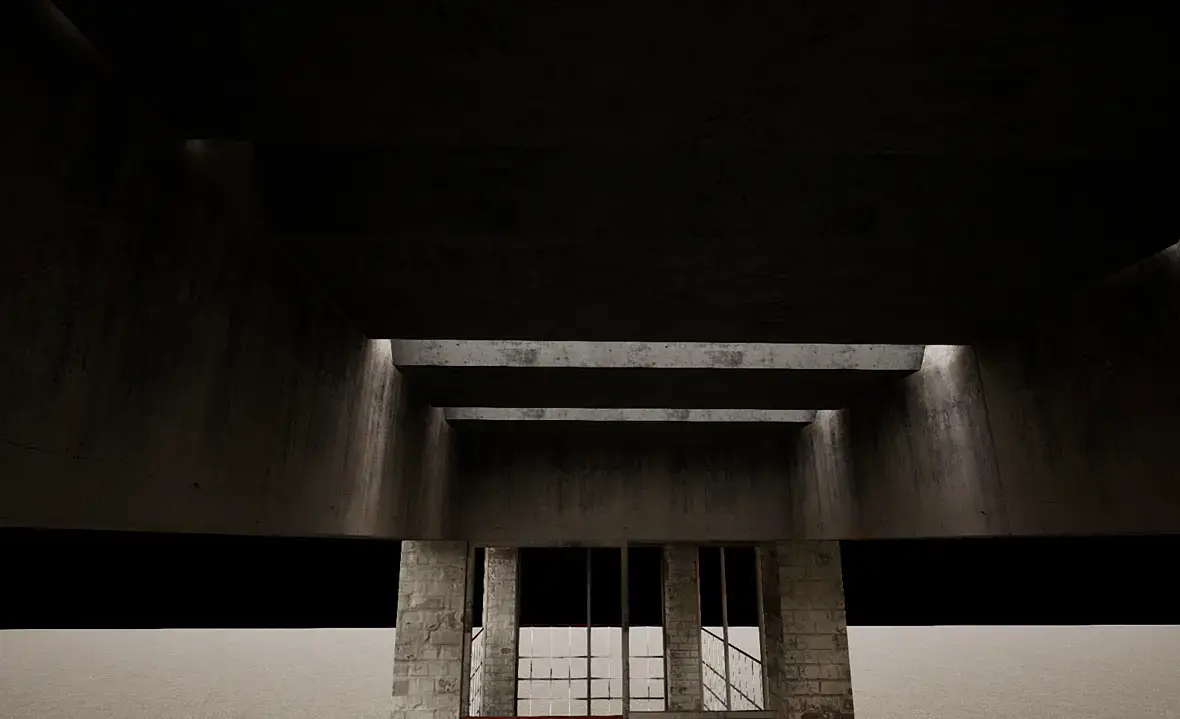

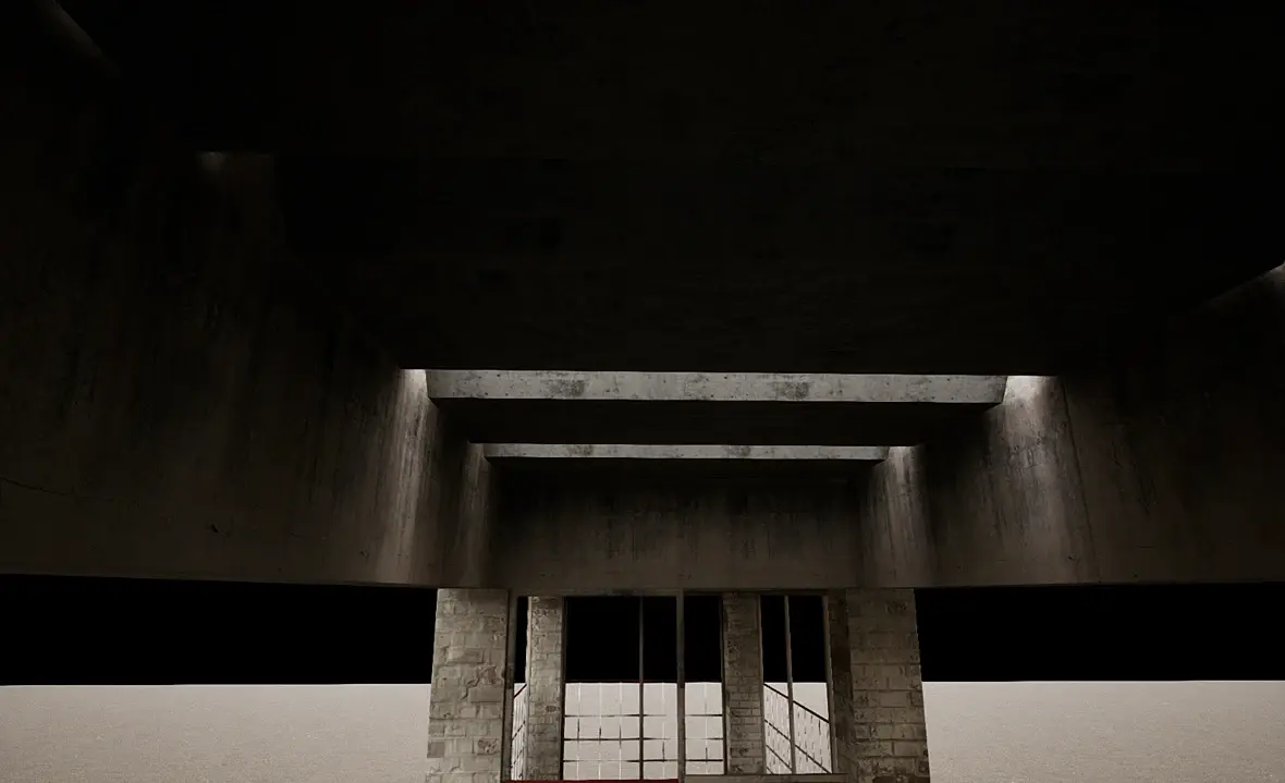

Постоянно сталкиваюсь, что сифонит в некоторых местах свет от направленного источника. Сверху щелей нет, но появляются засветы. Может что то подкрутить можно?

Геометрия потолка пересекается с геометрией стены? Не должна пересекаться, потолок должен заканчиваться строго где начинается стена, то есть моделинг по привязке. у меня такое было когда геометрия пересекалась, после исправления все стало хорошо.
