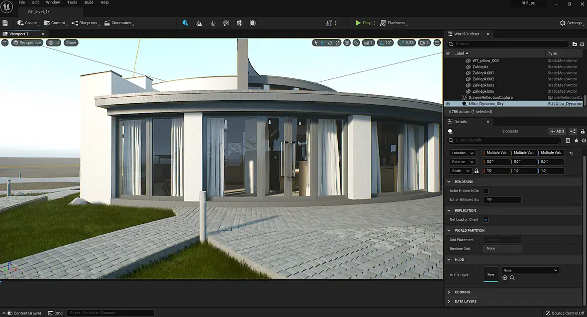

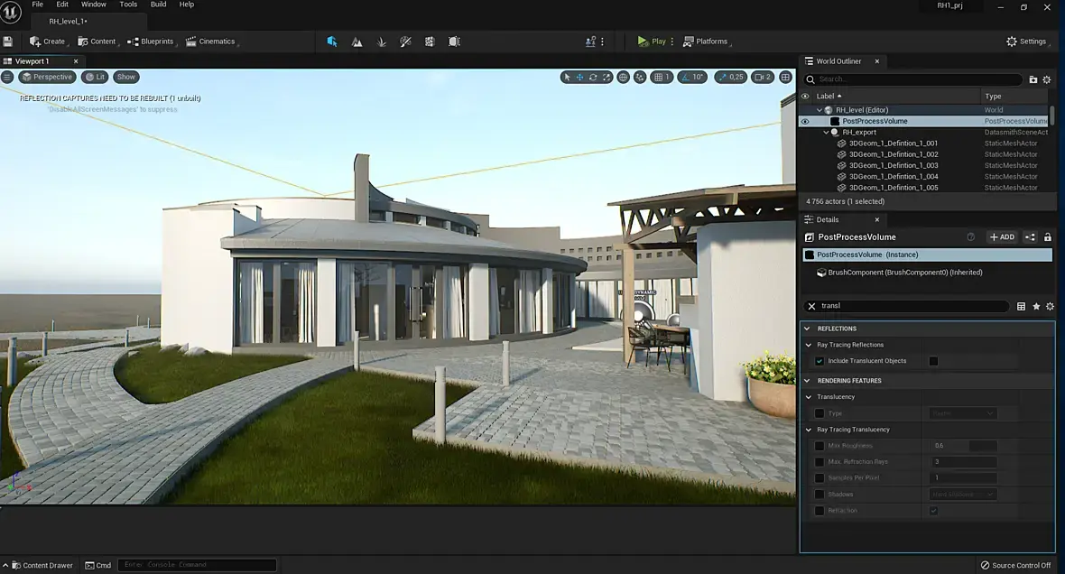

Друзья как и положено занимаюсь модным нынче UE5 и возникли вопросы, может кто то подскажет как решить эту проблему...

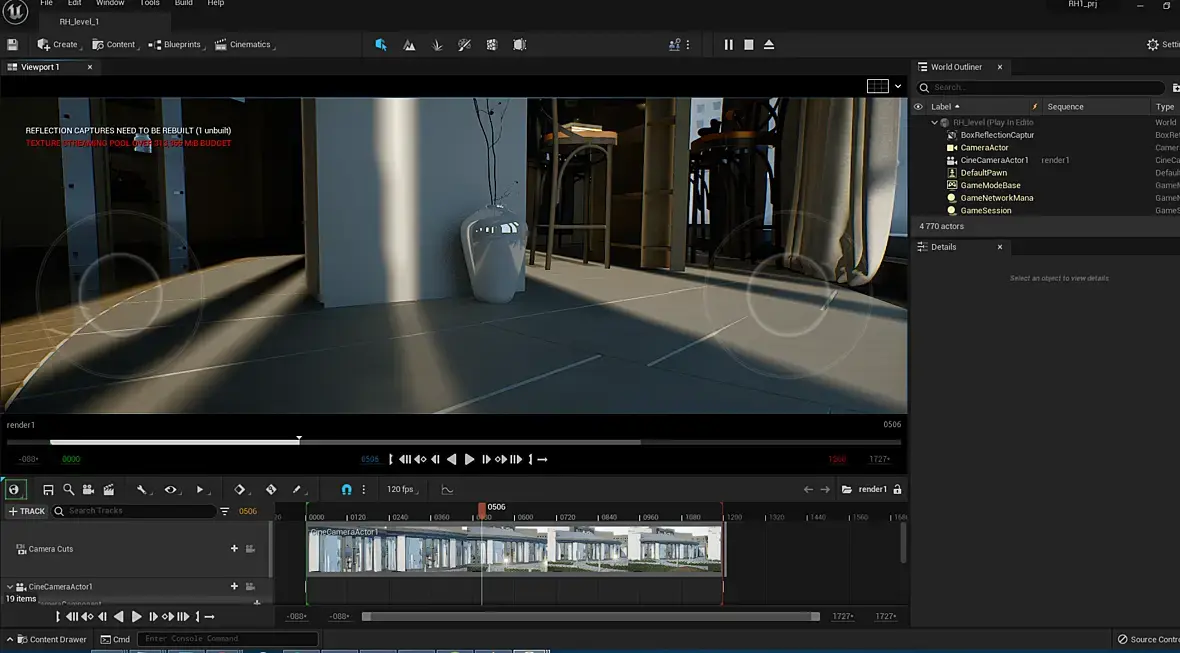

Отражение в режиме люмен вне режима симуляции, просто в дефолтном вьюпорте, читаются отлично. вот скриншот.
А вот отражение в режиме симуляции совсем не отображается
Как это исправить?

Скорее всего включен рей трейсинг транслюсенц в пост процессе
Увы но нет. что то тут другое.. Даже если пост процесс удаляю все равно нет отражений в режиме симуляции...
а в аутпот логе не прописывал r.RayTracing.Translucency 1 ? просто если прописывал , то пост процесс не будет влиять на транслюсенц ,попробуй напиши r.RayTracing.Translucency 0
Не прописывал, но попробую чуть позже, благодарю за совет.
Не фурычит увы, все то же самое(

аа так это УЕ5 ,там же со стеклом известные проблемы,это пока не пофиксили ,думаю уже будет с релизом Я просто в 4 работаю

печаааль((( хотя иногда смотришь синематики в UE5 там отлично пашет отражение... такое чувство что где то в настойках проекта нужно копать, надеюсь кто нить уже с этим сталкивался.. А то я уже размечтался видосики пилить, а у меня без отражения ни куда..

А в play mode что? Симулейт и плеймод внутри разные, а видосы что через movie queue рендерят это всё идте через гейм мод

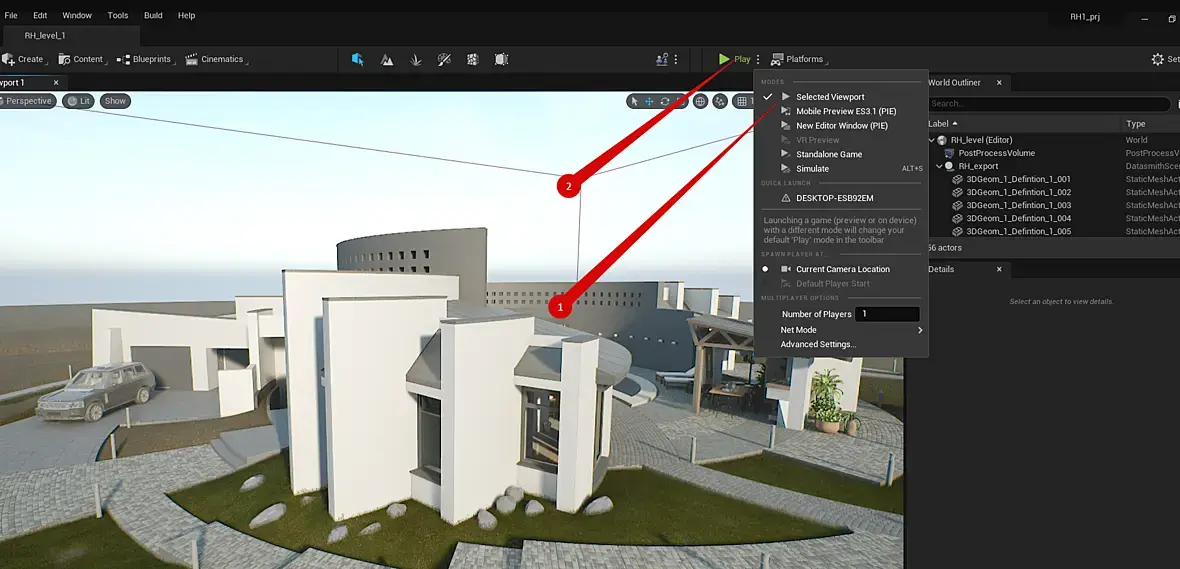

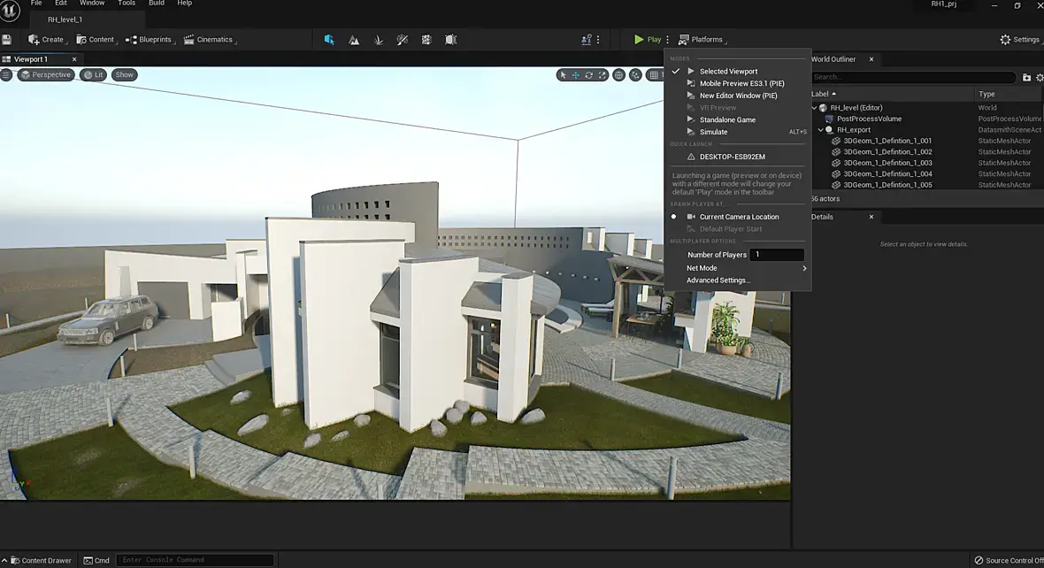

А как включить плэй мод? Я не вижу тут кроме того что есть. везде проверено нет отражений.
На сайте c 16.05.2012
Сообщений: 999
Ну так то он как я понял у вас включен. Ибо симуль на alt+s

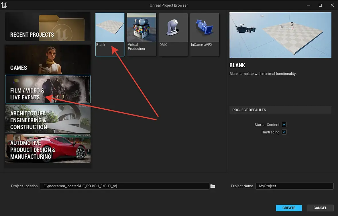

Но у меня вопрос возник другого плана, а почему по краям экрана стики? Делает под мобилку что-ли? что за шаблон выбран в самом начале при создании проекта?
На сайте c 11.11.2016
Сообщений: 656
Внутренний мир
это я учусь делать видосики) не для мобилы,, шаблон этот
Думаете стоит другой шаблон попробовать?

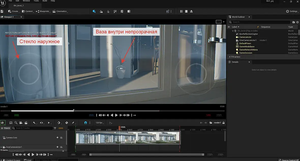

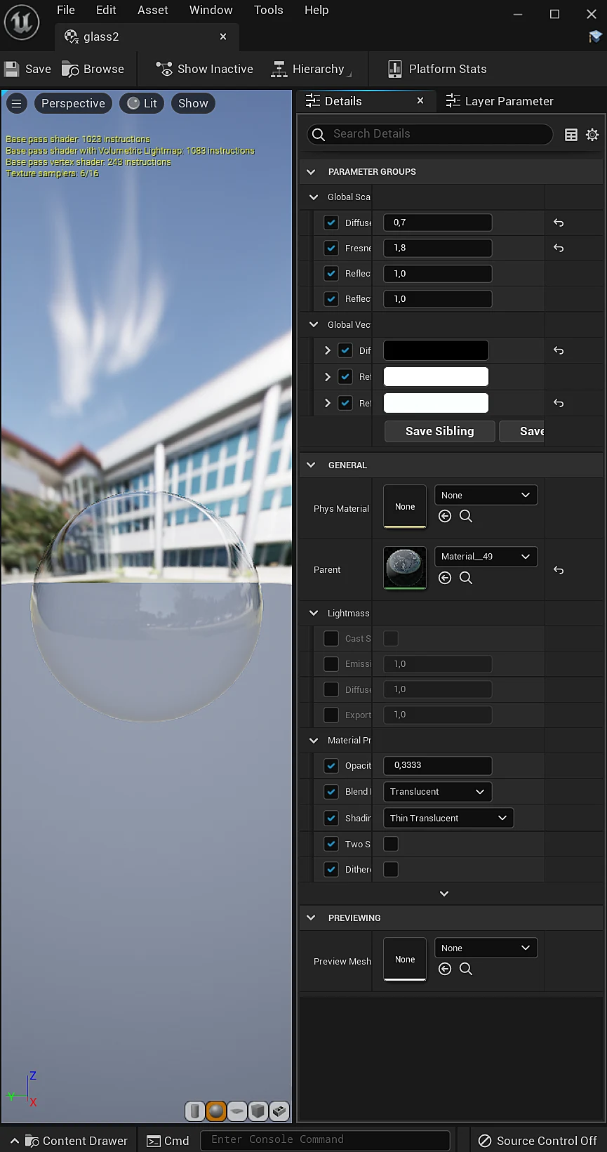

Похоже дело в материале стекла... и понятия не имею что с ним не так....потому что например на непрозрачной вазе отражения отлично пашут...
Кто знает подскажите что не так?
Все же дело наверно в UE5... недоделан похоже... рановато на него надеется)
Сообщений: 999
А мастер материал на стекло чего?
Сообщений: 656
Внутренний мир
это материал оконного стекла, оно прозрачное,  ваза не прозрачный материал, то есть проблем с непрозрачным материалом нет, хром, пластик тоже отлично отражает, а все что имеет прозрачность нет.
Чувак на форуме тоже с такой проблемой столкнулся, и ему ничего внятного ни кто не сказал.. похоже что со стеклом в UE5 беда...
Сообщений: 999
Цитата archi_dan:
Включайте и ставьте planar reflection.
Если не для реалтайма а для рендера может и прокатить
https://youtu.be/O5p33EblkAA

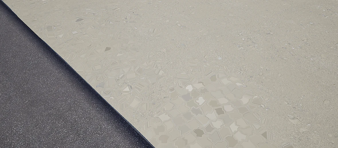

Всем привет!
Подскажите, пожалуйста, из-за чего в некоторых местах анрил может так пережимать текстуру? Импортил из блендера, там всё отлично.
