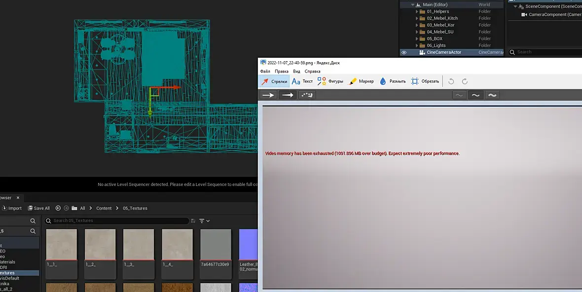

На дореволюционной 1050ти осваиваю UE5, в учебных целях, пока не купил что-то из 3ххх серии. С добавлением света и текстур/материалов, ушел в овербюджет памяти, ну и просто фпс падал. Но в один момент из вьюпорта пропала вся геометрия, видно только на видах с сеткой.
Что-то не то нажал, или уже видяха перестаёт отображать?

Conejoxiv, не, просто драйвер глюкнул: память истощена. выйти/войти через пуск — вернётся
* для пивота есть клёвый плагин, если интенсивно приходится его править и ~ $12 не жалко

Ну это ему похоже в люмен не хватает памяти, нужно отключить его. С такой картой там ловить нечего. Вообще, при нехватке памяти, изображение не должно пропадать.

coo1erman, возможно. но я и на 1080 иногда такие же глюки ловлю, если много ресурсоёмких программ запущено. особенно — если в момент запекания что-нибудь вроде майки с оперой
