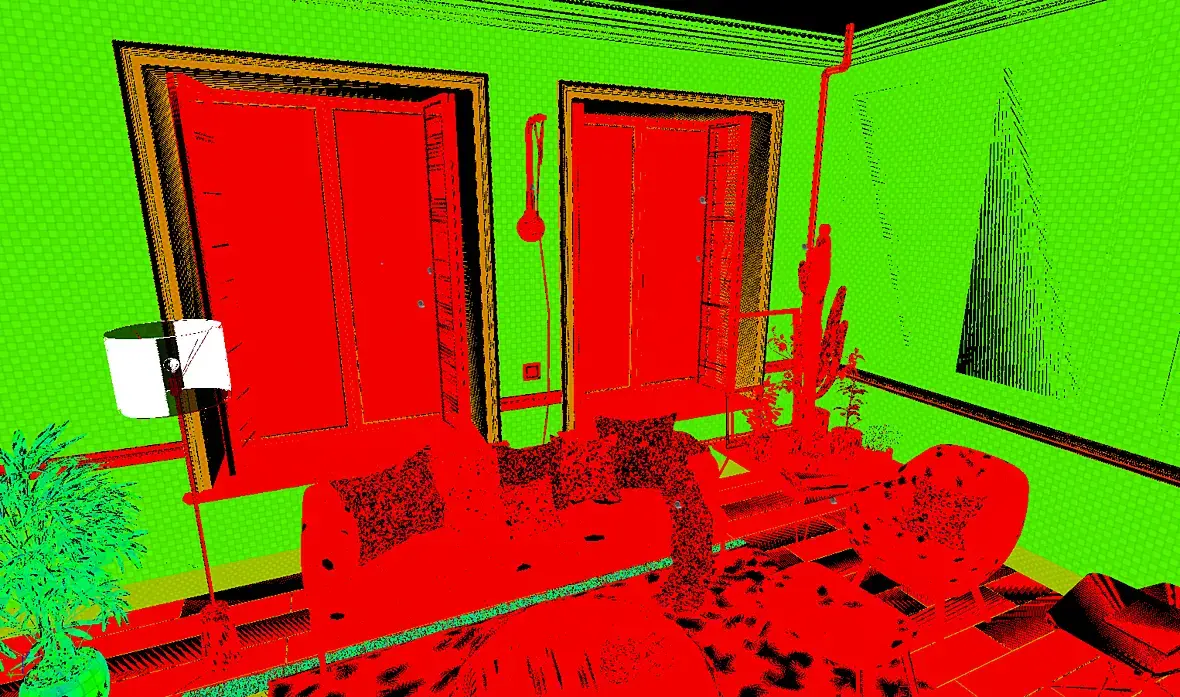

Я заметил, что на RTX 4070Ti в UE 5.1 появился рассихрон кадров, даже ограничение в 60 FPS не помогает. На GTX1080 такого не было.
В 5.1 у всех такой баг с черными полосами с lightmap density?
На сайте c 24.06.2014
Сообщений: 5077
Судя по тому что я нагуглил проблема давнишняя и достаточно распространенная.
До 5.1 как я понял ее фиксили отключая - VR Instanced stereo.
Но похоже в 5.1 и это не помогает.
Если имеется ввиду это : https://youtu.be/ZKqhhYeV5C4?t=31
https://forums.unrealengine.com/t/how-to-fix-lightmap-density-in-viewport/463631/5
На сайте c 19.02.2012
Сообщений: 911
Цитата Earanak:
Судя по тому что я нагуглил проблема давнишняя и достаточно распространенная. До 5.1 как я понял ее фиксили отключая - VR Instanced stereo. Но похоже в 5.1 и это не помогает. Если имеется ввиду это : https://youtu.be/ZKqhhYeV5C4?t=31https://forums.unrealengine.com/t/how-to-fix-lightmap-density-in-viewport/463631/5
Да, черным ребит. На UE 4 не было такого. Тоже нагуглил, что много на форуме жалоб. Попробовал несколько вариантов, не помогло что то.
