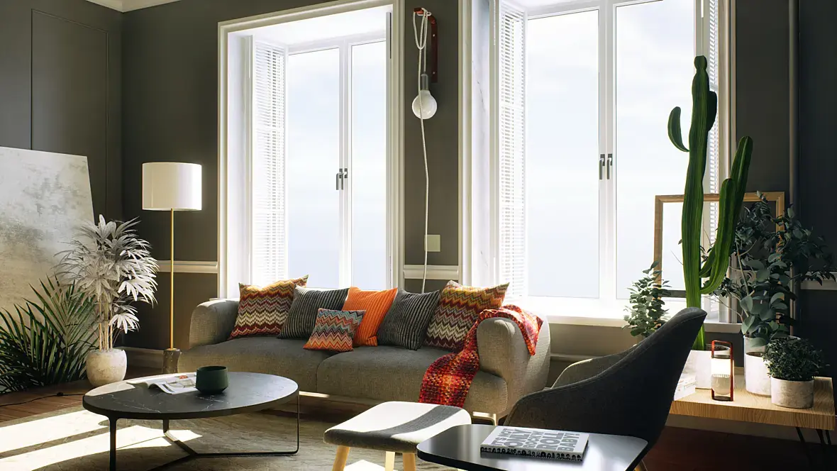

Смотрю, сейчас много выкладывают интерьерных работ, выполненных в UE.
Помню, как года 2 назад делал первые интерьерные помещения для клиента в UE4. Конечно, было много заморочек с запеканием, оптимизацией и материалами, а с ray tracing оно просто не тянуло.
Сейчас ради интереса, закинул сценку в UE5 с Lumen. Даже ничего особо не настраивал. Половина матов, просто basecolor и параметр на Roughness/specualar. На стенах и молдингах даже нет UV. Освещение всё в real-time. На 4070Ti - 120FPS, но до 10Гб памяти жрет. В принципе, если всё по уму до настроить, то часа 2-3 на всё уйдет. Сильно всё упростилось в этом плане. Но на нашем рынке, похоже, это будет так же стоить копейки, как и обычный виз.

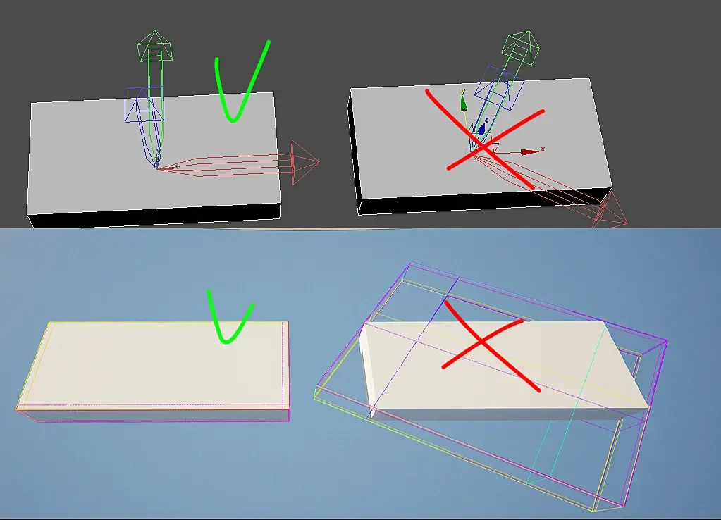

Цитата Stryzhak:
Здравствуйте, подскажите пожалуйста, кто сталкивался с световыми пятнами на стыках стен и потолка в UE5 Lumen, делал геометрию разными способами но все равно  появляются пятна.  Пример: https://postimg.cc/H8DYXgvD
Коробка помещения корректно нарезана под Surface Cache, Cards оптимально распределены ?
https://docs.unrealengine.com/5.1/en-US/lumen-technical-details-in-unreal-engine/

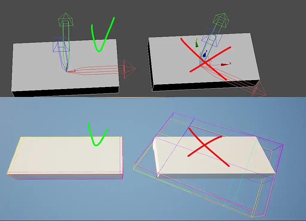

А то вдруг у вас все стены одним мешем сделаны на 12 Card-ов smiley-biggrin.gif И еще учтите то как пивоты повернуты. ИМЕННО повернуты. Если объект занимает весомую часть в формировании GI и он НЕ прямоугольной формы - я бы заранее прикидывал как ляжет Cards на него. И поворачивал бы пивот. В зависимости от их поворота коробка Card-а может криво лечь. Ну вот напримере кубика :
Ну и конечно не допускал бы слишком больших сегментов мешей цельных. Все в меру.
Может это не ваш случай. Но кто знает.

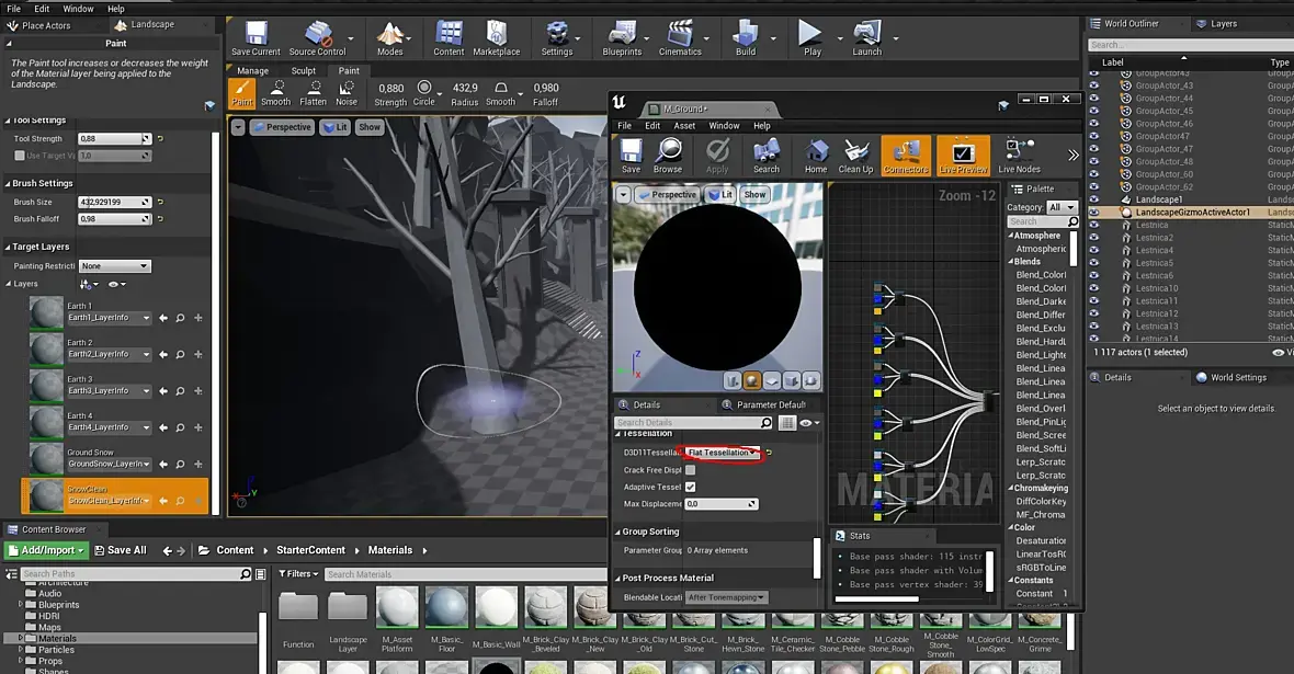

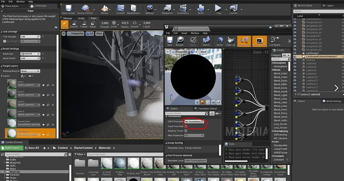

Все привет, столкнулся с такой проблемой, при включении теселяции перестают отображаться текстуры,как это исправить ?

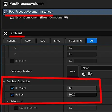

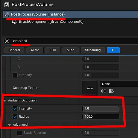

Кстати, возник вопрос по UE5. Раз оно всё движется в полный realtime. Есть ли какой то способ быстро сделать AO без запекания света?
На сайте c 24.06.2014
Сообщений: 5054
Разумеется можно. В постпроцесс объекте включаете и крутите его.
Если Люмен. То можно включить Material Ambient Occlusion.
Раздел - Material Ambient Occlusion :
https://docs.unrealengine.com/5.0/en-US/lumen-global-illumination-and-reflections-in-unreal-engine/
Т.е можно отдельным объектам (материалам) его включать, в том числе и самозатенения.
