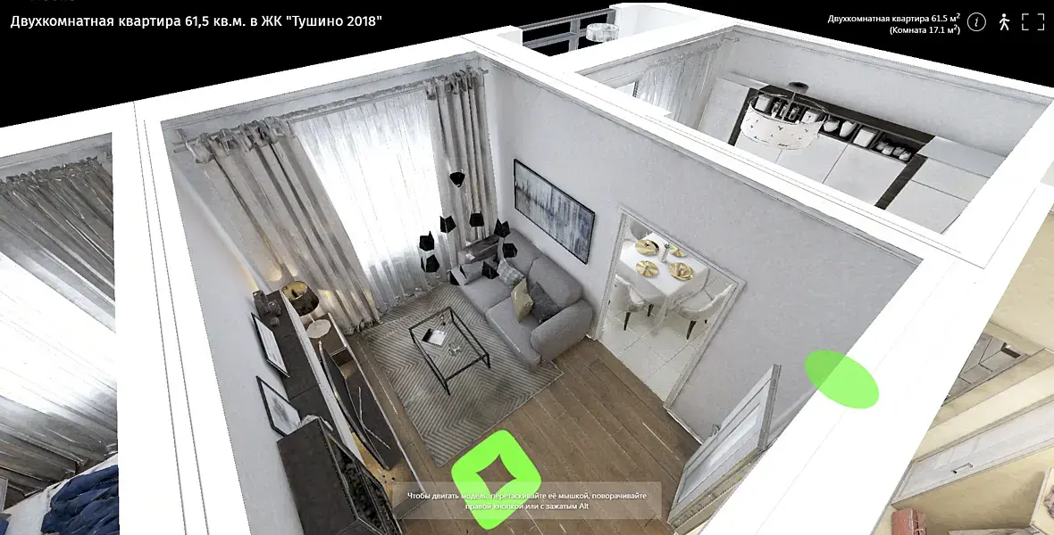

Есть упрощенная 3д модель, несколько панорам 360, которые при помощи camera projection mapping спроецированны на 3д модель как текстуры. Во время перемещения из одной точки в другую одна текстура плавно меняется на другую. Собрать такую презентацию можно на любом веб 3д движке. (Я делал подобное на flare3d, там есть редактор)
На сайте c 20.07.2015
Сообщений: 578

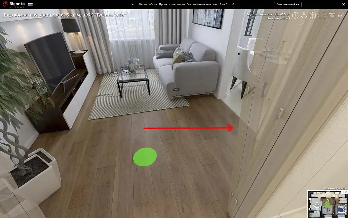

Алгоритм довольно простой, на самом деле.
При переключении в режим панорамы - сама 3д модель становится прозрачной, и вы видите только сферу, на которую натянута текстурка панорамы. Все действия, движения курсора и т.д. вы выполняете на 3д лоуполи модели. При перемещении сферы фейдятся одна на другую, в промежутке между фейдами вы видите 3д модель с натянутыми лоу-рез текстурками.
Никаких Camera Projection тут нет - это всё запечено. В том же VRay Render to texture с этим отлично справится.

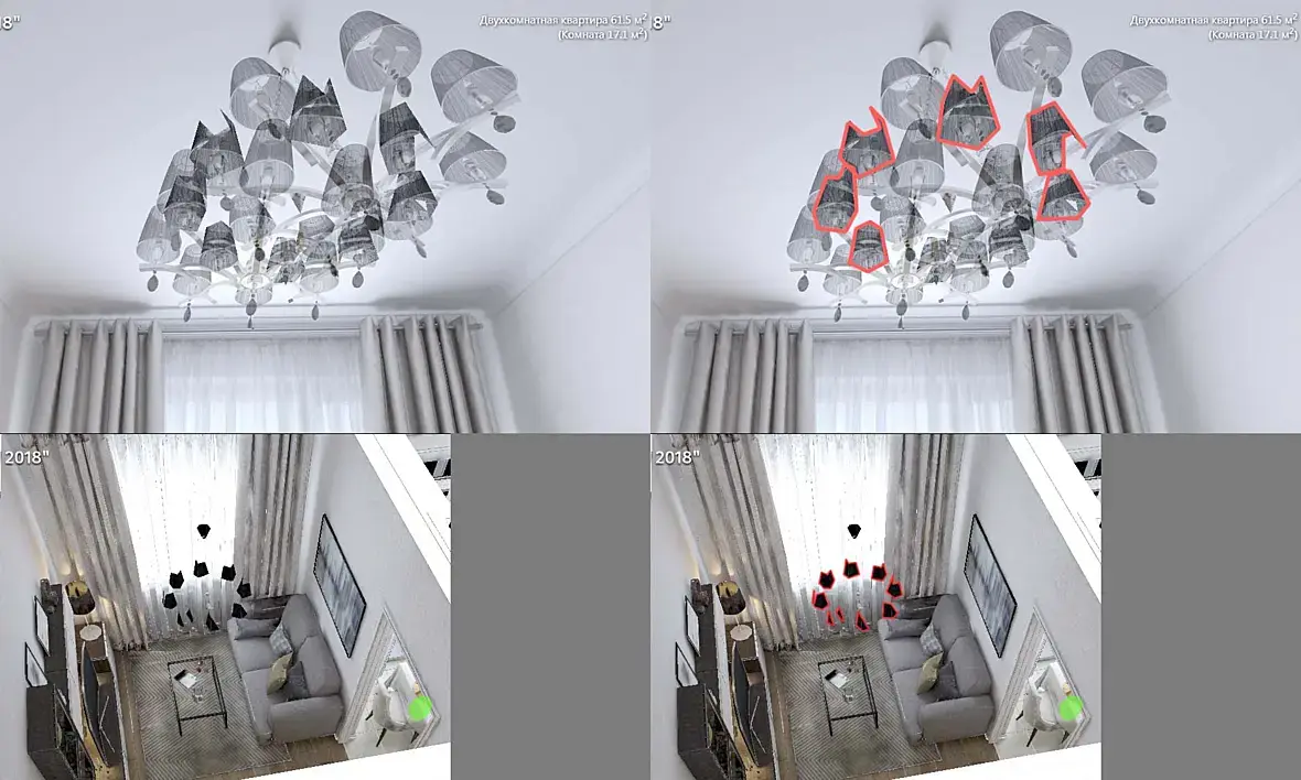

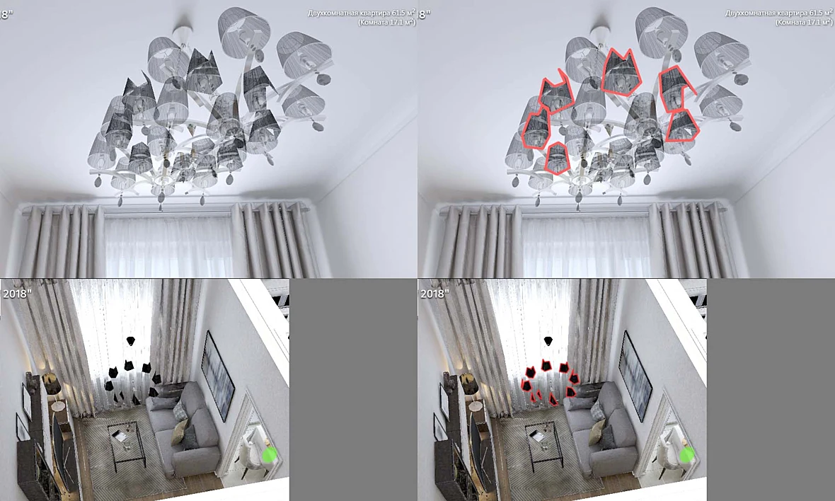

запекание методом рендера в текстуры здесь тоже есть - на виде сверху. При отлете на вид сверху подмена качества текстур четко видна, но при перемещении между панорамами подмены качества текстуры нет.
Видно другой эффект, например как растягивается по потолку текстура потолочного светильника, или при входе в комнату текстура наличника входной двери оказывается на полу и стенках - это как раз признак проецирования из камеры.
Не понимаю зачем ты мне минус влепил)
На самом деле все еще проще.
Нет никаких показов 3д модели при переходе на другой вид.
Модель используется только для курсора. И она же помогает перемещаться по точкам.
При переходе начинает двигаться сама кубамапа. Заметь - именно куьамапа а не сферическая панорама.
Она начинает двигаться при этом исчезая. И одновременно появляется кубамапа второй точки в которую мы движемся.
Именно из за кубомапы есть эффкт перемещения в 3д.
А там, где мы крутим модельку это обычные запеченные текстуры. Причем отвратно сделанные.
Такое можно собрать в любом wbgl движке. Tree.js b4w и прочие.
Кого заинтересовало, то можете обратиться. Я могу написать подобный движок под вас. Гонорар обсуждаем.
Минус за то, что кидаетесь ссылками, без объяснений.
3Д модель появляется, и именно она даёт эффект движения. https://dl.dropboxusercontent.com/s/524hhd7b7jj04k8/shot_171205_095713.png вот тут на скриншоте при передвижении это прекрасно видно. Если просто блендить кубмапы, то такого эффекта вы не добьётесь.
Тут идёт 3 фейда одновременно. Фейдится в 0 текущая панорама, в 100% -> 0% 3д модель при движении, в 100% новая панорама., это если грубо.
не могу уловить этого. Сейчас видео запишу.
Подтверждаю, что модель мы можем увидеть. При смене кубомап ее видно. Но очень мало время видимости. По сути это ничего не дает и скорее всего модель становится видна только потому, что бленд в средней точке происходит не на 50% прозрачности.
Это бы имело смысл если бы запеченная модель была хорошего качества. Но у них это оптимизированный ужас.
Если бы эта видимость модели как то создавала этот эффект, то мы бы замечали разницу в рендерах. Эффект от этого может и есть но он оочень мал. И без 3д модели все бы выглядело +- так же.
В общем идея у них хорошая, а реализация контента подвела. Можно было бы добиться очень хорошего ощущения передвижения, если бы запеченная 3д модель была лучшего качества. А сейчас эту модель мы видим на экране 35мс. в лучшем случае. И особого смысла в ней нет.
Еще эффект дает то, что камера на самом деле физически двигается от одной кубомапы в другую, а не просто сменяется.

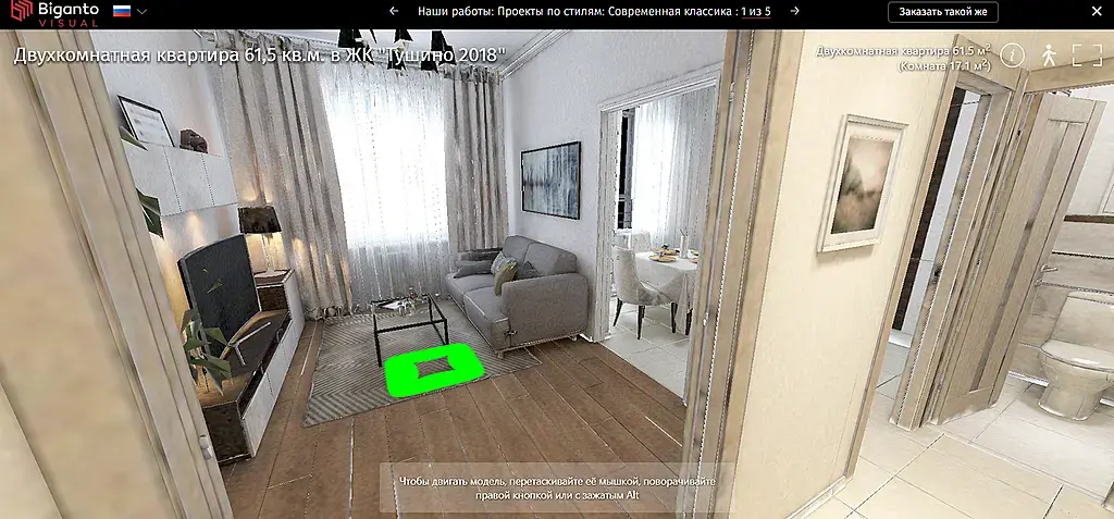

Я обязательно сделаю тест в том же b4w но немного позже. Пока я уверен в ненужности для эффекта такой корявой модели как у них.
А вообще нет смысла в этом никакого. Куча работы. Если уже делать панорамы, то только панорамы. Если 3д, то уже хорошо делать 3Д. Сейчас браузеры тянут ого сколько всего. PBR, SSAO, Прозрачности,  4к текстуры, сотни материалов, миллионы полигонов.
Сообщений: 578
Так вот именно поэтому и нужна 3д модель - при движении виден объём.

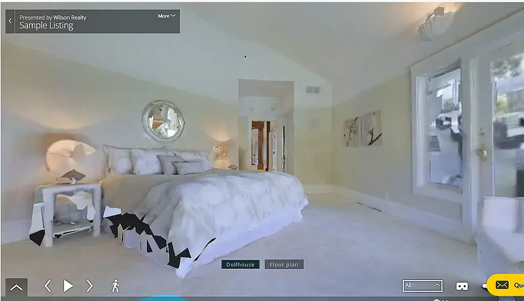

https://matterport.com/sample-real-estate-listing/ - абсолютно то же самое, только тут использован реальный интерьер, 360 камера и 3д сканер для создания "Doll House" модели. Тут получше видна 3д модель при движении.
Да. Эффект от модели есть. Оочень маленький. Поперемещайся в этой комнате. Увидишь при перемещении дырявую кровать? Я не увидел) Хотя она показывается, да. Но при переходе в одну секунду она показывается на 0.3 доли секунд. Это кадров 5-10 и то в дичайшем бленде, не больше.
Кубомапа, насколько я знаю используется как панорама, и в качестве текстуры отражения в играх. Не видел ни одного примера, где просто кубомапа дает 3д эффект в движении.
camera projection mapping используется уже давно, в кино, клипах и документальных фильмах
https://www.youtube.com/results?search_query=camera+projection+mapping
Биганте делают camera projection mapping кубомапы на 3д модель, хоть и корявую, но 3д эффект может быть только при наличии 3д модели.

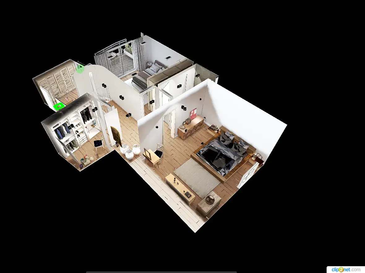

На сайте c 27.07.2016
Сообщений: 1567
Красноярск
имхо - движок работает на реальных лоу поли OBJ + Camera mapping (до этого момента - запекли все текстуры включая LightMaps).
p.s. Ну и конечно панораму 360 делали. можно заметить что не во все места можно переместиться, в заранее подготовили маркеры (куда двигаться можно) от этих маркеров делали 360 по кругу панораму..

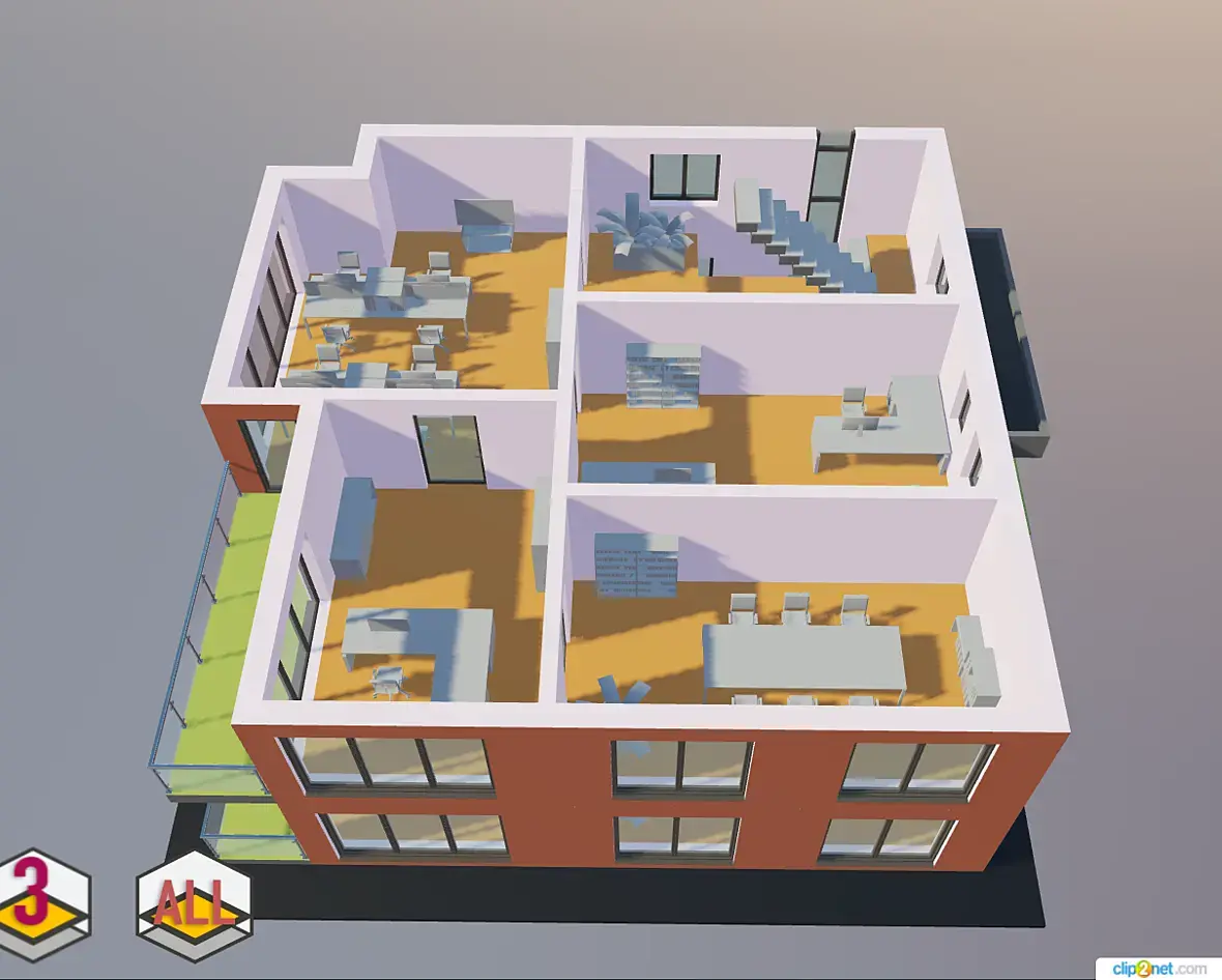

Точно тоже самое! вместо рендера в кубическую панораму съемка камерой 360, а вместо моделинга лоуполи 3д скан, затем на отсканированый 3д интерьер проецируют панорамы из точек где стояли камеры 360.

Цитата Quasar:
О боги) Я даже не слышал о такой технологии - проецирование кубомап! на 3д!, да еще и в webgl!)
Меня это тоже поразило, но вот уже кто то додумался вместо рендера или фотографии проецировать панораму, ссылки тут и на CG вариант и на Реал лайф.

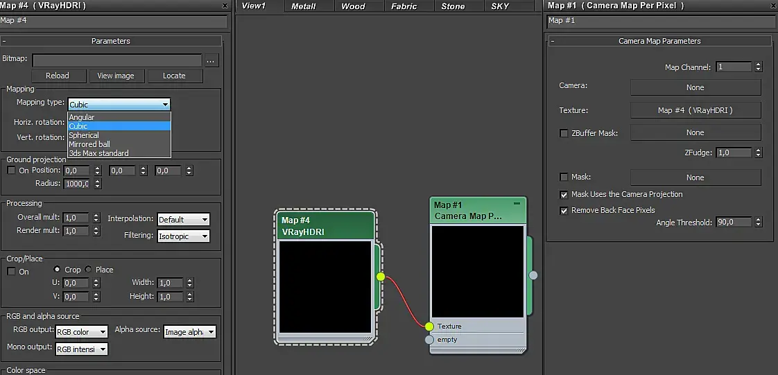

Может быть проецирование делается в движке webgl, но это можно сделать и в ручную в синеме или максе
!!! Если не хотите совсем запутаться дальше не читайте smiley-lol.gif !!!
1) Делается рендер сцены (все как обычно),
2) LowPoly модель этой сцены с UV разверткой.
3) LowPoly модели назначается текстура Camera Map Per Pixel, в которой в слот текстуры кладется рендер, а в слот камеры та камера из которой был сделан ренрер.
4) При помощи render to texture vray запекается спроецированный рендер на UV лоу поли модели.
5) В браузер движок вставляется уже просто модель с текстурой (запеченной из проекции)
Цитата Quasar:
Зачем тогда показывать 3д модель коряавую при переходе?
Ради 3д эффекта!
