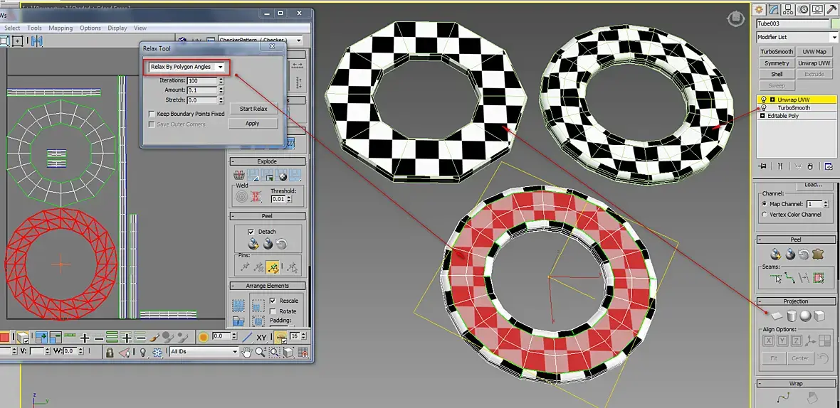

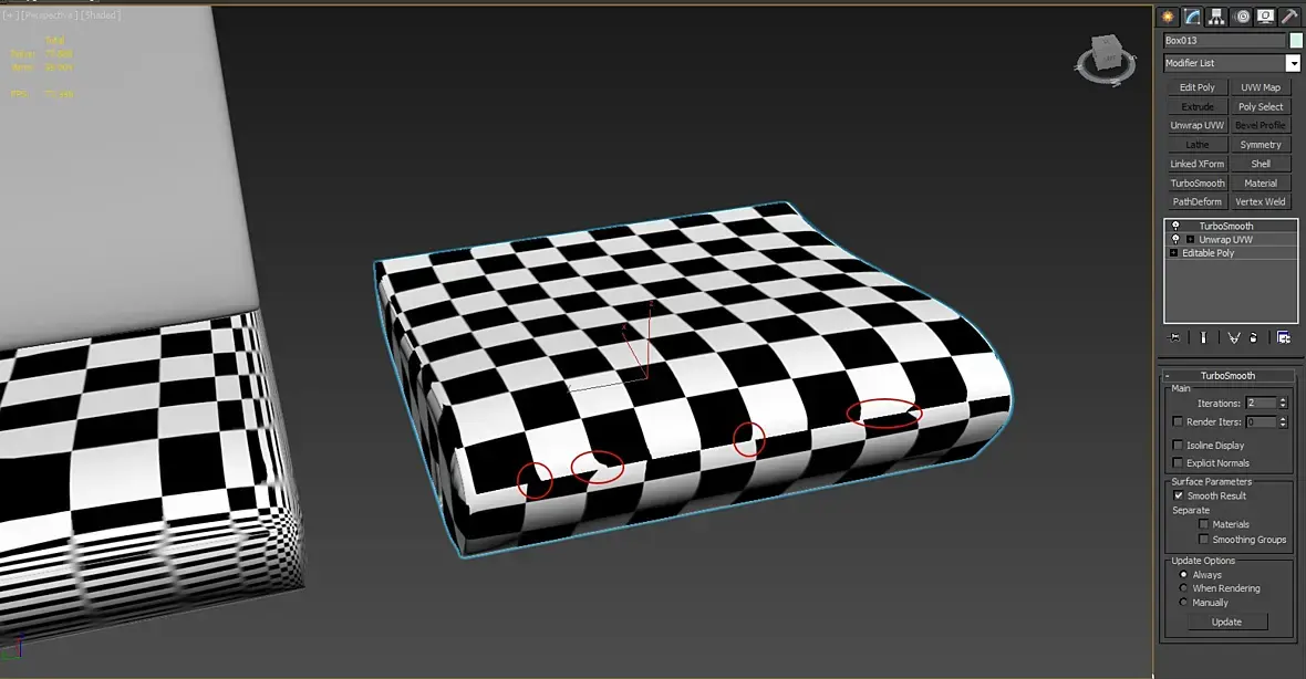

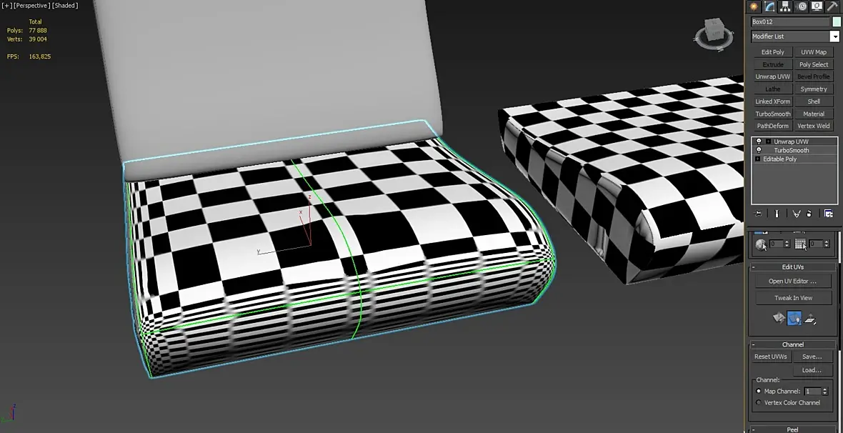

Вот что получается, когда просто переключил с Unwrap на Turbosmooth. Слетает развертка.
А в данном случае (Turbosmooth после Unwrap'а) не слетает, но текстура сглаживается на швах.
Как правильно-то? Эта развертка мне никак не даётся, сложна для меня (((

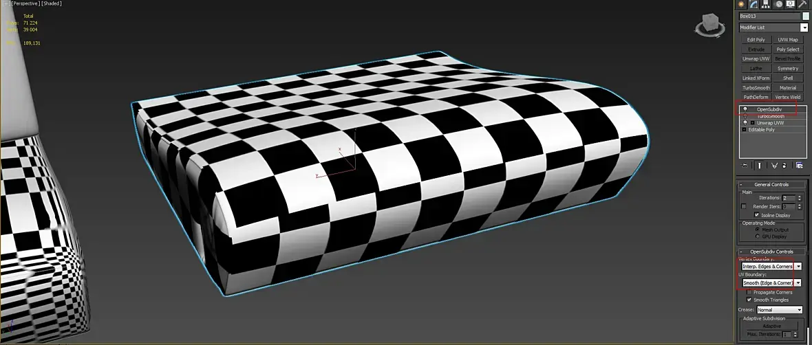

сглаживай через OpenSubdiv и в свитке OpenSubdiv controls используй одну из трех возможных UV Boundry. Поиграйся с вариантами из выпадающего меню и один из вариантов решит твою проблему со сглаживанием.

Благодарю всех за помощь!
Чтобы не добавлять новые рёбра и точки, воспользовался OpenSubdiv вместо Turbosmooth.
Текстура ложится ровно!
