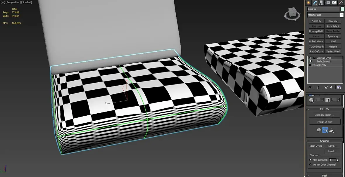

Подскажите, возможно ли делать развертку, чтобы она нормально работала при Turbosmoth'е (стек не свернут).
У меня слетает вся развертка, если переключаться между Edit Poly и Turbosmoth. Но видел как некоторые модели делают с разверткой под лоуполи и под сглаживание 1 и 2 итераций. Или это не возможно?

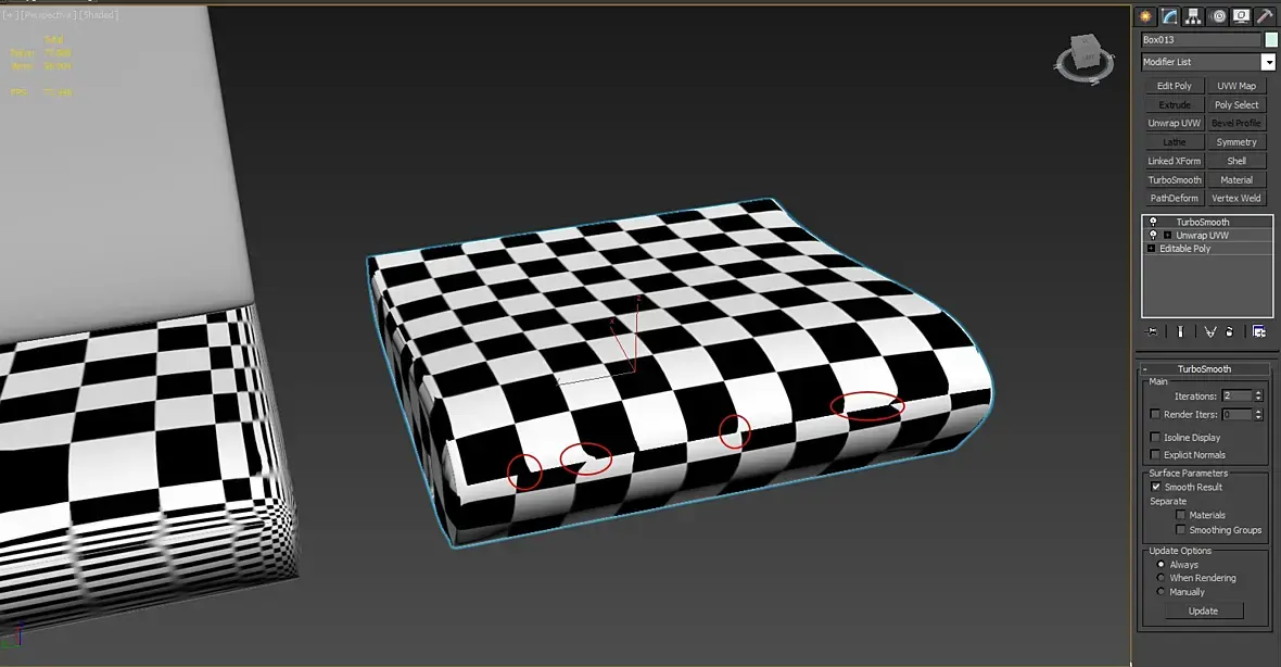

Вот что получается, когда просто переключил с Unwrap на Turbosmooth. Слетает развертка.
А в данном случае (Turbosmooth после Unwrap'а) не слетает, но текстура сглаживается на швах.
Как правильно-то? Эта развертка мне никак не даётся, сложна для меня (((

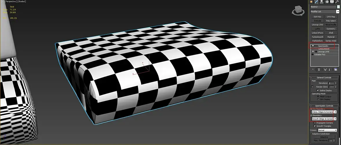

сглаживай через OpenSubdiv и в свитке OpenSubdiv controls используй одну из трех возможных UV Boundry. Поиграйся с вариантами из выпадающего меню и один из вариантов решит твою проблему со сглаживанием.

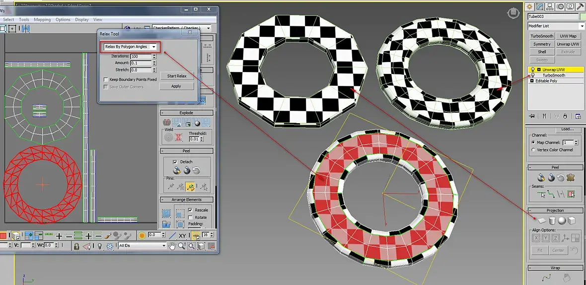

Возможно, проблема в самой развёртке, но, так же может у Вас может быть недостаточно точек, линий для корректного сглаживания. Добавьте сегментов на лоуполи модель, потом развёртка, потом smooth.
а затем relax

Чтобы не добавлять новые рёбра и точки, воспользовался OpenSubdiv вместо Turbosmooth.
Текстура ложится ровно!
