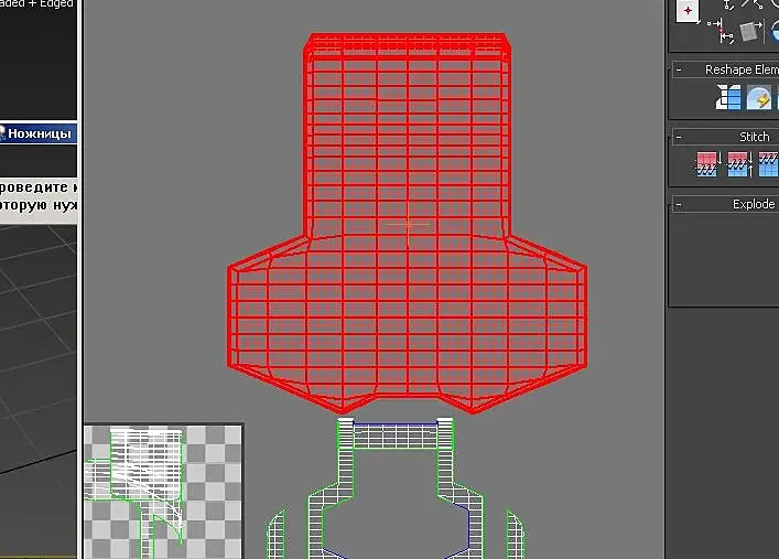

Делал спинку для убер стула , потом делал развертку,потом правил геометрию,а потом еще раз сделал развертку ,а там такое:
до

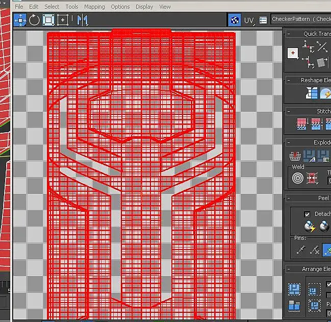

Я знаю что это можно разрезать на миллион частей - и будет результат ,но до этого все было норм,может нажал что то не то...
ах да, это все после инструмента Релакс (любого)

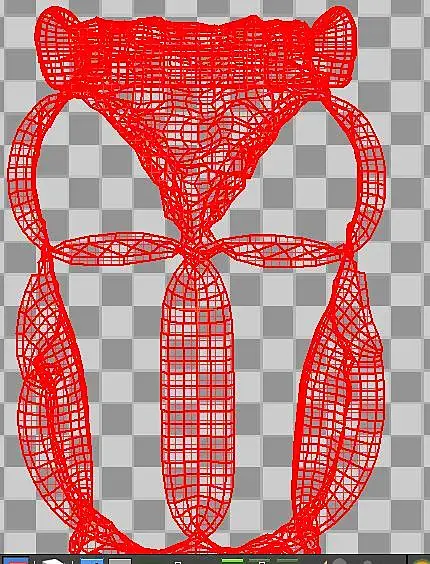

Разрезал на миллион кусков и зеро - вместо релакса просто стягивает внутрь даже самые простые формы:

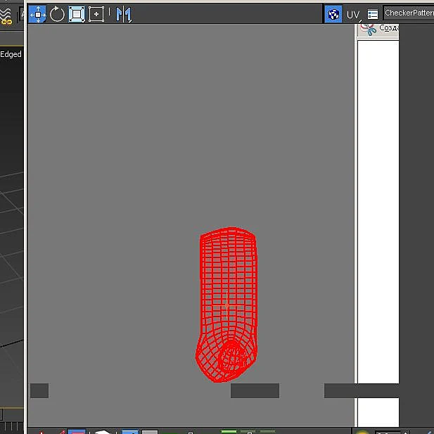

Вообщем случается это после того как  я удаляю половину объекта ,отзеркаливаю дубликат ,и аттачу, до этого все норм:

Может нормали вывернуты?
ResetX form пробовали? Для релакса можно включить сохранять границы.
в развертке надо отзеркалить новую половинку, сварить швы и только потом релакс. Если все равно корежит, то еще раз отзеркалить. Релакс не любит вывернутых нормалей.

с нормалями все норм

Помогло,Спасибо!

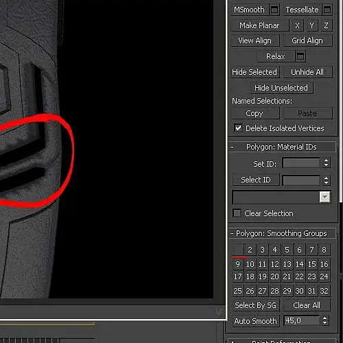

и еще, из за чего все таки я отзеркаливал и т.д. там такой артефакт был ,какие то непонятные тени справа,вроде все сколапсил ,группа сглаживания одна
из за чего такое бывает?

Потому что там сетка подходит треугольниками.

так слева тоже
Нет, не одна:

Ладно, всем спс, там реально править геометрию нужно...
