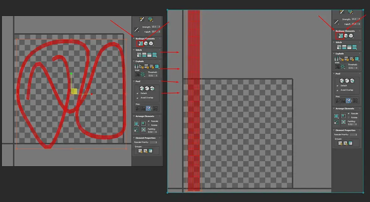

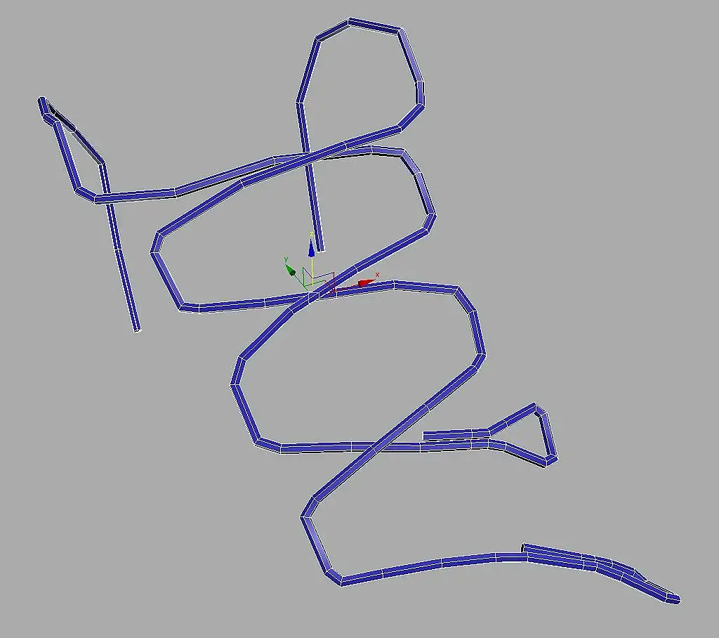

Давно страдаю от этой проблемы. Не могу понять как правильно поступить при развёртке длинных предметов. Это какое-то мучение. Руками устал уже всё это править. Есть какой-то гениальный способ как правильно развернуть длинный предмет без боли и крови из глаз?
Я знаю один простой вариант - сделать цилиндр той же длины с большим кол-вом сегментов, затекстурить его и пустить его по линии шнурка. Но мне не надо миллион сегментов по длине. Нужны только в необходимых местах.
Заранее огромное спасибо!!!
На сайте c 11.06.2014
Сообщений: 869
Ногинск

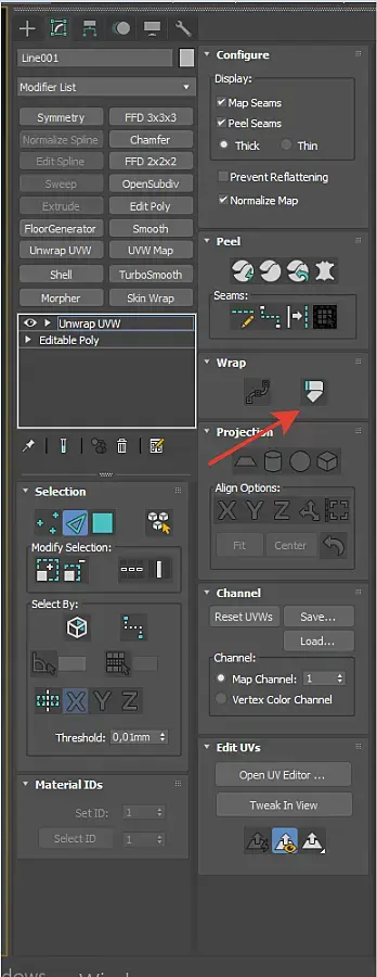

Так не получается?
На сайте c 21.11.2007
Сообщений: 531
Pandora
Госпади!!! Дай бог тебе здоровьячка! И деткам твоим! И денюжки тебе мешочек! Пошел ваять новые кроссы!!! :)

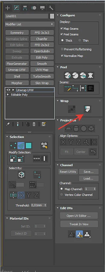

Если сплайном создавали, то галка Generate Mapping Coords автоматически делает ровную ЮВ в квадрат, остнется растянуть до нужного текселя.
Так же есть кновка Staighten selection, которая прекрасно справляется.
Unfold strip, предложеные выше Sdru тоже прекрасно разворачивает.

ну в сплайне достаточно галку поставить генерировать маппинг

Вдогонку к предыдущему коментарию, если еще и Real-World Map Size поставить то и растягивать не придется
