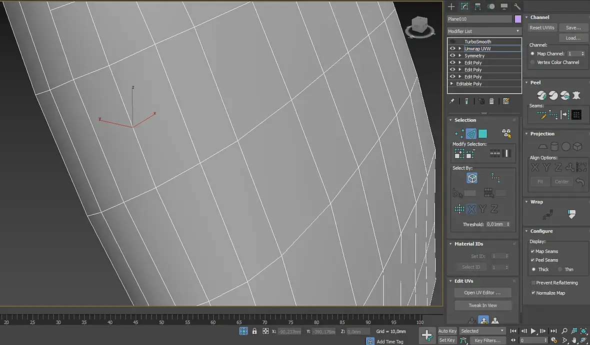

Помогите решить проблему. В UnwrapUvwпри выделении ребер они остаются белыми, нежели красными как должны быть и это дико неудобно. На скрине
я выделил грань.
На сайте c 31.03.2008
Сообщений: 1153
Thick поменяйте на Thin.
Омерзительный баг, согласен/
Thick еще и гораздо сильнее нагружают вьюпорт т.к. рисуют линии иначе (объёмными)
На сайте c 09.06.2019
Сообщений: 182
Большое спасибо

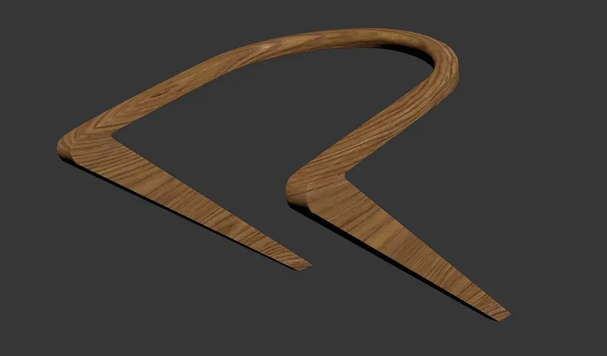

Здравствуйте, не подскажите, как лучше сделать развертку что бы рисунок дерева шел вдоль лини объекта? я пробовал сделать развертку по сплайну, но она все равно какая то кривая получается. На скрине развертка сделана по сфере.
На сайте c 02.08.2008
Сообщений: 254
Казань
развертку сделать unwrap
На сайте c 22.12.2018
Сообщений: 4
Так я про это и спрашиваю, какой метод выбрать в unwrap? Я не опытный в этом деле.
На сайте c 20.05.2009
Сообщений: 192
Сделать Box Mapping и потом сшивать лоскуты вдоль волокон тектуры. Если рука набита, но несложно. Новичку придется попотеть.

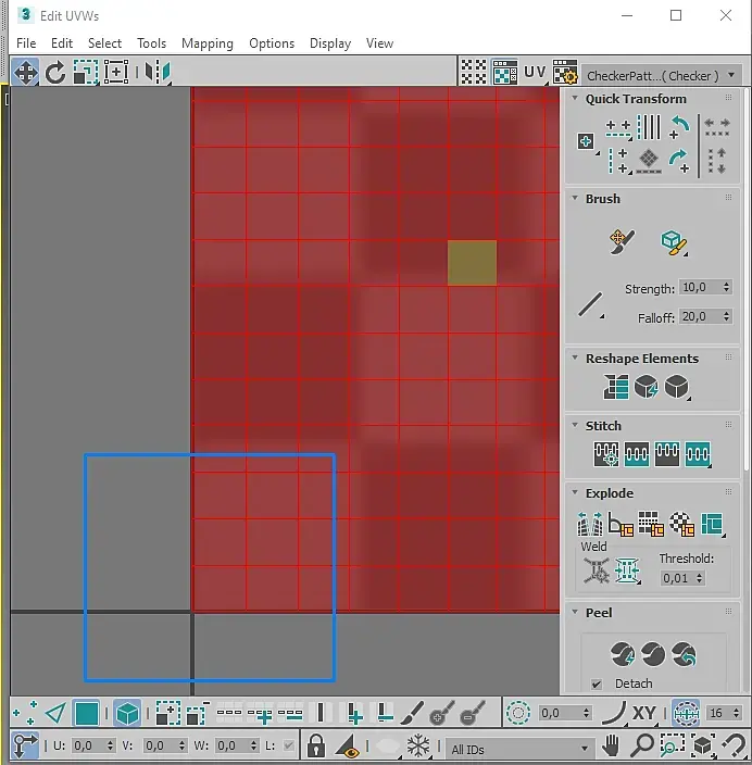

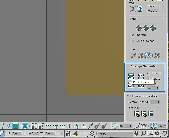

Подскажите пожалуйста, можно ли как то автоматически растянуть развёртку до краёв? Что бы именно все крайние пиксели упирались в углы
На сайте c 16.03.2016
Сообщений: 2228
там должна быть группа кнопок автоматической упаковки в тайл - Pack
На сайте c 27.12.2014
Сообщений: 126
in your heart
Самое близкое, что нужно это Pack Custom, пробовал его, но он немного не доводит до краёв(
Сообщений: 2228
На Pack Custom есть маленькая стрелочка в нижнем правом углу. Если её подержать выпадет кнопка настроек пэкинга. В настройках нужно выбрать Recursive packing и нулевой пэддинг
Сообщений: 126
in your heart
Сработало, спасибо!
