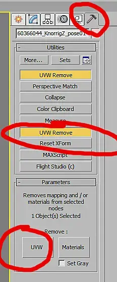

Проблема в том что есть элемент на котором лежит unwrap uvw и он в едитабл поли уже скрыт. Пришлось элемент переделывать и по новой делать unwrap uvw и после этого заметил что как будто старая и новая развертка совместились. Подскажите как быть? И прежде чем делать на элемент со сделанной разверткой новую развертку какие манипуляции надо проводить?

Идёшь в Utilities (иконка молоточек) там есть такая штука, как UVW Remove
только перед использованием переведи в едит меш
