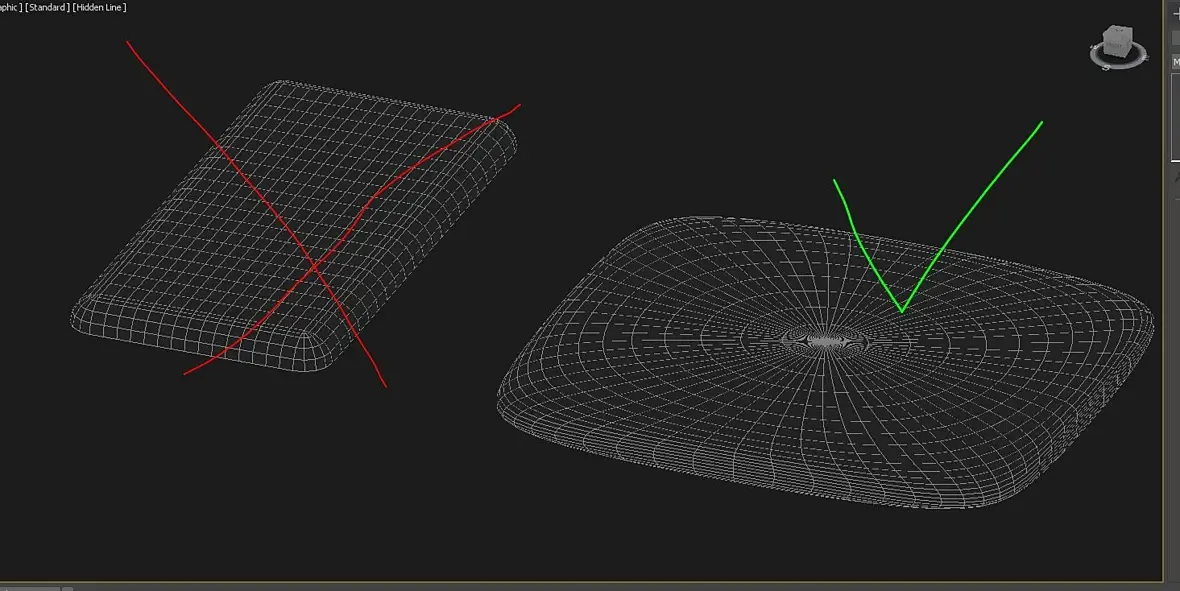

Не подойдёт. Вы такую геометрию не развернёте под эту текстуру. Нужно либо геометрию менять либо текстуру.
 Плитка на текстуре или полигоны в геометрии должны располагаться вот так.
Тогда получится развёртка. Иначе у вас с одной стороны верхний ряд плитки всегда будет поперёк бокового
