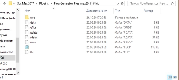

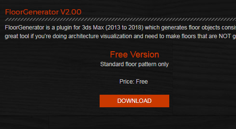

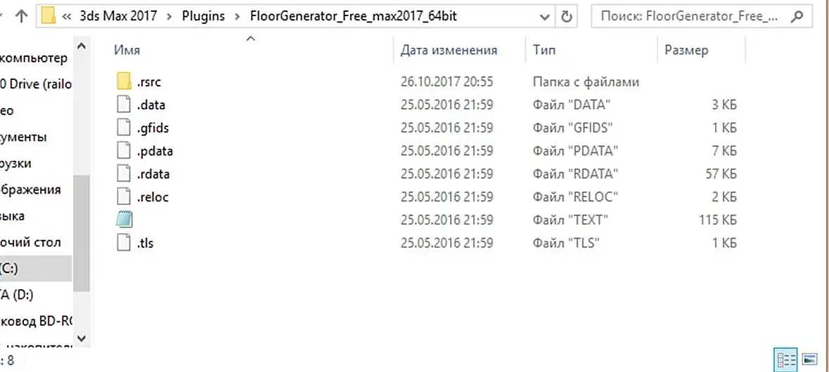

Доброго времени суток, вопрос такой  макс стоит 17, скачала с cg source БЕСПЛАТНЫЙ плагин floor generator (потому что нужен только ламинат пока в проектах) ,распаковала, выбрала год 17 и тоже его распаковала, при этом он распаковал не 1 файл dlt ( как с multitexture) а папку ,где таки[ файлов нет(кинула все равно в plugins(а с multitexture все при этом норм)., включаю макс там в модификаторах такого плагина нет конечно(подскажите как правильно бесплатную версию генератора установить?прилагаю содержимое распакованной папки генератора для 17 версии макса

я же указала генератор бесплатный скачан!и вопрос в том что нечего вкладывать в папку плагинов ,приложила содержимое разархивированого файла,а видео смотрела это, там платная версия и при распаковке у него 1 файл ..а не папка где нет нужных как у меня

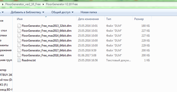

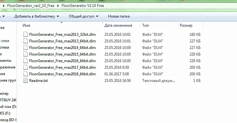

не знаю какой архив вы качнули. у меня скачался нормальный набор файлов
этот .dlm не нужно ещё раз распаковывать, если вам вдруг это удалось
Copy the .dlm file that correspond to your version of 3ds Max to the/plugins/ folder located in the root folder of your 3ds Max install.
