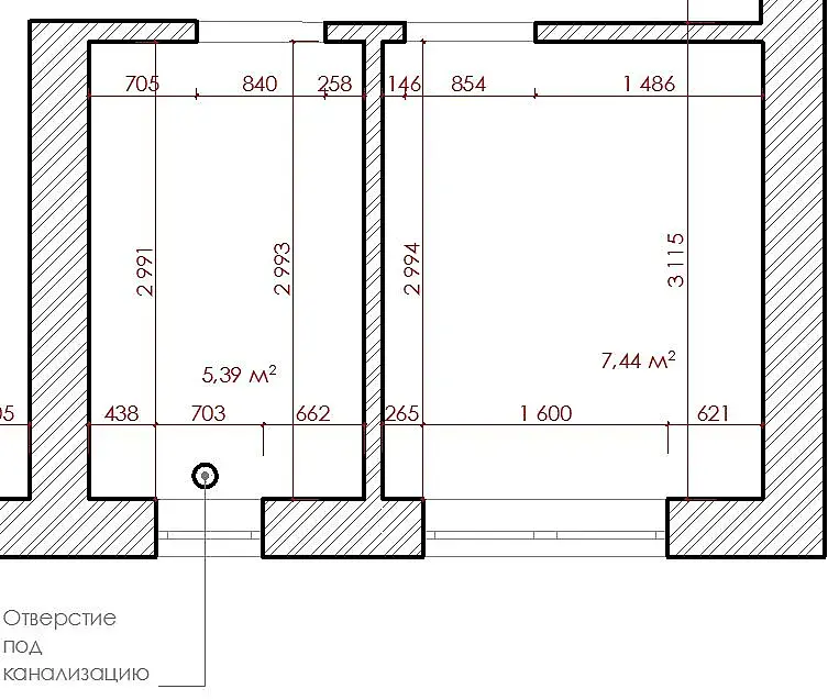

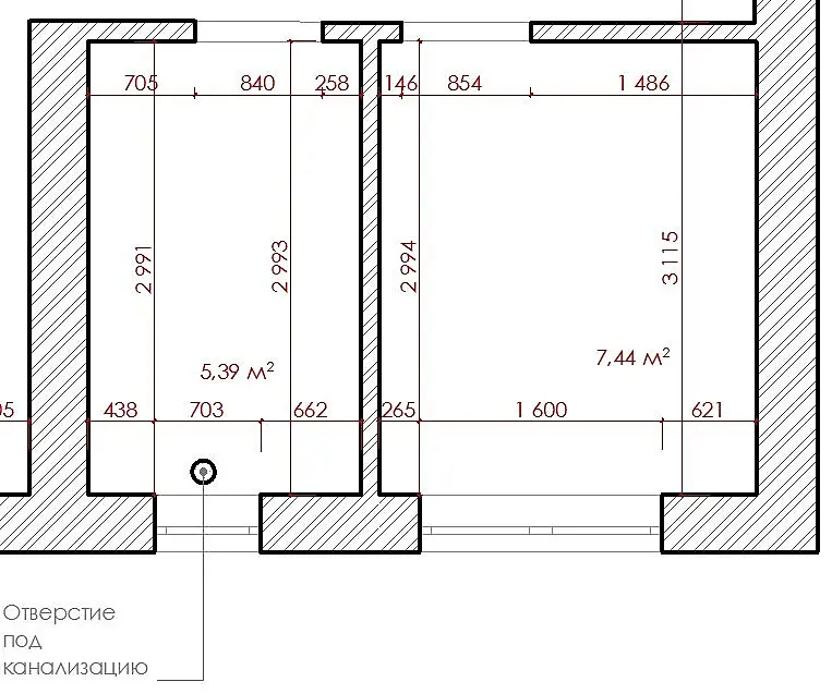

Здравствуйте, нуждаюсь в помощи в организации канализации и вентканала.
Ситуация такова, есть уже построенный дом 2 этажа, плиты перекрытия и крыша все дела, но в месте где должен быть С/У, есть только отверстие под канализацию.
Нуждаюсь в совете где организовать фановый стояк, вент.канал, и как грамотно сделать разводку под канализацию?
На сайте c 25.10.2009
Сообщений: 998
Неясно, как дать совет по разводке, если нет планировки с расположением сантехники.
На обоих этажах санузлы в одном и том же месте? Кухня прямо за стеной? Ей ведь тоже нужна вода с канальей. Постирочные/котельные есть? Рядом?
Если речь исключительно об этих двух помещениях, и это два санузла, то логичнее шахту организовать там, где цифры 258 и 146. Двери, возможно, разнести. Вдоль или поперек располагать шахту - зависит от расположения плит перекрытия. Горизонтально же по плану они?
Стояк у окна делать не стоит, если кровля скатная. Верхняя отметка трубы с ароматами Франции должна быть на полметра выше конька, чтоб в дом запахи не несло. Это значит, что торчать с крыши она будет прилично: снесет ее ветром или снегом нафиг. Лучше бы ближе к центру кровли организовывать общую шахту на все коммуникации. Без общей планировки с расстановкой мебели/сантехники больше вопросов, чем ответов.
На сайте c 04.02.2014
Сообщений: 25
там где цифры 258 и 146 на втором этаже, нету перегородки, плиты горизонтально.

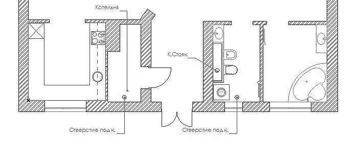

Такс, есть еще один вывод под канализацию в котельне. Вопрос один фановый справиться?

Судя что отверстие под канализацию по центру комнаты под подоконником, думаю тут есть только одно правильное решение:
Ибо стремно жить в доме, который проектировал дурак.
Ну это юмор. А если серьезно, то есть несколько способов. Если есть возможность - то опускаться просто вертикально вниз от всех мест, вдоль стен по возможности (трубы прятать за фальшстенами), и там уже делать разводку (под полом). Либо ставить насосы везде, так как вода горизонтально не течет. Либо поднимать пол, что бы сделать нужный уклон. Но надо понимать, что у вас там метров 5, соответственно, это минимум 10 сантиметров на перепад уклона (это по госту, а по хорошему делать бы 0.03 на метр), плюс диаметр трубы, плюс сам пол, и того минимум сантиметров 20 на подъем пола, что делает это решение вообще не рациональным. И есть вероятность, что это все будет любить мозги примерно раз в пол года, забиваясь или что то еще, и стремиться она к 100%. Ибо еще не разу не было иначе на моей практике. Либо делать нормально сразу, либо любиться с этим потом всю жизнь.
А вентиляция - просто ставите короба, в них гофры, и даете туда принудительную, вынося вентилятор в тех помещение, что бы не гудел над ухом. Этого должно хватить.

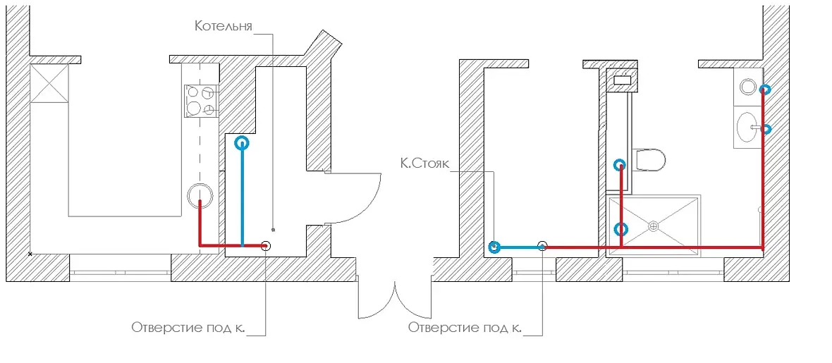

Что касается места вывода канализации, то глупо, конечно, получилось, но можно сделать инсталляцию под унитазы и биде прямо под окном, под подоконник, а фановую трубу сбоку вывести. Никаких полов поднимать не придется.
Сообщений: 25
Цитата Mitridat:
А отсутствие окна в котельной не смущает?
Если газ планируется, то без окна вам никто его не подведет.
Как вариант, но стояк нужно двигать к коньку, + зак. захотел в данном месте гардеробную. В котельне есть окно, в сечение плана не попало. ну и я провтыкал его))).

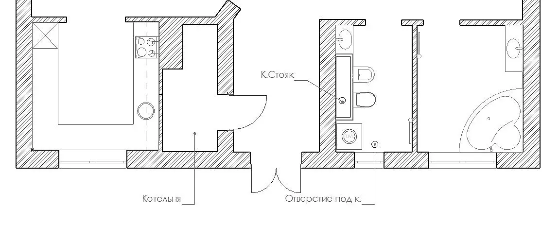

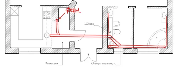

А вот таким макаром?
На сайте c 28.07.2013
Сообщений: 1621
KZ17
Тоже как вариант, смотрите по конструкции, я бы выбирал меньшее из зол. Что бы по минимум менять и вмешиваться в конструкцию. В вашем варианте почти все тоже самое что в моем, по любому на улице вы объединяете. Чего там с фундаментом тоже не понятно. Если я не прав то поправьте меня, на сколько я понимаю то любое вмешательство в целостность его не желательно. По этому и думал что если не получится над ним пройти, то хоть внешний периметр не трогать.

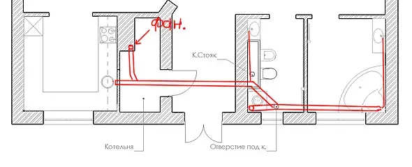

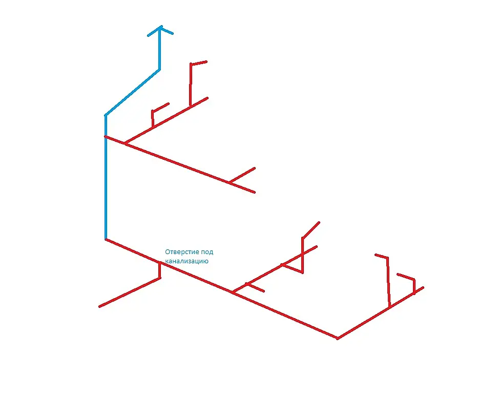

Вот схема разводки. Думаю, более менее ?
Сообщений: 1621
KZ17
Цитата sanywaver:
Цитата Tema001:
Цитата Arch-magic:
Уже сантехнику разводят.
А кому доверить? Тому узконаправленному спецу который не в зуб ногой что там потом будет, и как... Специалист, должен проверить и внести правки. Если ошибки есть.
Пойдет или нет, будет ясно когда вы все с учетом уклонов кинете с интеграцией. И с учетом комплектующих. Вы в арихикаде работаете?
