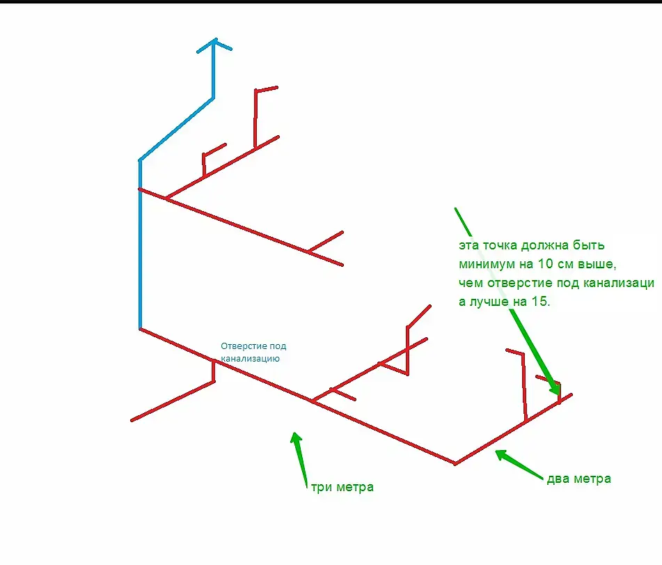

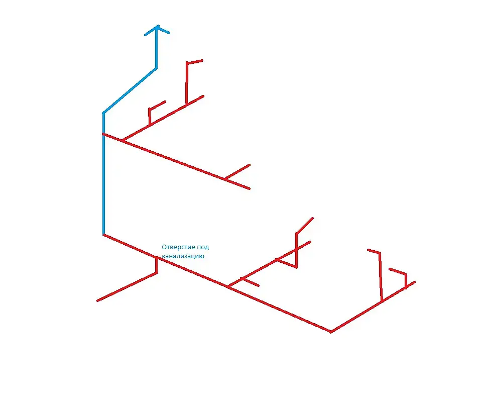

Вот схема разводки. Думаю, более менее ?
Пойдет или нет, будет ясно когда вы все с учетом уклонов кинете с интеграцией. И с учетом комплектующих. Вы в арихикаде работаете?
Да, в архикаде
Цитата Arch-magic:
Цитата sanywaver:
Так мне нужно знать где приборы разместить, а не от фонаря
Так и размещайте их, целесообразно. И стояк ставьте соответственно, желательно к унитазу- самая толстая труба и колен на ней, должно быть поменьше.. Фан, кстати, достаточно трубы в 50мм, есть специальные клапаны. Можно просто за стенку наружу выкинуть .  Достаточно чтоб он был несколько выше от максимально высокого слива какого либо из приборов. Фан работает на "всос". ( теоретически можно вывести прямо в помещение. Я так не делал, рекомендовать не могу. ) Вообще такие вещи, нужно решать в комплексе- что там на втором этаже?. Не известно.
А разводят пусть сантехники- это их работа. Если нужно вскрывать стяжку- значит нужно. И нечего с этим церемонится.
Так я и за советом пришел в данную ветку, чтоб знать где что разместить, с учетом всех обстоятельств.

Это приблизительно. Но суть в том, что вместе с диаметром трубы в 80 мм хотя бы (хотя для туалета надо 110 ставить), вам нужно поднято пол на 20 см. Либо вам нужно строить фальштены или пытаться долбиться в несущие, что бы где то прятать трубы. Подумайте, как это делать будете. Особенно это важно, если там стены из какого то хлама, типо керамического кирпича или сендвичей. Ну и да, трон просто обречен быть на подиуме =)
На сайте c 04.02.2014
Сообщений: 25
Инсталляция может решить проблему высоты?
