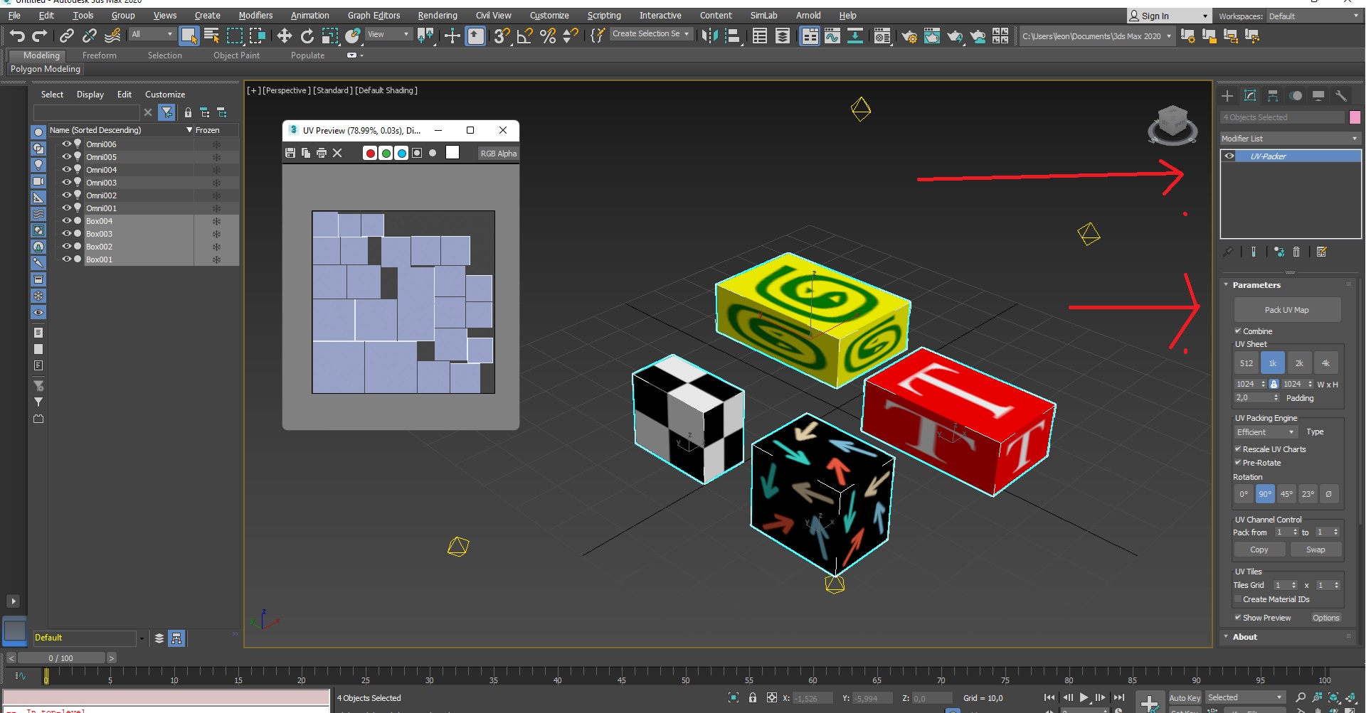

Здравствуйте! UV-Packer выдает синий квадрат :(
как сделать чтобы текстура была в место синих квадратов ? Спасибо!

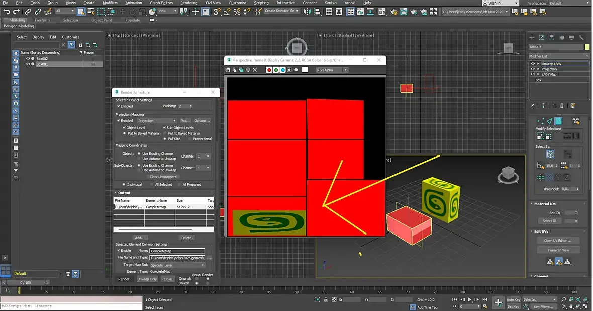

понял. на сцене много объектов -> пытаюсь запечь текстуру, но в место одной запеченой текстуры у меня их получается 4 :(

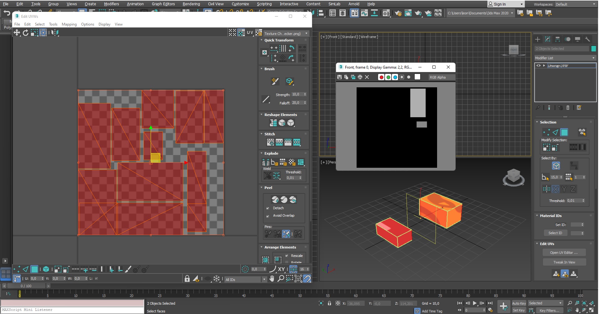

и
на втором скрине применяю модификатор UV-Packer но в место красивых картинок появляются синие квадраты :(

У меня лицензия Unwrella 4 и UV-Packer , Он же не по запекам, он пакует более грамотно ювики  компактнее , для запекания прям текстурного вероятно понадобиться от них же 3d-io Flatiron , сам Флетрон в себе уже содержит Анвреллу, Анврелла тоже не запккает она делаетграмотно быструю развертку, юви пакер может  кучу разверток попаковать как вам удобнее, а запечь умеет флетрон
https://www.texturebaking.com/
Что он делает ✔ Запекает цвет (diffuse / albedo) ✔ Запекает свет (lighting, shadows) ✔ Запекает AO, lightmap и любые render elements ✔ Может запечь всю сцену в одну текстуру ✔ Автоматически делает UV + packing

Я работаю в других пакетах, но принципы запекания везде общие.
По первому вопросу: чтобы получить одну текстуру вместо четырех, всем объектам нужно назначить один общий Material ID (или один материал).
По второму вопросу: ты применяешь UV-Packer после запекания? Если так, то это ошибка. Упаковщик меняет положение UV-островов, и запеченная картинка перестает "попадать" в развертку, отсюда и пустые области.
Тебе нужно сначала
Развернуть все объекты.
Скомпоновать их в один атлас через UV-Packer.

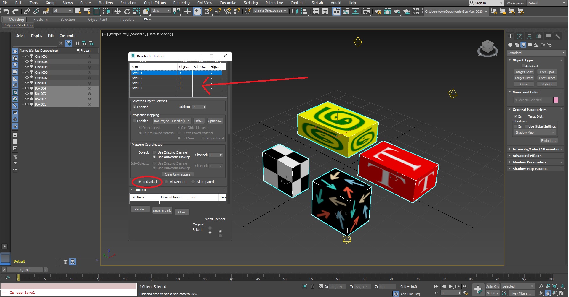

Может кто подсказать, где по читать можно? т.к. при запекании у меня получается или ничего или красная текстура :(
1) я выделяю все объекты на сцене
2) модификатор Unwrap UVW
3) 0 и запекаю

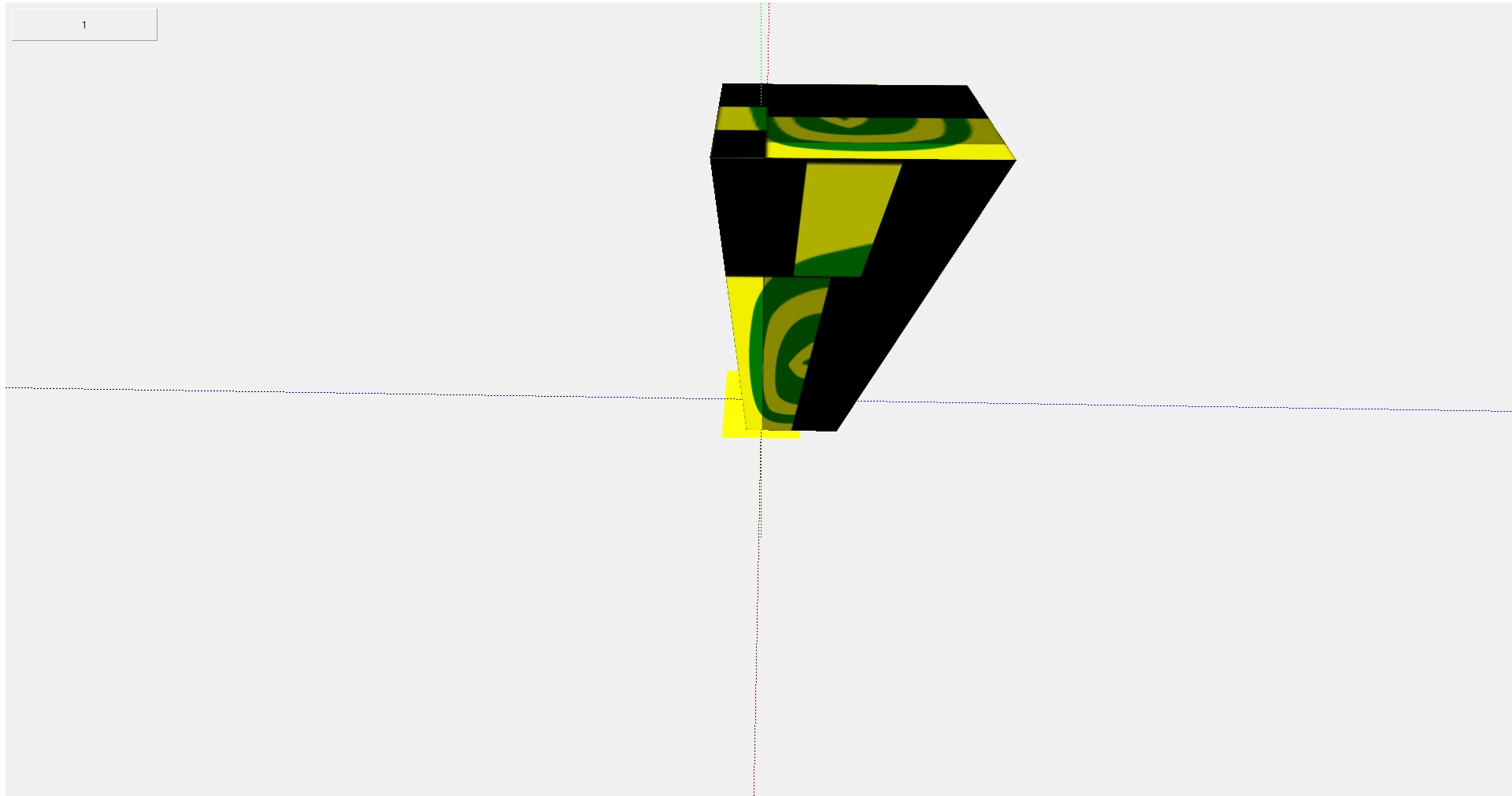

не флетрон а есть же в 2020 версии стандартная упаковка?
а может у кого есть для 2020 т.к. не могу найти :(
это в демо версии :(

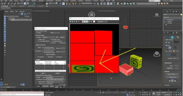

или стандартными средствами вот что может получится
по идеи то вторая текстура не должна накладываться на первую :( ?
Может у кого есть флатион для макс 2020 ??? т.к. даже если ID одинаковый все ровно криво получается :(

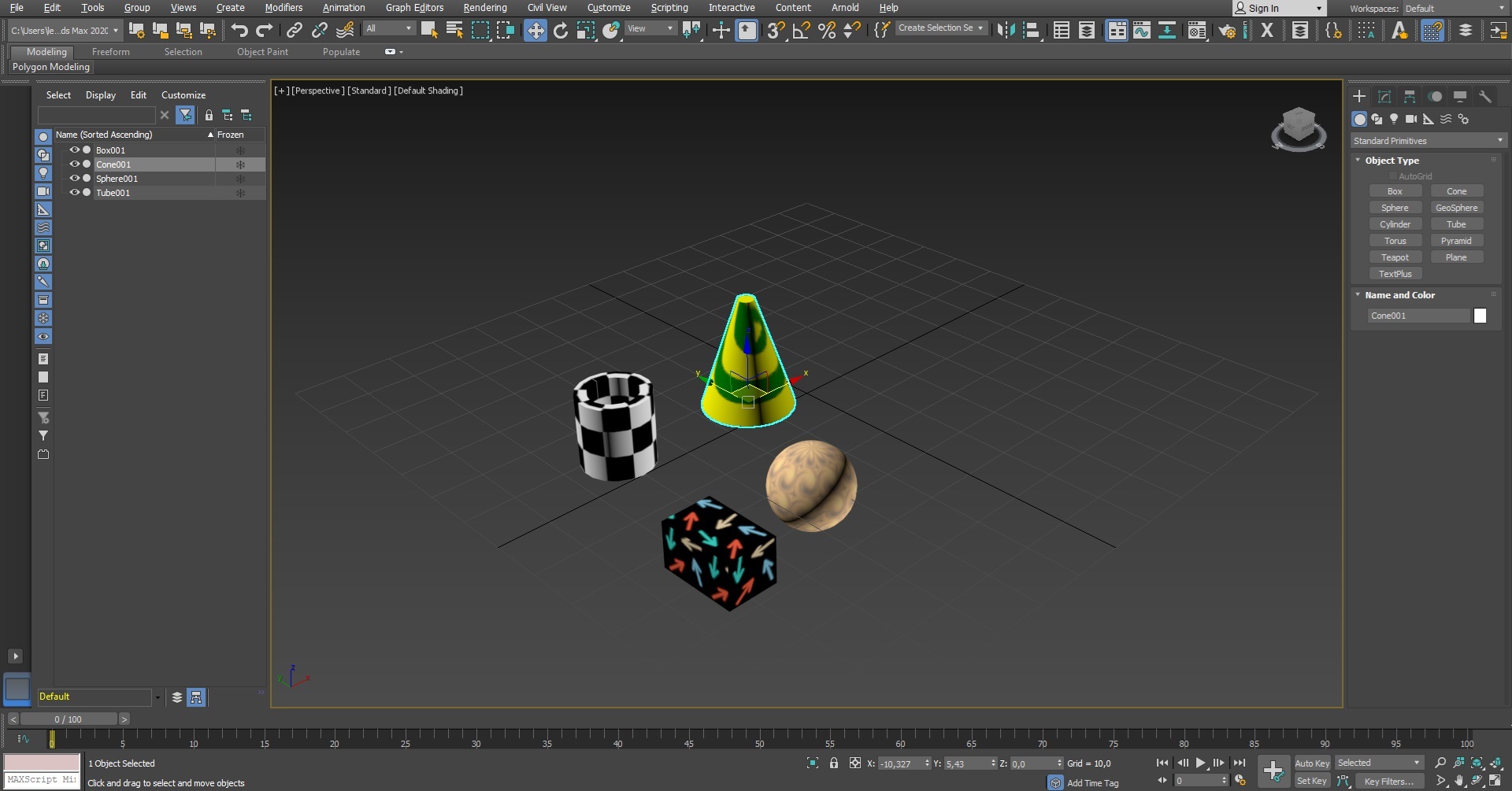

я в 3д макс 2020 сделал два бокса (без аттач), 2) надел текстуры (разные). 3) хотел запечь , чтобы с двух разных объектов и разные текстуры запеклись, как одна запеченая текстура, но знаний не хватает.... софт тоже по накачал от Marmoset Toolbag 4 до  Substance 3D Painter = только тоже столкнулся с тем что увидел в первый раз.
3DCoat, Substance, Max при запекание текстур создают 4 текстуры (если на сцене 4 объекта).

для каждого канала должна быть своя развертка (map channal) развертку из одного канала можно копировать в другой. И потом надо понимать какой канал рендерить, а то скринах 4 канал) и какую карту, дифуз там или спекуляр).

leon2015sp, что вы выдумываете, вы понимаете, что чтобы запечь нужна развертка? как вы 4 разным объектам сделаете одну развертку, так чтобы не пересекались острова от 4 объектов? - никак, они либо одним объектов либо какими то группами или референсами объеденены, запечете потом разобьете, если уж так нужно, но развертку все равно нужно делать одну со всеми объектами. смотрите туторы, или скачайте модельки из игр и посмотрите как они созданы, чтобы наглядно понять, смотря что вы там планируете. если вы нвоичок не надо изобретать свои способы и спрашивать как сделать невозможное, лучше спросите сразу как грамотно сделать задачу а не вот эти кубики, делаете персонажа, скачайте с овервотча модельки, легко найти, если что там не одной текстурой сделано.
запекать лучше сразу в спец софте, типа 3d coat, где сразу можно подрисовать косяки, а они часто возникают в нормал мапах, там и ао нормально запекается
