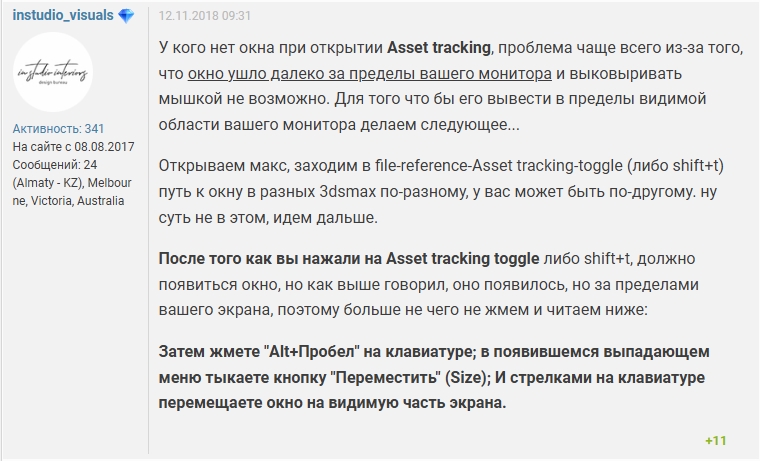

Я использую 3Ds Max 2020. Команда «Asset Tracking Toggle» перестала работать. Shift+T на клавиатуре также перестали работать. Последовательность переключения отслеживания File-Reference_Asset Tracking Toggle не работает.
Как исправить эту ошибку?

Переименовать папку ENU
 c:\Users\%Username%\AppData\Local\Autodesk\3dsMax\2020 - 64bit\ENU\

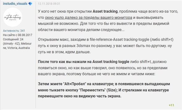

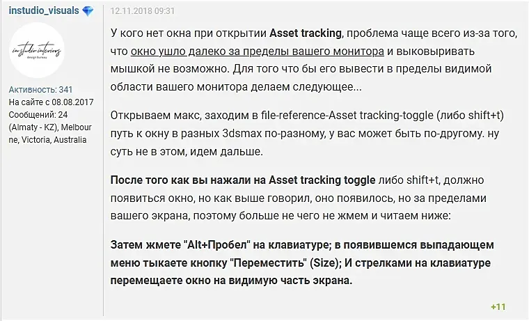

Вот как я решил эту проблему. Спасибо разделу форума 3ddd и щедрым 3D-дизайнерам.
