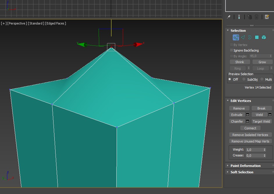

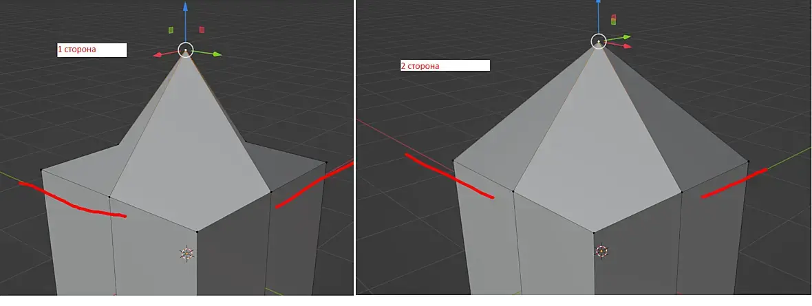

Всем привет! Начал изучать блендер и при попытке потянуть за точку вверх, некоторые полигоны тянутся, а некоторые остаются на месте, в чем проблема? Если в максе все понятно, то в блендере пока не могу понять, что сделать.подскажите
спасибо)

И вам привет. В максе всё понятно, говорите? Ну, вот то же самое в максе.
Это триангуляция так работает. Четырехугольные полигоны разбиты на треугольники, скажем так, произвольным образом. Чтобы результат был предсказуемым, соедините все вертексы ребрами.

Выбрать от верхнюю и нижнюю вершины и жмакнуть J (это вручной режим).
Либо выбрать "фейсы" и жмакнуть Ctrl+T (смотреть в настройки, т.к. можно получать разные результаты).

Прорезать явные грани через К(Knife)
