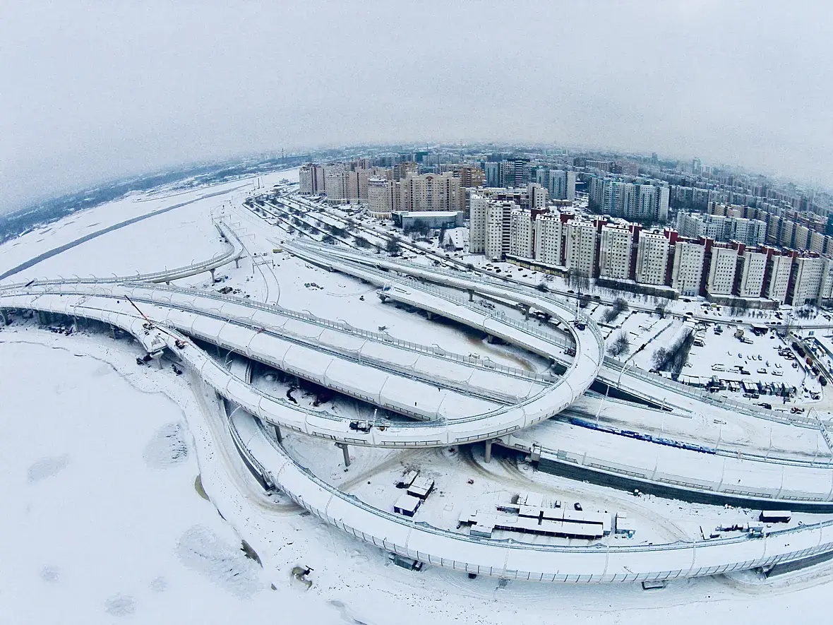

Предстоит моделирование развязки для дипломной работы, интересует ответ на вопрос, в чем же будет выгоднее это сделать? Владею Revit'om, но что-то сомневаюсь, что в нём получится сделать сложные многоуровневые переходы. Подумывал сделать это в Rhino или же в SketchUp'e. Так же рассматриваю AutoCad Civil3D, но учитывая, что в дальнейшем необходимо будет разработать редизайн развязки под свой проект, сомневаюсь, что Civil подойдёт.
Вопрос к опытным, собственно, в следующем - в чем лучше всего моделировать подобную архитектуру?
