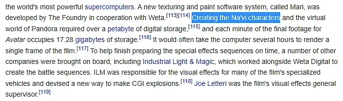

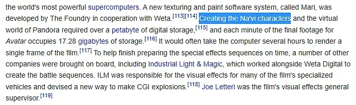

valek76, )))  Тогда вопрос к знатокам.... для каких целей нужны текстуры в 16k? Я просто реально не могу представить где они могли бы понадобится.
На сайте c 12.11.2017
Сообщений: 21
tango & cash
Флейм.Угрозы. Оскорбления участников форума, неуважительное к ним отношение. Споры с переходом на личности, провокации на скандал и т.д. Пропаганда расовой, национальной и религиозной вражды
Manax,
