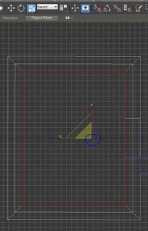

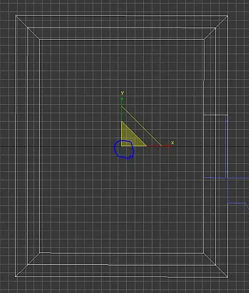

Помогите, пожалуйста, проблема схожая. Pivot по центру на объекте - выравнивала через иерархию. Как только переходишь в border pivot смещается. ориентация остается перпендикулярной, а центр перемещается. Единственное, что сработало поставить Working pivot, но может есть другое решение, кроме как к каждому виду устанавливать свой pivot?
На сайте c 10.08.2016
Сообщений: 27
philippova.polina Попробуй поменять Use Selection Center

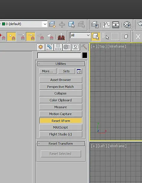

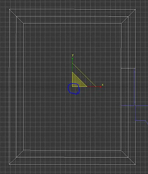

Это ж несколько надо не знать макс, чтоб быть не в курсе, что он дает еще один модификатор в стеке?!
На сайте c 17.11.2009
Сообщений: 107
Цитата modelis:
Да да ,качайте на здоровье. Это же насколько нужно не знать макс....
Эмм, насколько я "не знаю макс", но то, что указано на скриншоте - стандартный ресетхформ, который после применения оставляет себя в стеке модификаторов. А человек выше четко и ясно написал:
Цитата akkoxe:
Автор темы: а еще есть xform resetter, плагин такой, он ресетит xform сразу пачкам объектов, при этом не коллапсит стек модификаторов (ресетит только базовую геометрию). И не остается после ресета в стеке. Пользуйтесь =)
