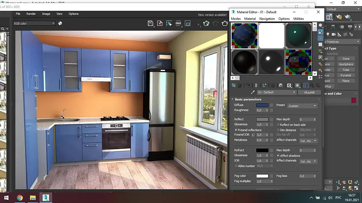

Подскажите как добиться глубокого глянца на фасаде кухни? обычный цвет допустим кремовый. вирей 5. какие галочки убирать или ставить менять ли значения IOR ?

IOR больше, цвет рефлекта светлее, рефлект глоссинесс 1.0

Fresnell reflections галку снимите.
Глубину отражения регулируйте цветом Рефлекта и Глосинесс меньше единицы. 1.0 - это будет у зеркала.

Есть вроде еще способ, не помню как называется карта. там как бы второй слой можно сделать, и получается как будто слой лака еще сверху всего.. кто подскажет?

в современном вирее уже ничего смешивать не надо, в материале вкладка coat делает слой "лака"

IOR увеличивайте до двух, в рефлект карту фалов с вашим цветом. и всё это подстраиваете в интерактиве.
Но это не точно)) в Вирее давно не работал.
