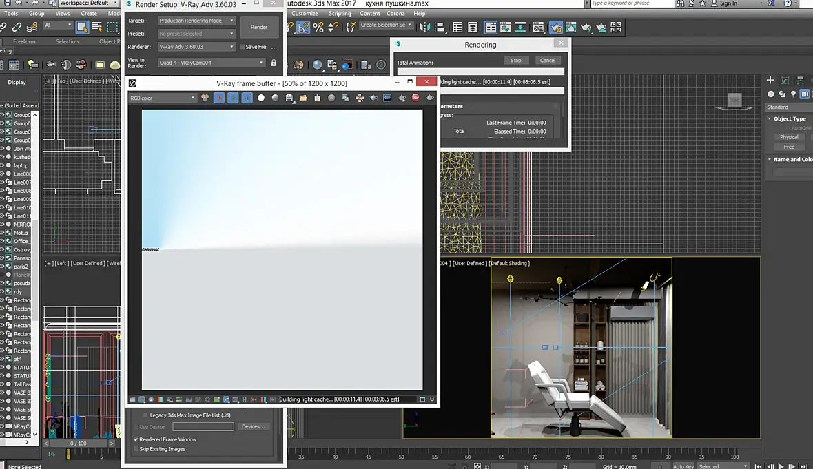

Здравствуйте. Подскажите пожалуйста, при рендре в V-ray, в камере видно все материалы и обьекты, но при нажатии рендер появляется только белый фон. В чем проблема, понять не могу, т.к. до этого в этой же сцене рендрилось все хорошо

У вас точно рендерит с камеры? Иногда можно случайно рендер запустить с другого вьюпорта и он автоматически при нажатии F9 будет с него рендерить.

Точно, с камеры. Поставив, даже новые камеры, не получается нужного результата. Только голубой фон

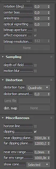

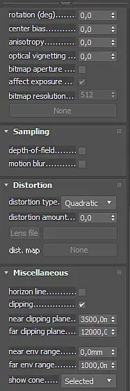

а у вас случайно галочка clipping не включена? Или, если вам clipping нужен, то правильно ли он настроен?
На сайте c 04.03.2014
Сообщений: 9
06.12.2018 17:56
Клиппинг, пользуюсь постоянно, проблем раньше не было с этим. Правда, не знаю, в чем проблема. Уверенна, что здесь люди, с большим опытом работы в программе и смогут подсказать

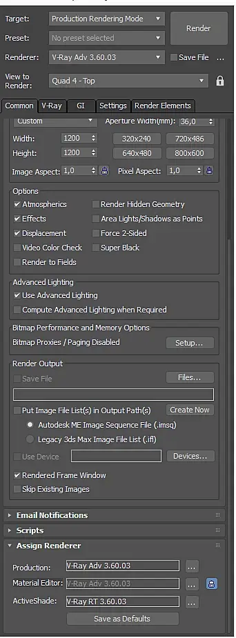

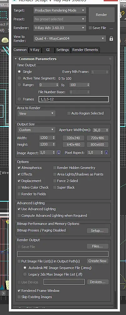

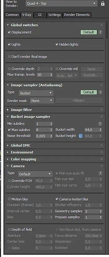

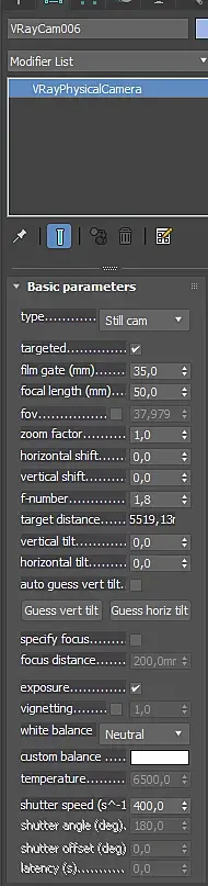

покажите настройки камеры в камере и в настройках, пожалуйста =)

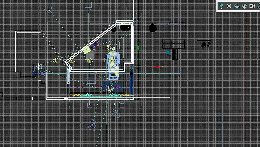

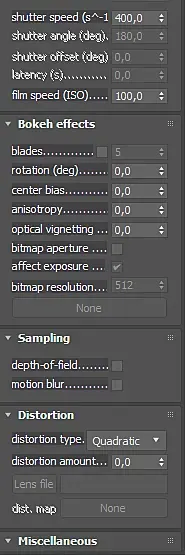

И настройки камеры в настройках рендера. Ну и на плане покажите как клипинг настроен в камере
На сайте c 12.11.2010
Сообщений: 120
06.12.2018 20:47
По плану, ясно.
А настройки я прошу, те что в свитке Vray находятся

Цитата newzboy :
По плану, ясно.
Правильно ?
Сообщений: 120
06.12.2018 21:08
Все норм, вроде как.
Имя камер не дублируются?
