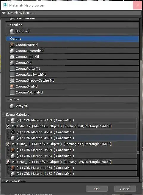

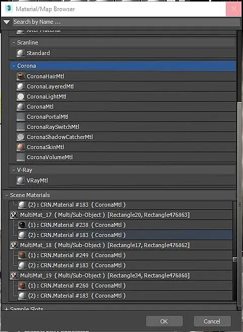

Люди добрые, помогите! В списке материалов Vray нету HDRI. Макс, корона, вирэй все установлено нормально, в чем дело не понимаю все перерыл(. Может кто сталкивался и знает в чем дело?

Цитата larrs :
в картах смотреть не пробовал?

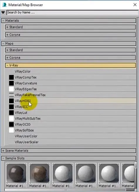

Вот как должно быть, верно? А у меня VrayHDRI отсутствует
Цитата dontpiter :
Наверное потому что HDRI это не материал:?
Может, не спорю, так от этого легче не стало. VrayHDRI как не было так и нет)

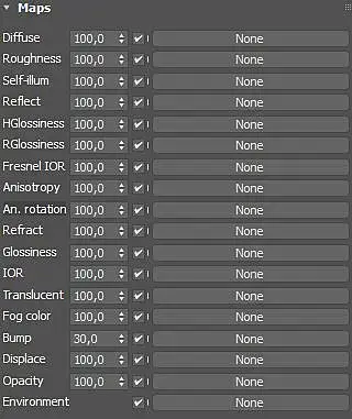

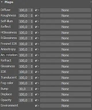

arttouch это не материал, смотри в картах, уже пять раз выше написали
тырки в любом материале на букву M (где текстура) и там этот список будет. Потом его перетащишь куда надо (хоть в отражение, хоть в энвайромент, хоть в слот соседний МЭ)

еще раз
покажи скрин КАРТ врай
там где будет слово мапс

тыкай в слово NONE, скорее!!!

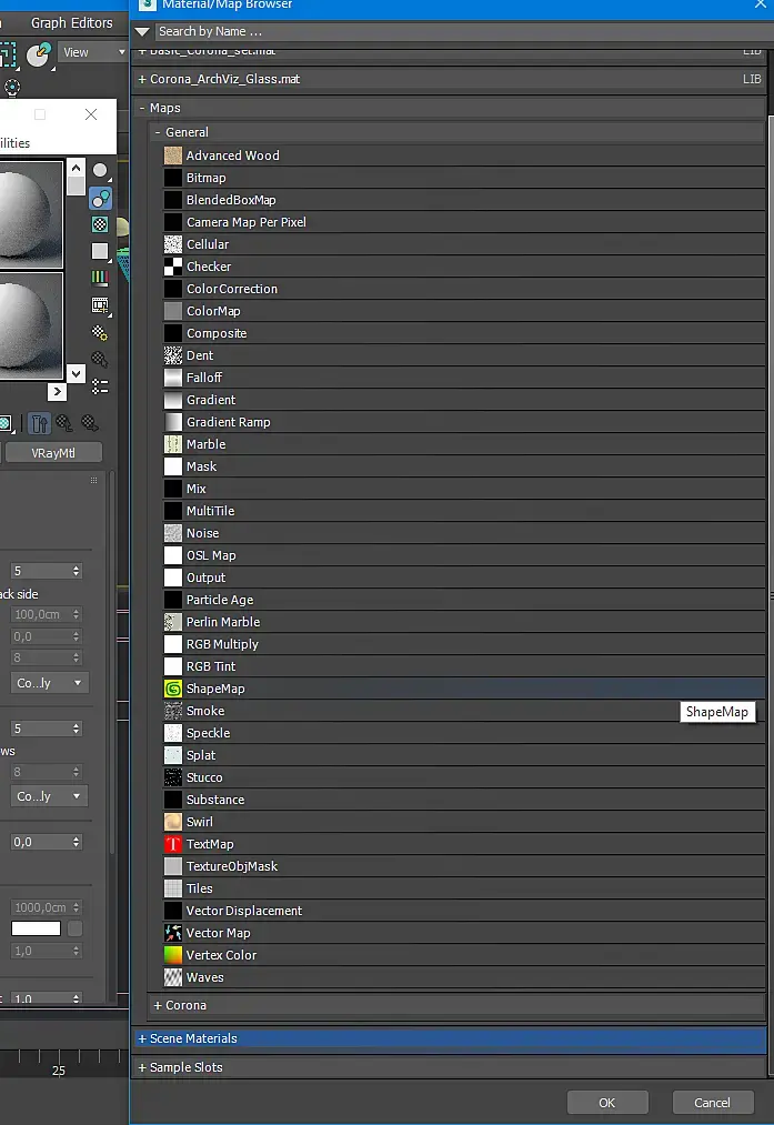

Если кто не понял вопроса, попробую по другому пояснить. Мне нужен Vray HDRI, тот что в Map Browser.

все поняли вопрос, ты один показываешь скрин не со списком MAPS, а со списком Material
может галка на показ maps не стоит?

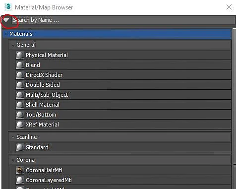

Вот как здесь
А где галку эту убрать?

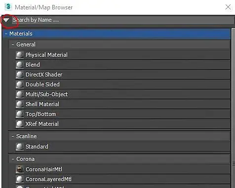

arttouch
сделай скриншот, что у тебя в этом меню http://joxi.ru/n2YxboNio9dPLm
другое дело, что при нажатии в слоте NONE карт, материалы НЕ ОТКРОЮТСЯ. Они открываются, если только тыкать по кнопке под шариками
Не активна галка, ни поставить не убрать(

Цитата Uraken :
arttouch
Спасибо Uraken, только через Get Mat активировалась галка Map и пошло поехало! Спасибо!

Привет! Столкнулся с той же проблемой. Все намного проще, чем кажется.
В новой версии Карта VRayHDRI переименована в карту VRayBitmap.
Вот ссылка на информацию от производителя: https://docs.chaosgroup.com/display/VMAX/VRayBitmap
Для остальных: Парень показывал скрин КАРТ!!!! Материалы видны ниже!!
