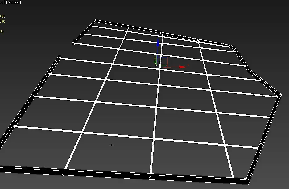

Не нашла подходящей темы, все - про один канат, одну веревку, а тут куча, Ребята, помогите!
есть такая конструкция, нужно развесить веревки, "веревочный потолок", как это сделать лучше, не каждую же сплайном делать, наверное, анимировать, не знаю как подступиться, подскажите, пожалуйста

Плэйн с нужной плотностью сегментов. Подгоняете и деформируете нойзом и руками как нужно. Можно даже cloth подключить.
Затем из лупов этого плэйна создаёте верёвки путём конвертации лупов в сплайны и придания им толщины.
Для хаотичности полученные сплайны можно ещё подёргать руками или нойзом за определённые вершины.

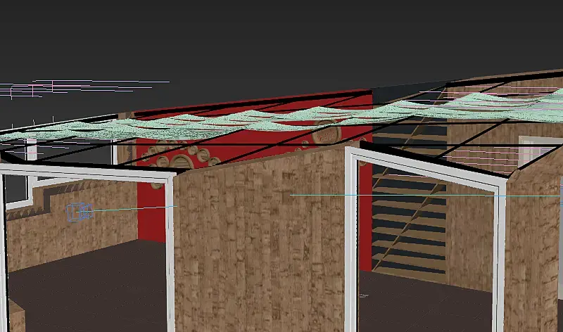

Вот с cloth_ом проблема, вертексы на одном уровне привязываются, на разном нет, опять же получается возиться с каждым, и нойз дает хаотичные искажения, а нужно чтобы провис был

alla_232, а зачем там что-то привязывать? Просто роняйте плэйн на вашу решётку потолочную, используя её как объект коллизии.

Спасибо, пробовала, почему-то плейн ложится на решетку и не провисает между элементами решетки, пойду пробовать еще
С единицами измерения в сцене всё в порядке? Cloth'у это очень важно для работы.

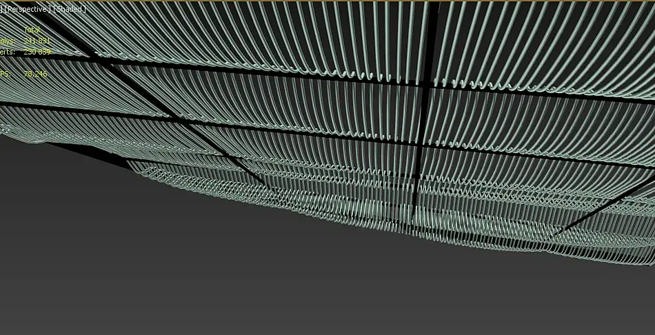

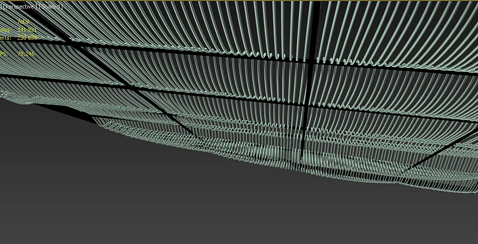

На сайте c 05.01.2011
Сообщений: 33
Киргизия
11.02.2019 17:41
На сайте c 20.02.2017
Сообщений: 1467
Ижевск
11.02.2019 17:45
alla_232, тогда скрины нужны будут с вас, чего там происходит при симуляции. Вариант с cloth'ом будет быстрей всего в вашем случае - рекомендую всё же добить именно его.
Вручную же, сами понимаете - будет долго.
Сообщений: 33
Киргизия
12.02.2019 09:01
Evilis
Дело в том, что потолок не просто разноуровневый, он еще и под уклоном
Mirfen
Оптимально. Вопрос решён. Всем спасибо
