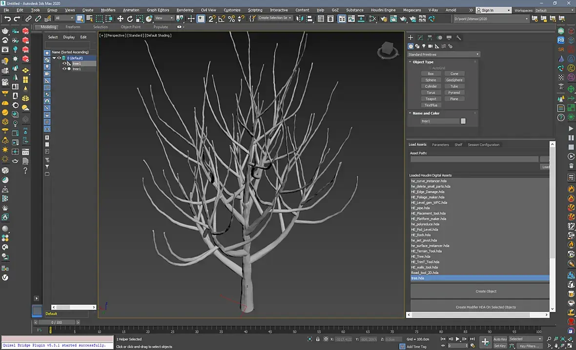

* в макс (майку, движки) можно вставлять hda-ассеты c тоннами процедурных настроек, только запаковывать надо внимательно, чтобы не потерять что-то в пути
