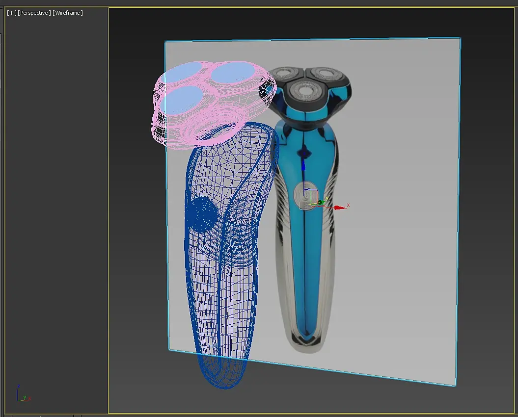

Напомните,пожалуйста, как у конкретного объекта с натянутой картинкой - видеть эту самую картинку всегда, даже при переключении режима отображения во вьюпорте.
чтобы при нажатии F3, все объекты показывалисьсеткой,а нужный объект по прежнему отображал натянутую на него картинку

На плоскость натянута фотография. Мне нужно чтобы при нажатии F3 именно на этом объекте фото не пропадала. А все остальные объекты отображали только свой каркас сетки
простыми словами мне нужно чтобы мой референс никуда не пропадал при переключении режимов отображения во вьюпорте.
референс это плоскость с натянутой картинкой

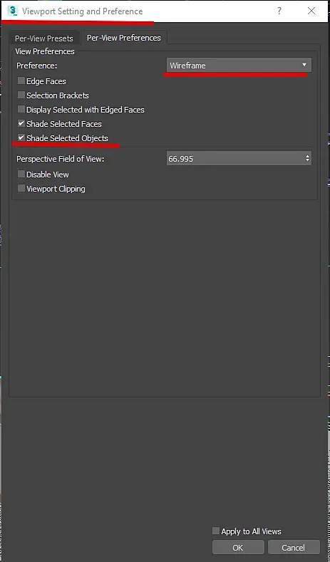

Санкт-Петербург / Ереван
Спасибо. Близко к цели, но, мне нужно чтобы конкретный объект всегда отображал натянутую на него фото, а не только тога, когда я этот объект выделил....все же я смотрю на эту картинку и моделирую другие объекты..

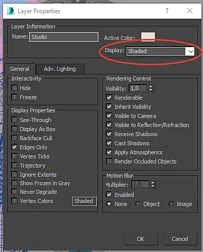

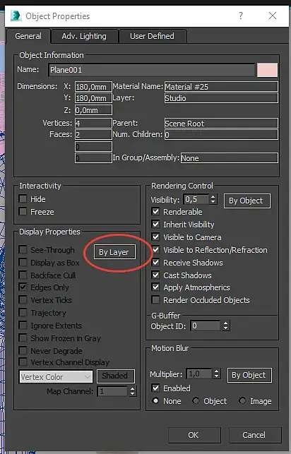

Если я правильно понял - нужно что то типа этого.
Чтобы видеть картинку, при моделировании в режиме wireframe.
Если так, то плоскость с картинкой кладете на отдельный слой. В свойствах плоскости указываем, чтобы Свойства отображения брались от слоя а не от объекта.
А в свойствах слоя указываем режим отображения - Шейдед

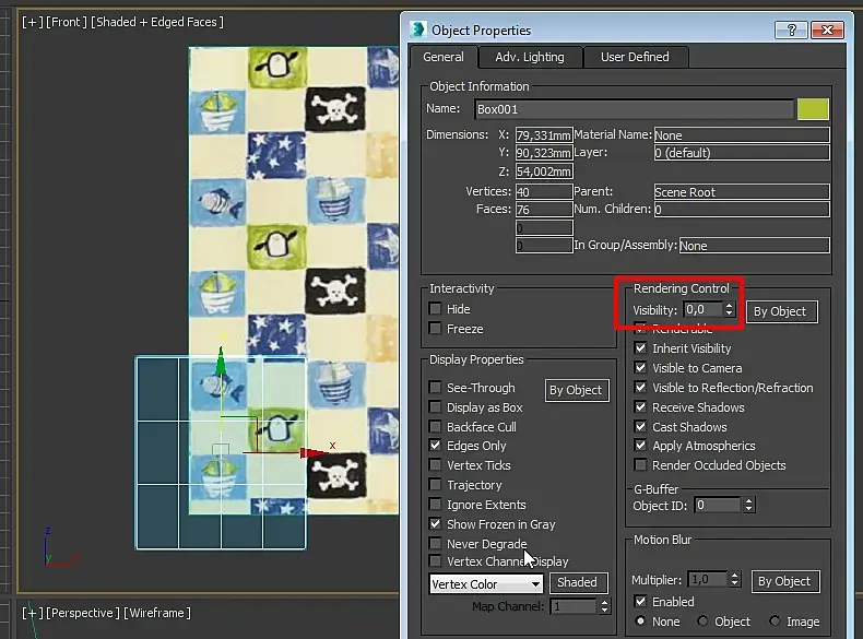

о, вспомнил )). можно так. или по слоям.
Можно так, но если снять выделение с объекта, его можно потерять )))

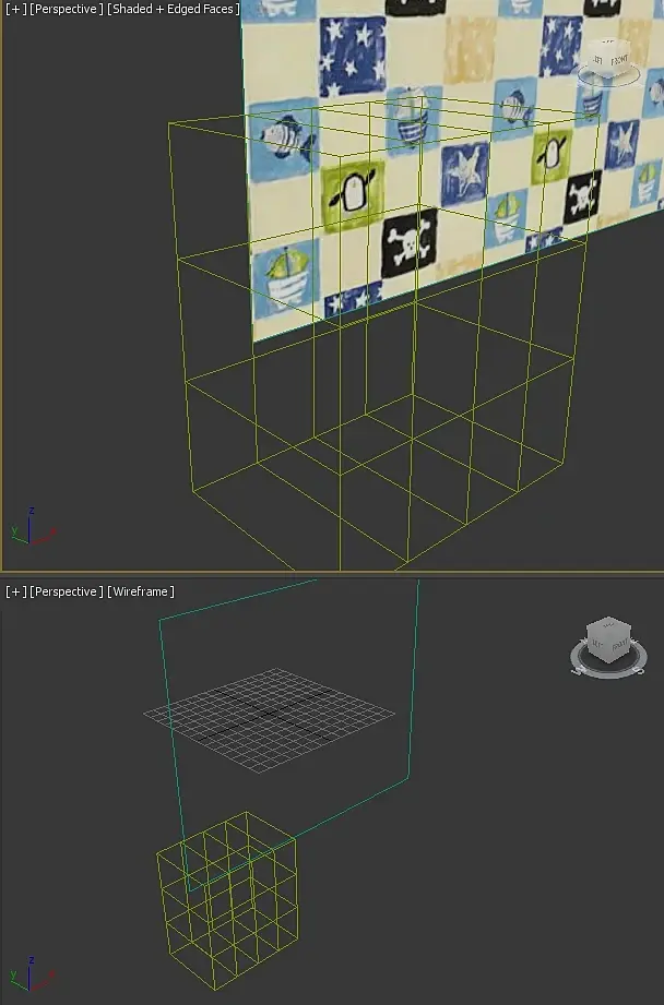

Цитата Taurus_dz:
его можно потерять
видимо от версии макса зависит. в 16 видно и не выделенный.
На сайте c 19.02.2009
Сообщений: 98
Саратов
Вы правы, это работает. Исчезает только в режиме шейдед.

Taurus_dz
способ со слоями так сказать "более правильный" ) при больших телодвижениях вначале, у редактируемого объекта сохраняются режимы отображения. с видимостью - это по быстрому, но потом опять придется в свойства лезть ), неоднократно )))
Большое спасибо. Помогли.
