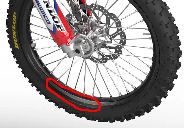

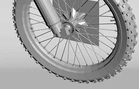

3ds max 2019 + Vray next. На некоторых объектах видны полигоны после рендера. Подскажите, как это исправить?
Сообщений: 6403
Либо модификатор сглаживания отключен, либо удалён и его нужно накинуть, видно же что модель мидлполи.

Я импортировал модельку из игры, соответственно модификаторов изначально не было. Модификатор turbosmooth слишком сильно меняет геометрию детали. Как посоветуете поступить?

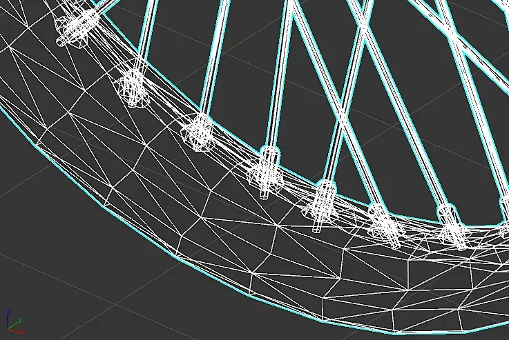

 закиньте скрин сетки

Если меш из игры, то сетка там тригулярная будет. Smooth и turbosmooth работать нормально не будет. При импорте не сохранилась информация о группах сглаживания геометрии, поэтому здесь уже ничего с ней не сделать.

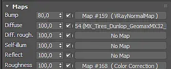

На сайте c 03.12.2017
Сообщений: 25
Цитата m1dn1ght:
normal map не пробовали отключать?
Точно, помогло! Проблема вылезала из-за того, что я заменил стандартное значение для карты bump с 30 на 80. Хотел, чтобы рельеф нормали был сильнее выражен. Поменял обратно на 30, всё пришло в норму
Спасибо!
