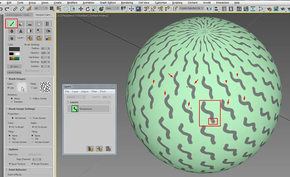

Здравствуйте.
Использую Viewport Canvas, беру кисточку хочу нарисовать, но в место рисования одной линии оно создает множество дубликатов? Как это исправить?
И второй вопрос, жжуууутко тормозит, стоит навести кисть, оно создает дубликаты и у меня МАКС подвисает, пока не уберешь кисть с объекта, может где-то подкрутить настройки?
На сайте c 09.06.2009
Сообщений: 93
Вам сначала нужно сделать Unwrap UVW, а потом рисовать

Спасибо.
Можно для новичка, что именно нажать, я только учусь )

На сайте c 04.07.2016
Сообщений: 183
Спасибо, все вышло.
Цитата shinodem:
тут не помогут советы, смотрите уроки по созданию развертки модели
Всё сделал, всё заработало, не так уж и было всё сложно сделать Unwrap UVW.
p.s. И обошелся небольшой чашечкой кофе.

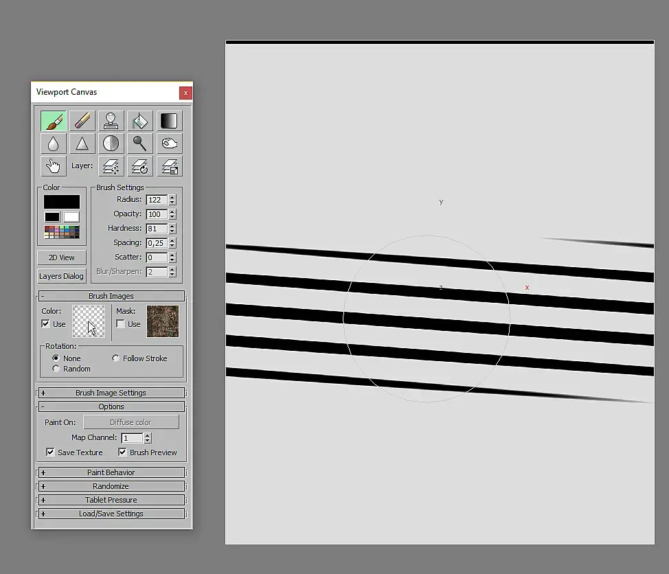

Всем привет!
У меня проблема с Viewport canvas
При активировании инструмента раскрашивания он "рисует" не по форме кисти, а растягивает в полосы. Текстурирование корректное, пробовала даже бокс и низко и высокополигональный.
Когда отжимаешь инструмент, отображается все, что было нарисовано. А вот в процессе видно только полосы. Кто-нибудь сталкивался с такой проблемой и как решили?
