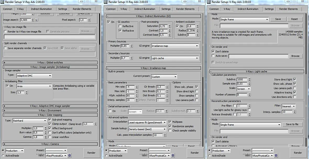

Добрый день, прошу помощи разобраться что не так.

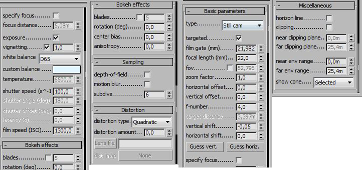

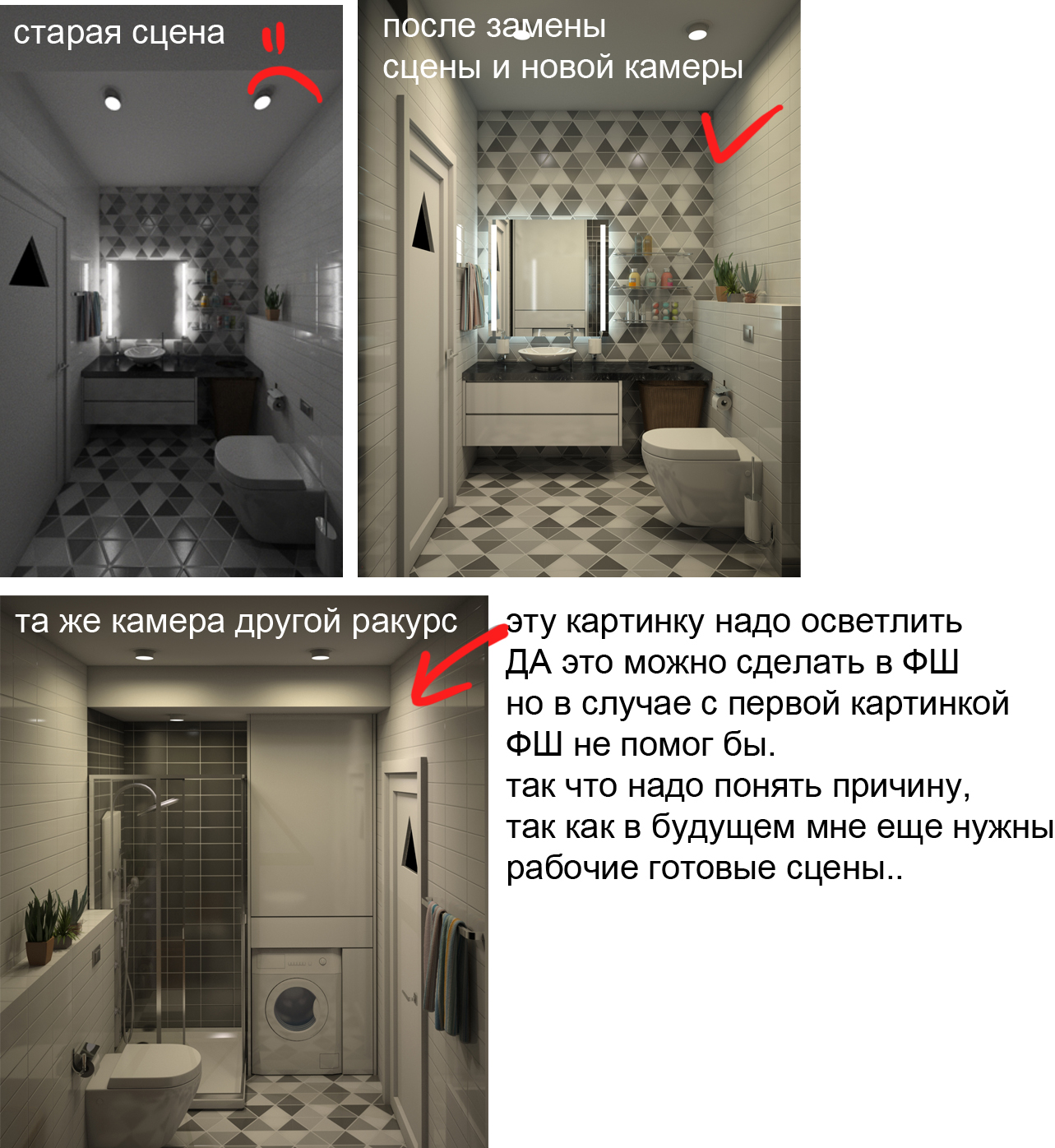

ПРоблема: вирей физ камера не реагирует на смену ИСО , диафрагмы и выдержки. Картинку нужно осветлить и поскольку устройство обычной камеры я понимаю куда лучше, чем настройки вирея, то хотелось бы простым увеличением ИСО или раскрытием диафрагмы осветлить рендер. Но вот беда. Не реагирует.

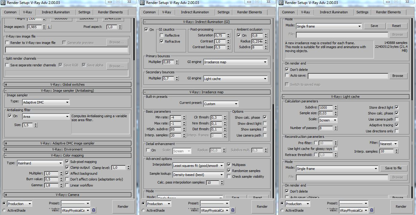

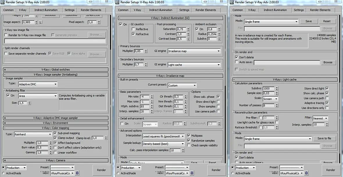

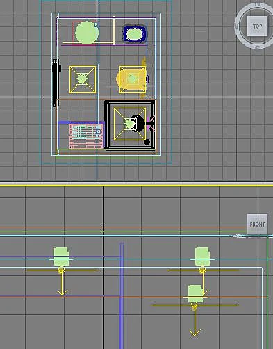

Исходные данные: Сцена санузла.  три вирей плейна (свет). Самосветящийся материал (подсветка диодная за зеркалом). Настройки вирея и камеры прикреплю. вирей фрейм буффер.

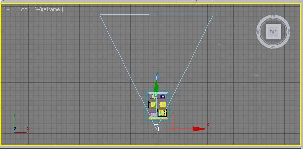

Проблема возникла изнеоткуда. Сначала было ощущение что камера не видит вирей плейны и света от них ни грамма. Изменение яркости плейнов ничего не дало так же как и ИСО и диафрагма и выдержка. картиинка упорно не менялась. была темная - видны были тока самосветящиеся материалы и блики от них.  Причину не нашла, просто перекинула всю сцену в другой максовский файл (который был рабочий и там камеры реагировали на все изменения). Стащила рабочую камеру из старой сцены - ура все засветилось. ДАльше череда изменений и настроек света, фокусного расстояния, угла обзора... вроде бы все отлично. Копирую камеру  разворачиваю на новый угол и тут мне надо было осветлить немного - и снова так же песня. никакой реакции на ИСО и диафрагму.. ну что ж такое. В какой момент эта камера успела "сломаться" непонятно видимо "я что-то нажала и не знаю что.."

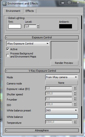

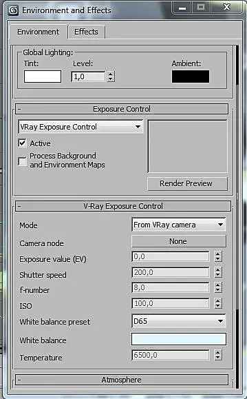

Нажмите клавишу 8, в Exposure Control выберите Vray Exposure Control, в списке(Mode) выберите From Vray Camera.

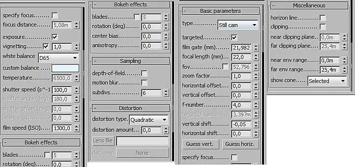

ИСО было изменено  с 1300 на 2500, диафрагма с 4 на 3 - ничего не поменялось(
п.с. Спасибо за ответ!
и у меня макс 2012 (комп 2 ядра даже не пробовала ставить версию выше, вирей тоже старый под него )

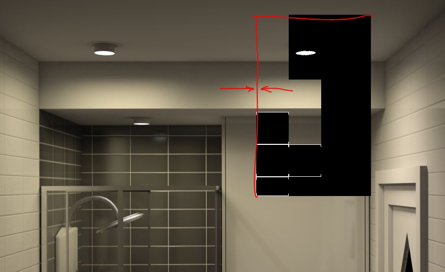

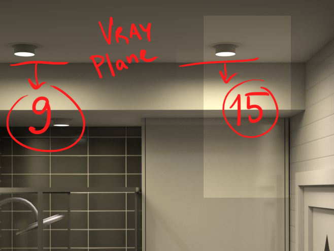

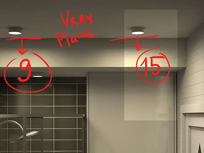

примечание: в отличии от первого случая (картинка 1) где никакой реакции на вирей плейны не было - тут она есть! Изменила с 9 на 15 свет стал ярче. Но моя задача - найти решение чтоб менять ИСО и диафрагму на камере. Это важно для будущих сцен с другими ИС.
Проблема решена... стыдно признаться я сейчас случайно меняла настройки второй камеры, а не той с которой был рендер. ><
