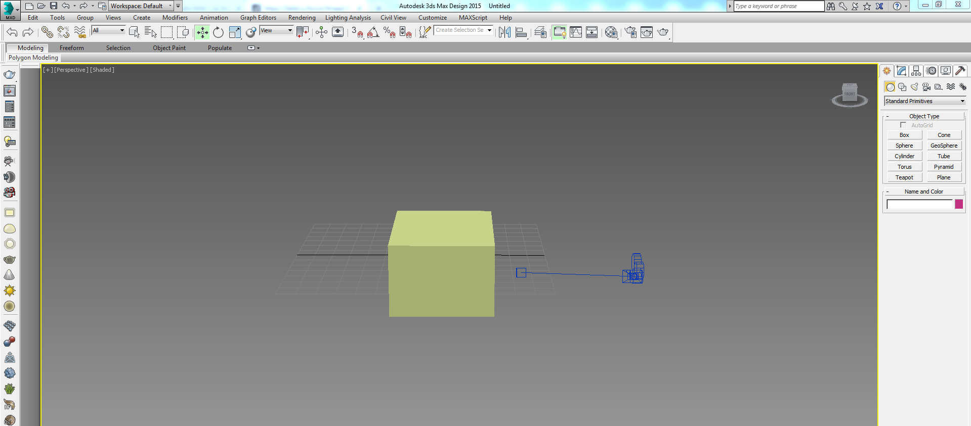

Очень нужна помощь, не могу найти из-за чего создается автоматически в вьюпорте Таргед Камера.
Это происходит во всех сценах и при создании нового файла.
Тоисть вид автоматически с переспективы перебрасывает на камеру.
До:

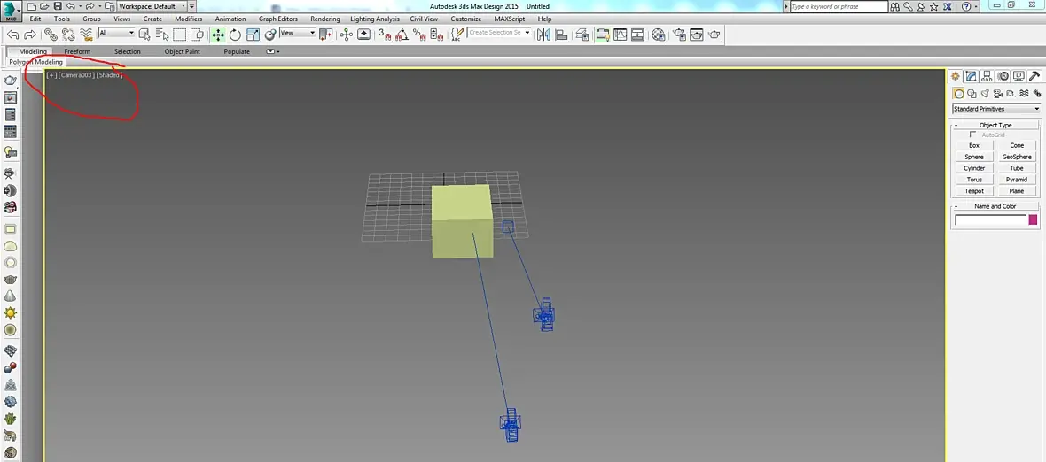

Через 2-3 сек после прокрутки сцены:

Я даже не трогая клавиатуры, прокручиваю сцену мышью, при остоновки движения, ставится камера с видом на то место где я остановился.
