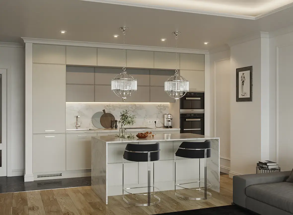

Здравствуйте!
По непонятным мне причинам рендер на выходе весь размылен. Не виден потолочный карниз, ни фрезеровка на фасадах. Картинка рендериться слишком быстро, всего час при 2500 по большой стороне. Рендер 1,9%
Раньше такого не было и не пойму, как с этим бороться. Прошу помощи!

"Мыла" в привычном понимании тут нет, просто нет контраста в тенях. Простой способ - применить AO, сложнее - переделать схему освещения.

Всё верно написано, проблема с настройками освещения, теней на потолке нет вообще. Так же АО явно выключен. ХЗ как тут ещё настроены материалы. Для некоторых материалов можно подмешивать в маску AO dirt.

А раньше какой был рендер? Увидеть с чем сравнивать.
На сайте c 07.05.2012
Сообщений: 495
в каком месте он размылен? просто освещение не удачное, как тут уже написали. Где солнце под углом падает на фасады все прекрасно видно. Проверьте еще бамп на столешнице острова  и группы сглаживания на плинтусе.
Я как-то делала похожую кухню, сверху в точечных светильниках направленный свет на фасады с помощью ies, за окно hdri. И никакого солнца. Может вам тоже такой вариант подойдет.

А что такое АО и как его применить? К сожалению, я не сильно знаю макс((

Именно этой сцены рендера нет. Есть другая кухня. Там прорисовка у фасадов нормальная.

в фотошопе можно слегка исправить
https://i.imgur.com/swjkw29.jpg
разница потому что на вашем примере свет сбоку падает, а на проблемном рендере он сзади, съедает объем

А что за рендер? Корона? Для неё это нормально.

как нет когда есть. Она замылена денойзером по самое немогу.

в вирее тоже есть денойзер, он для ускорения просчета...
не понимаю ваш холивар на эту тему, т.к. видел ваши рендеры из вирея краем глаза.
ТС измените камеру, чтобы свет из окна падал под углом к ней.
в новой короне есть шарп встроенный или можете в фотошопе аншарп маску кинуть.
во вкладке POST можно контраста добавить до желаемого результата

На самом деле рендер такой же  как и предыдущий, только в первом случае спасло расположение кухни и цвет темный, и в углу кухни более менее какие то тени получились. И в первом рендере  слишком рама засвечена.

shinodem Это корона и мои кривые ручки-самоучки. Я не визуализатор, а всего лишь дизайнер сама себе делающая визы(( Как могу))

я говорил если что про ссылку доцента. вам нужно просто посмотреть как свет настраивают на канале короны, там ничего сложного, и выдумывать не нужно, типа источники света в окна. И материалы желательно подучить как делать.

Так выглядит нормальный сырой(RAW) и рендер и фотография. Просто нужно выбарть точку черного и белого, сбалансировать белый цвет и добавить контраста кривыми но не в джипеге а в фреймбуре или в PNG16bit/OpenEXR32bit. Если вы пользуетесь только обработкой в фреймбуфере, то сделайте просто S образную кривую и будут нормальные и тени и свет.
