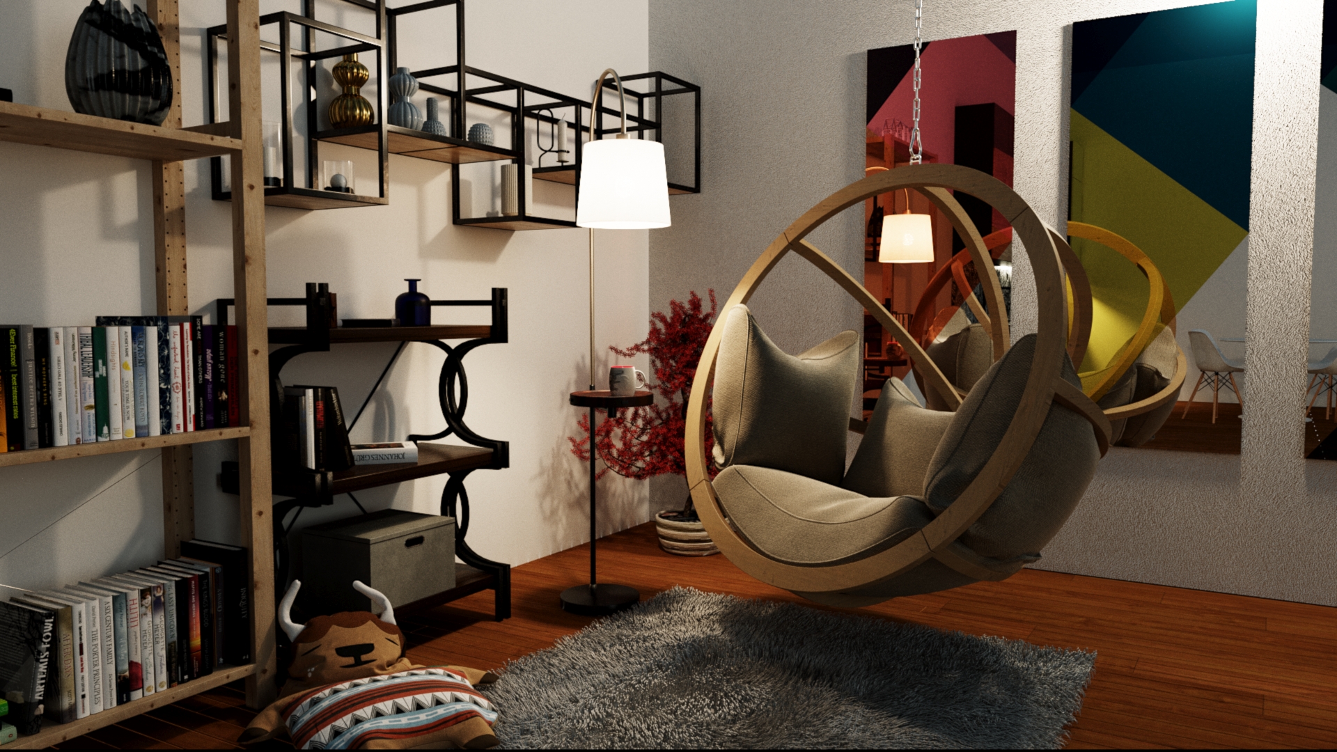

Визуализация уголка для чтения (нужны ваши советы и оценки)
На сайте c 08.04.2020
Сообщений: 7
Электросталь

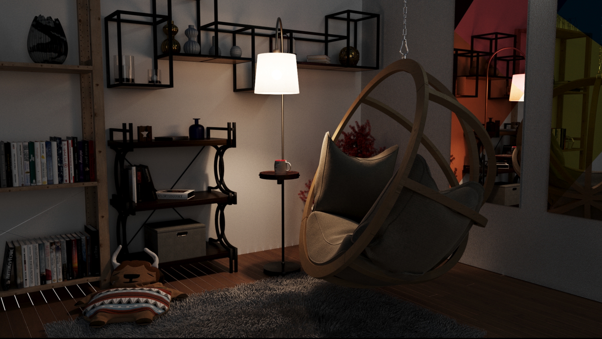

Подскажите чего не хватает или в чем ошибка ? Не прошел модерацию "нуждается в доработке".
Это моя первая работа
На сайте c 24.02.2015
Сообщений: 1206

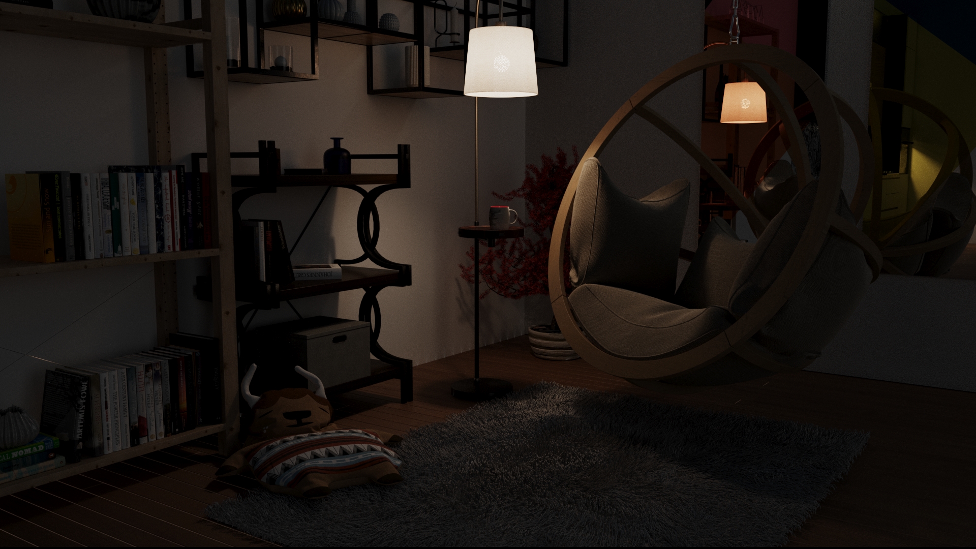

Для начала слишком темно. Уголок для чтения должен быть хорошо освещён, иначе можно ослепнуть. Понятно, что вы хотели сделать поуютнее, но это не сработало. Попробуйте создать уют при достаточной освещенности.
Вероятно, материалы не достаточно проработаны, но это неточно — сейчас сложно что-то рассмотреть
Сообщений: 1206
Цитата Evilis:
коровка вон уже ослепла и умерла
smiley-cray.gifчто как пессимистично? Может, она в обмороке - в темноте запнулась о ковер и треснулась об шкаф. Иначе глаза бы были крестиками. Ну или просто спит до наступления утра, чтобы нигде не навернуться
Сообщений: 7
Электросталь
Суть в сцене как раз в том , что она уже вечером и люди спят и просто оставили свет . Согласен , что для чтения темно , но сцена не про чтение. Попробую сделать посветлее

и еще хотя бы дырки в полу пофиксить, на которые Evilis обратил внимание

Добавлю к комментам: не хватает плинтуса... и стена за креслом странная, но это еще и из-за освещения плохого. Сейчас именно так - плохое освещение, а не уют. Полезно будет поглядеть на референсы с нужной Вам атмосферой, чтобы понять, из чего эта атмосфера строится.
Ракурсы в целом зажатые, по композиции пока не всё срослось.

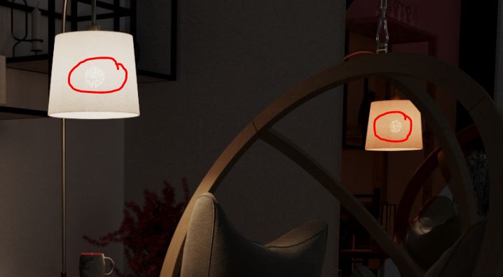

В одном из ракурсов сквозь абажур видна светящаяся сфера :( И в отражении зеркала она же:

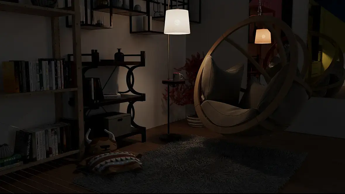

свет исправлен, что скажете?)
Цитата zyuma:
Бычок и правда угарный))
Это бизон!) Он живой (я проверил) . а может быть лампочка ? или так не бывает? Просто я как то наблюдал за обожурами и часто лампочку видно через него (если он конечно не плотный)
На сайте c 07.11.2014
Сообщений: 550
Ну мы же все понимаем, что не лампочка это, а просто сферический корона лайт ;) Лампочка будет выглядеть иначе.
Вам самому нравится получившаяся картинка?
А со стеной за креслом реально какой-то треш. И в правом верхнем углу что-то странно светится... Выглядит, как фейк.
Сообщений: 7
Электросталь
zyuma кстати стена там специально другая . Стена за креслом - рельефная ( знаете как шпаклевка слегка шершавая) . А стена слева гладкая белая
zyuma  мы то понимаем , но я делаю упор не на группу профессионалов , а для обычных людей, а для них это может вполне сойти за лампочку. Если честно не знаю как убрать из отражения сферу. Над картинами сзади кресла источник света (еще один светильник) чтобы перекрестным был свет и было удобно читать . Мне если честно нравится , тем более что это первая работа

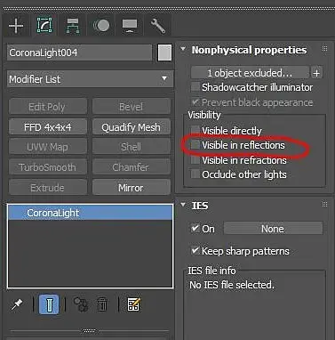

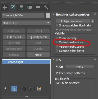

Вот туть галку убрать нуна:

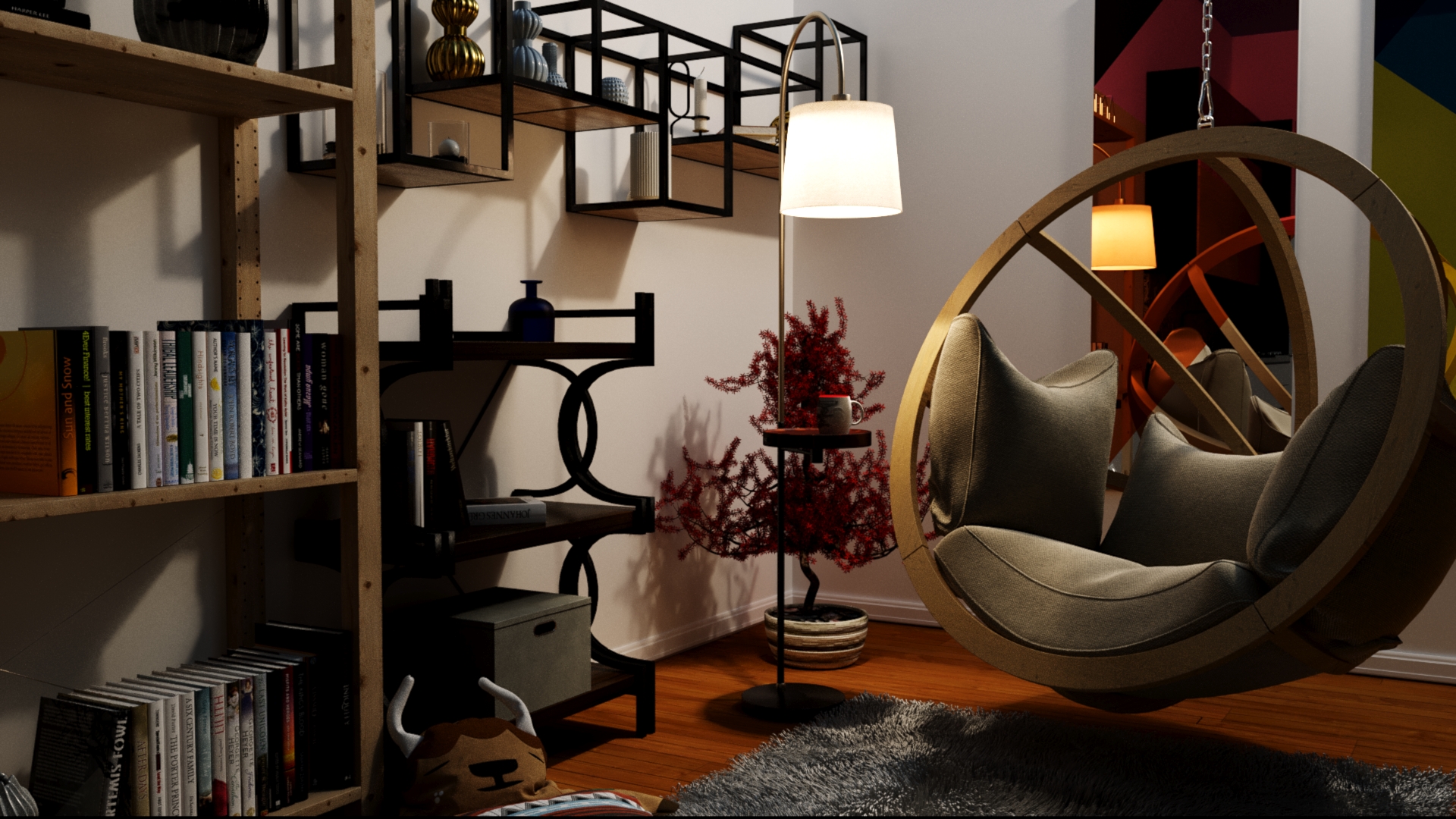

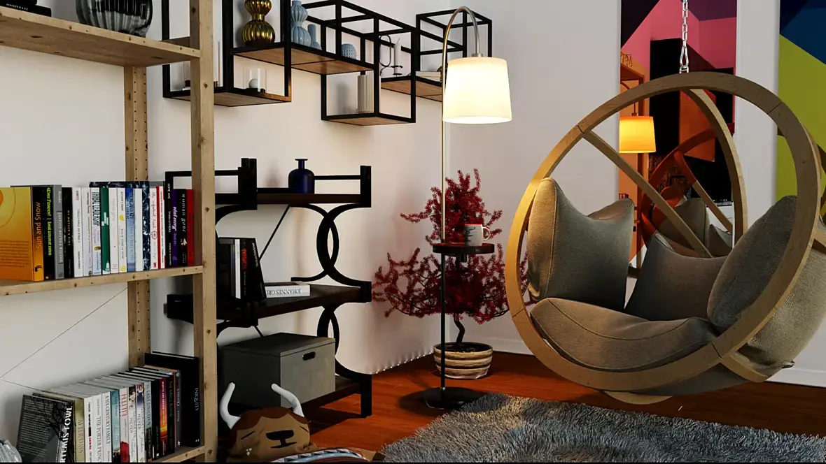

Что скажете?
Сообщений: 1206
Вертикали надо выровнять. Материалы хорошо бы переработать. Эвилис вам стрелочками показывал, на что надо повнимательнее посмотреть.
Освещение не очень интересное. Вы просто белый свет сверху добавили. Может быть посмотреть хотя бы работы в галерее с вечерними интерьерами, как там свет выставлен?
К дизайну и декору есть некоторые вопросы, но это субъективно.
Скорее всего, если не принципиально именно этот интерьер выставлять, вам было бы проще найти красивый реф с уголком для чтения, который вам понравится, и попробовать его повторить. Там будет видно и как свет поставлен, и как материалы должны выглядеть, и с дизайном не будете заморачиваться. Только при заливке автора референса не забудьте указать. Имхо, конечно
Сообщений: 7
Электросталь
kuzkasmother что вы имеете ввиду под "вертикалями"?
Сообщений: 550
Цитата Catfire:
Что скажете?
Привет! По-прежнему мохнатая стена и нет плинтуса.
По-прежнему странный коврик, светятся дырки на стыке пола и стены (слева от угла комнаты), бессмысленный декор и странные зеркала...
Лампа забирает на себя всё внимание из-за яркости своей. И засвет справа вверху всё же не радует.
Вы не обижайтесь, что много претензий. С первыми работами всегда так, и все через это проходят в той или иной степени. Хорошо, что она вам самому нравится, и для начала это действительно неплохо. Успехов!

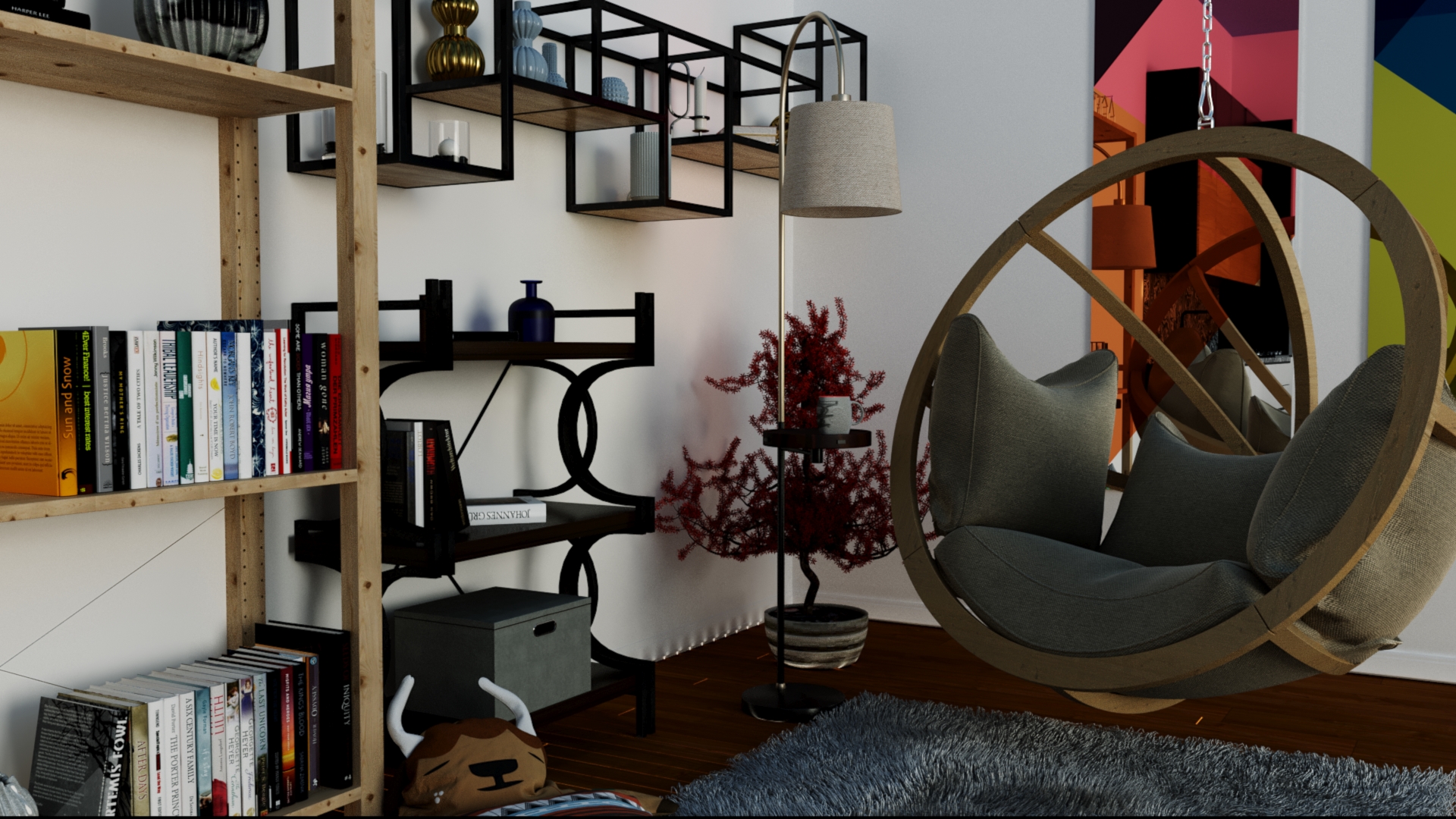

Сразу скажу что увидел  "огоньки" на плинтусе - но увы после рендера, так что не кидайте палки за это , уже вечер , перерендеривать не буду пока ( уверен вы найдете в чем здесь еще недоработки)
1. Сделал плинтус 2. Убрал отражение короны лайт 3. Поработал с рендером и изучил немного лайт микс. 4. Исправил стену сделав ее просто белой (идентичной соседней) 5. Относительно ракурса - поиграл с FoV и выставил картинку которая на мой сугубо профанский имхо взгляд радует глаз. 6. Куст подвинул более "в угол"
Огромное спасибо людям , которые подсказывают и помогают советами <3
Сообщений: 1206
Теперь получилось слишком светло)) я бы сделала очень приглушенный синеватый общий свет, возможно, из окна, чтобы он давал небольшую освещенность и холодный оттенок света, а свет от торшера теплым акцентным светом. Могу ошибаться, конечно. Но мне кажется, это создаст нужное вечернее настроение
Может быть, у вас схема освещения неправильная. Если стоит просто один лайт, то он не даст ощущение объема, картинка так и будет плоской. Посмотрите уроки по постановке света в интерьерах. Свет наверное самая сложная вещь, имхо опять же.
Композицию хочется немного левее подвинуть. Сейчас кресло обрезано, зато слева чересчур много пространства просто полок с книгами.
Полки пустоваты. Хочется там увидеть какой-то интересный декор. Не много декора, а именно интересный. Пару статуэток, может, еще книги, которые отличаются от тех, что уже стоят
Кадр очень горизонтальный, может, его сделать больше по высоте? Сейчас ощущение, что кресло как-то зажато сверху, как будто потолок давит
И материалы переработать. Сейчас они все смотрятся одинаковыми, что дерево, что металл, что книги. И ваза стеклянная странная, может, там с геометрией проблемы.
Первая картинка из этих трех, кстати, уже больше нравится. Так что удачи))
