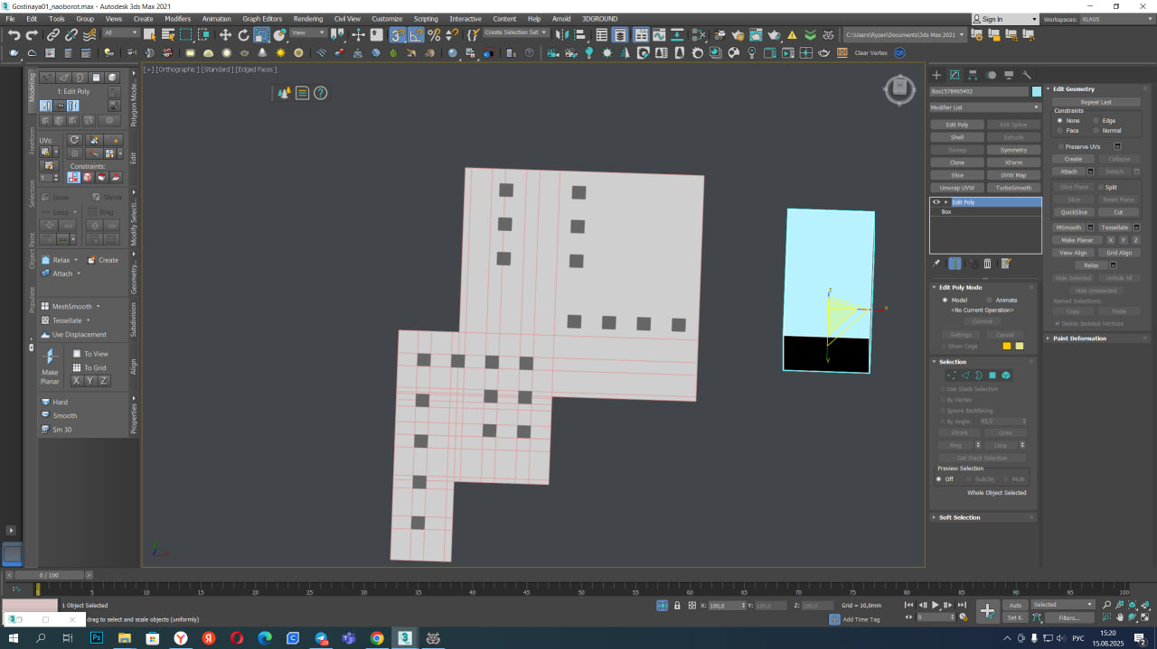

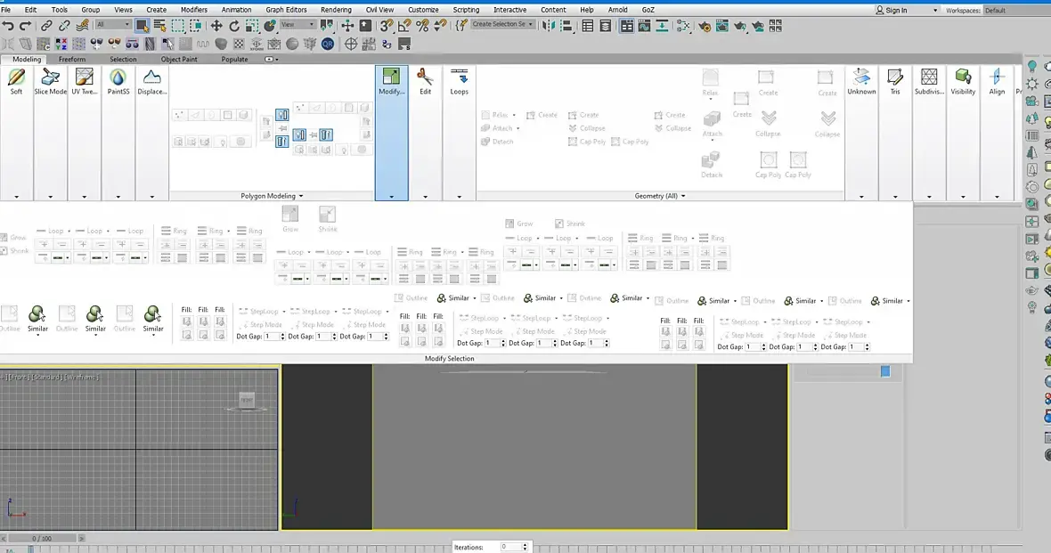

Может кто подскажет! Не активна вкладка RIBBON Modeling, не раскрываются модификаторы, вкладка имеет такой вид:
Так она, вроде, имеет такой вид, когда никакой объект не выделен. Или выделен, но он не является editable poly или имеет модификаторы. Если выделить вот эти стены, что-то изменится?

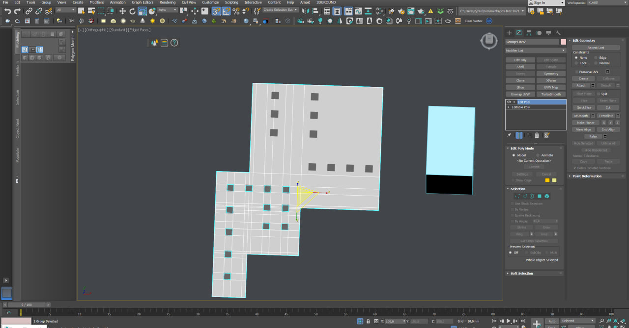

Да в том то и дело что объект выделен и переведен в edit pole? должны раскрыться модификаторы но окно остается в таком же виде
Вроде разобрался, объект был объедине в Group, при Ungroup все открылось))

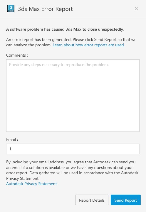

Всем привет! Панель рибон при попытке её развернуть закрывает 3dsMax с ошибкой. Reset Ribbon не помогает. Вирусов нет, макс чистый. Папку ENU удалял. Началось это пару дней назад! В чём может быть проблема?
