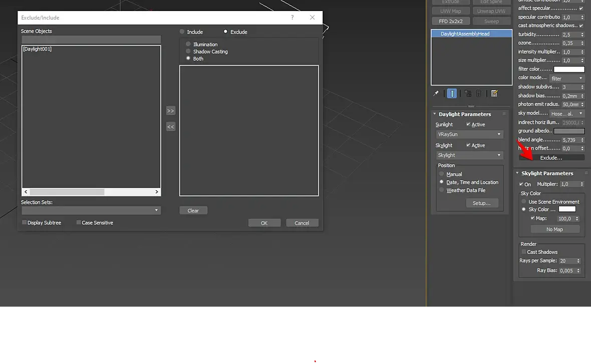

если врей. В короне вроде аналогично. Нужно исключить объект из источника света. Но есть и другой вариант

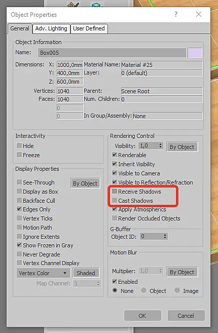

выделить бокс, правая кнопка, properties, снять галочки с каст ресив шедоу, тени не будет отбрасывать и свет начнет проходить.
ментал рей советую забросить, он уже не поддерживается даже нвидиа, изучайте корону что проще или вирей что популярнее и гибче в плане фейков
