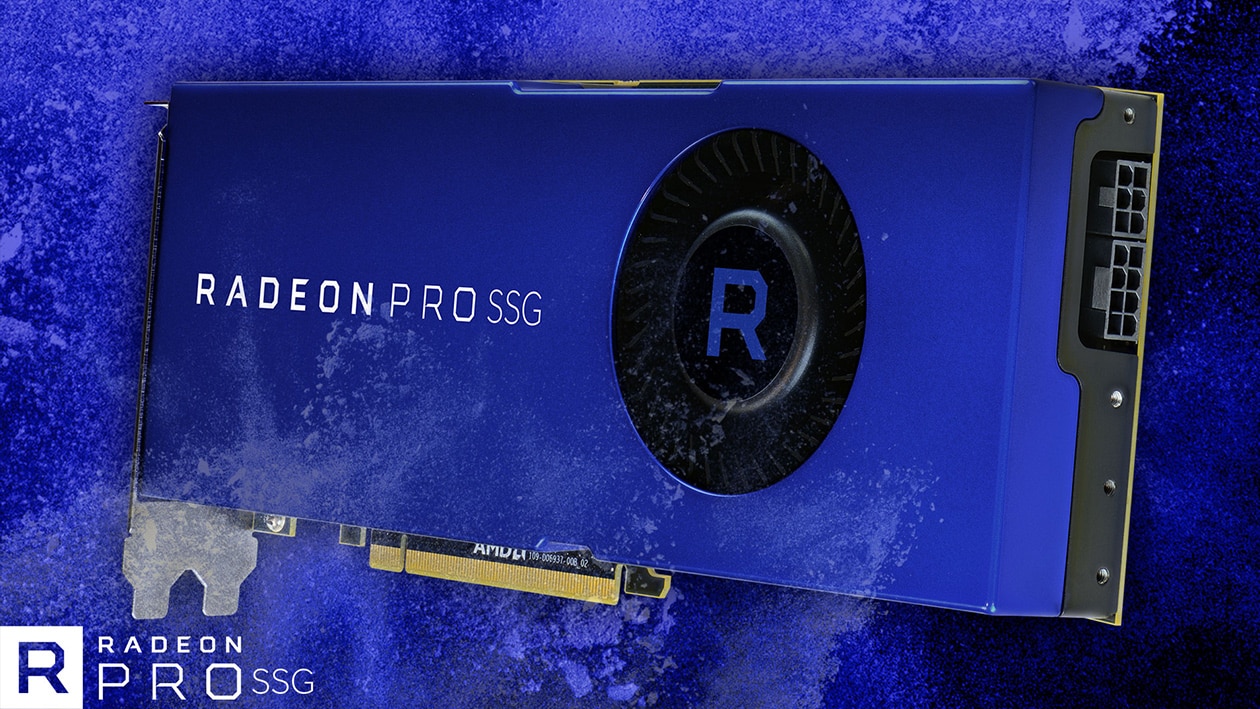

эх... 16Гб... 32... 128 =) надо переходить на GPU рендер и покупать карту Radeon™ Pro SSG на 2 Tb. Купил и забыл про то, что что-то не помещается в оперативку =)
Рендер 8к в реальном времени. Красота же!
https://www.amd.com/ru/products/professional-graphics/radeon-pro-ssg

frolov.am а вы в курсе что карточки АМД не поддерживаются никакими GPU рендерами? кроме амдешного гпу рендера и блендеровского какого то
а карточки nvidia которые поддерживаются всеми GPU рендерами с приличным объемом vram, к примеру quadro rtx 8000 с 48 гигами стоит под лям рублей
да и с объемом памяти в 2тб там явно какое то лукавство, ибо даже если брать стоимость чипов памяти на 2 тб, то стоимость карточки была бы больше миллиона рублей, если считать по стоимости оперативки ддр4

Не совсем. По сути это не графическая память, а M.2 SSD в видео карте на 2 ТБ, который значительно медленнее графической памяти, но намного быстрее, чем M.2 SSD на материнке, потому что видеокарта не будет обращаться к процессору, а будет напрямую записывать на M.2 SSD внутри неё.

На сайте c 30.06.2018
Сообщений: 39
https://youtu.be/pu5fg5C7XHY?t=64  c 64 секунды. Уже пару лет как на AMD можно рендерить.
https://www.amd.com/en/graphics/workstations
На сайте c 20.07.2015
Сообщений: 578
Часто рендерите Radeon Pro Renderer? :) А OpenCL худо-бедно поддерживается VRay, но скорость в разы ниже, и поддерживает не все "фишки".
