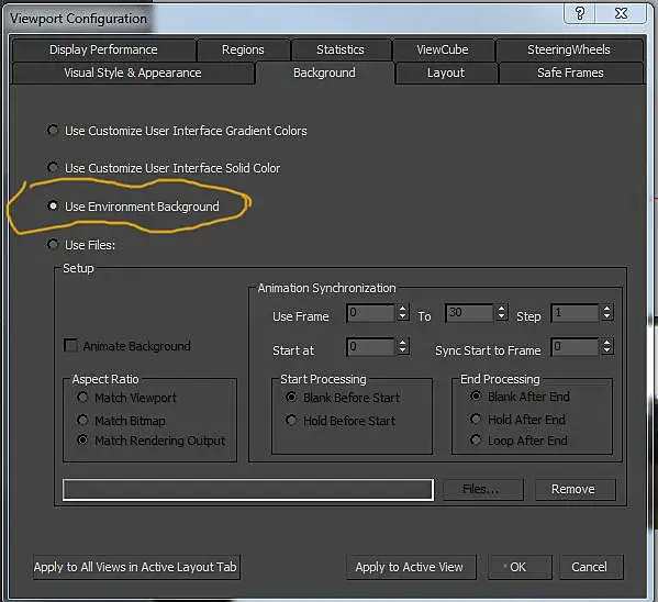

всем привет! подскажите пожалуйста как отобразить hdri во вьюпорте. в предыдущих версиях 3дс макса получалось, а 2016 показывает белый свет (при рендере все ок)

сервиспаки. - если не ставили, то не стоят. проверить тут.

Cпасибо!!! помогло!!!
