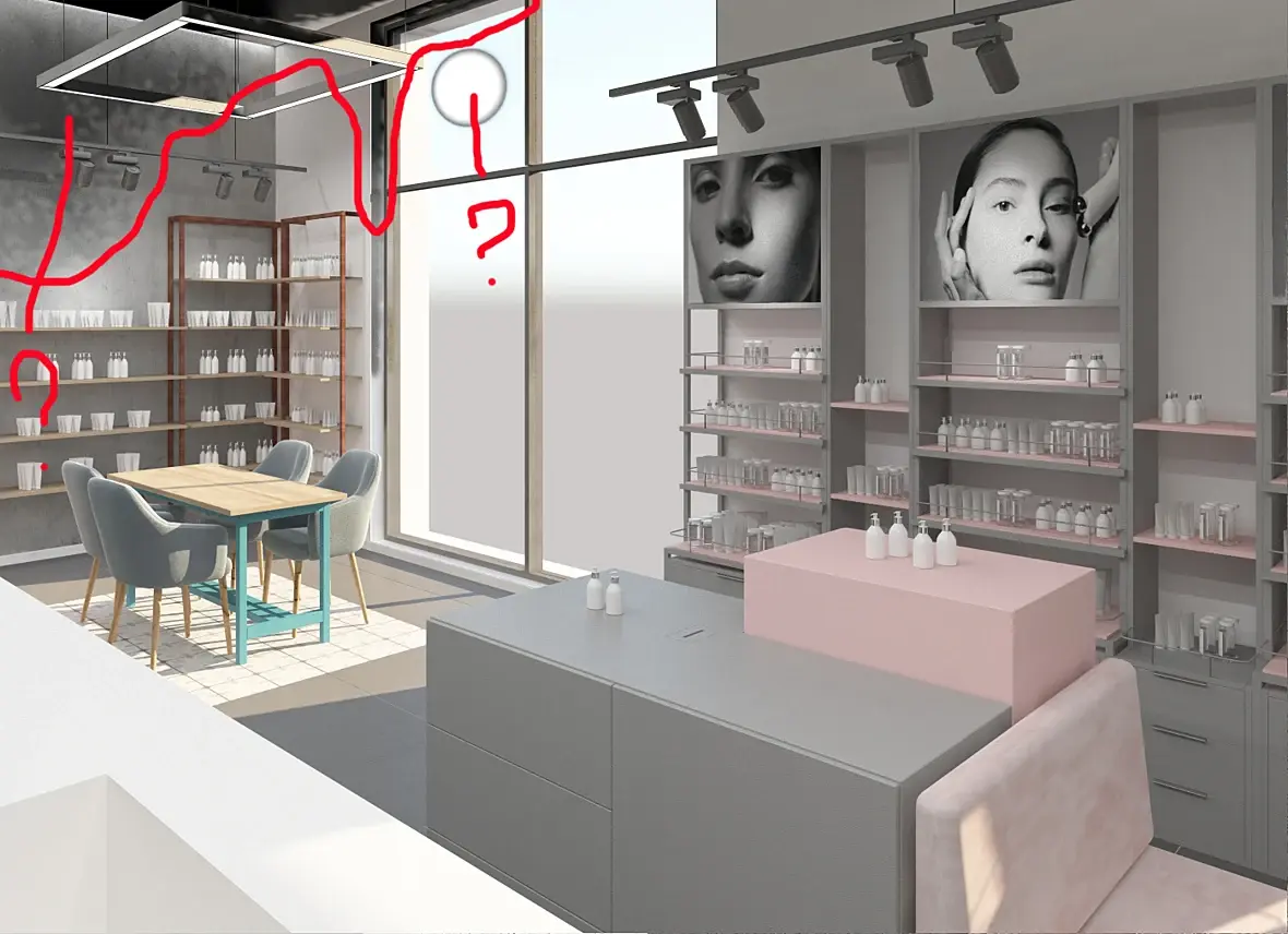

Ребята, помогите! внезапно появились странные отражения в зеркалах и пятна на материалах. такие пятна появлялись раньше, когда геометрия была хреновой, но сейчас это чемфербокс.
Мах16, рендер vray

Сообщений: 7059
По этому рендеру диагноз поставить не могу. Я бы начал с того, что присвоил объекту стандартный мат. Если бы баг ушел, значит он в вашем материале, копать надо туда. Если бы остался, значит дело в геометрии, роем геометрию.

дело не в геоиетрии.
Вот еще рендер. там те же пятна, но что за светящийся шар? Vray sun с другой стороны, по теням видно.

Если не в геометрии, тогда остаются маты и свет. Попробуйте включить овверайд всех материалов на сермат и посмотрите. Если останется, значит дело в свете.
Если у вас там непонятно, что светится, то скорее всего всё-таки в свете. Я бы по очереди отключал ИС и смотрел. Или наоборот все выключил и по очереди включал бы.

При подобных неожиданных странностях, я первым делом мержу в новую заведомо чистую сцену. Только геометрию. Свет выставить заново потом. Далее рендер в сермате и смотреть косяки.. далее подключать по одному материалы и смотреть на интерактиве где чего вылазит..
В чистой сцене тоже самое.

Что за шуба?\
Что это за шар за окном?

Настройки рендера покажите. Когда началось? Что значит внезапно? После чего? До этого нормально считалось?

вата, в смысле - вата
http://3dmax-dvd.ru/problem.html

Это не вата, это что то другое….. что - не пойму никак

ну как там - мало лучей от отражений. в настройках чето крутить. или просто загрузить стандартный презет врей.

не лучи это, там бы на полках так же вафлило
ХДР нет- видно же что стандартное небо стоит
ладно, пока топ статера нет, не вижу смысла разбираться далее

у меня так было  от IEs -ок,отключите их,мне кажется изменится,дело в металлическом светильнике

в старом вирее еще  обычный VrayLight с накрученным Directional давал круги и пятна
какие настройки показать?
началось вдруг, ну т.е. я не вижу никакой причины.
перекинул все в новую сцену, одна камера рендерит норм, другая с пятнами.

IEs -ок
что это? где отключить?
