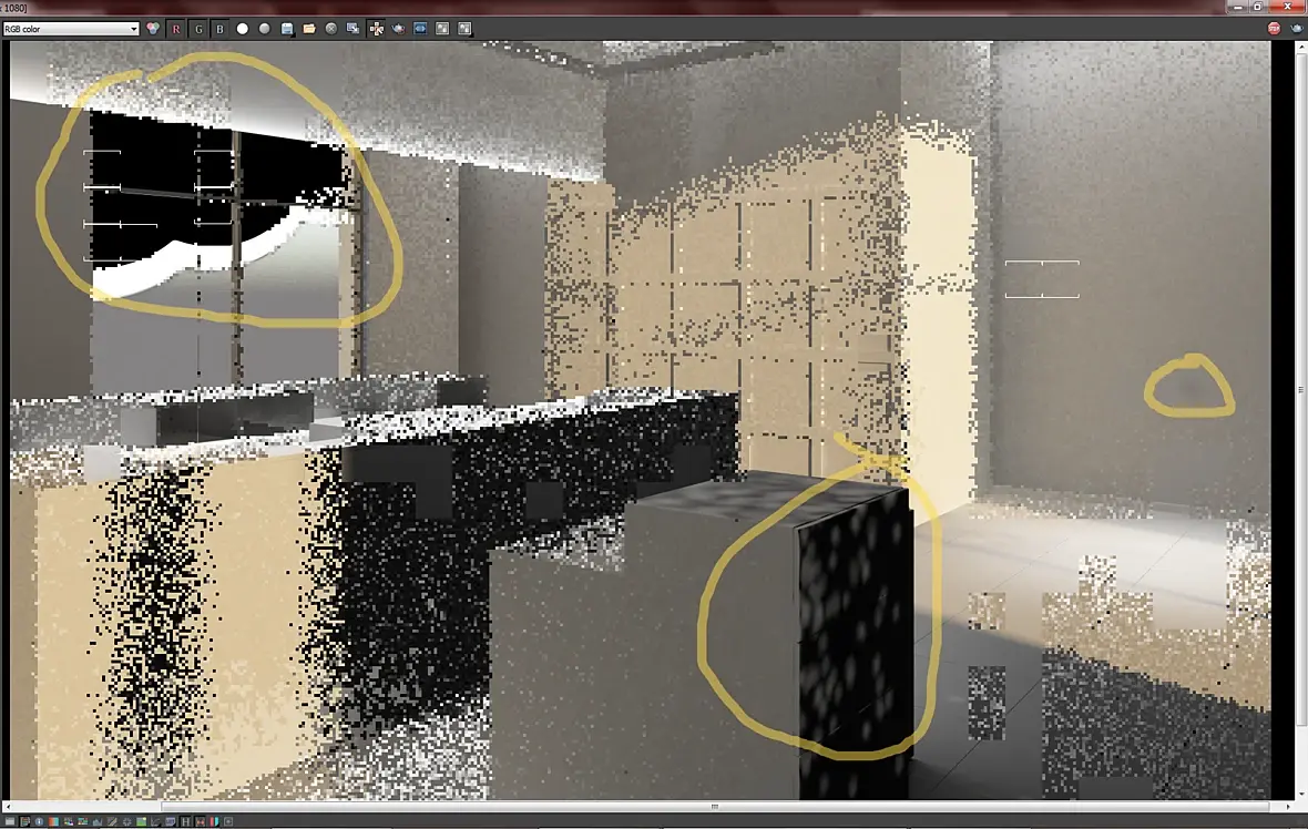

Внезапно! Пятна и странные отражения

мне кажется дело в семплах может быть. возможно вторичные - глянь пасы какие.. индирект рефлект например. а может это через некий прозрачный мат и у тебя тупо мало семплов на рефракте
в общем гадать можно долго - проще отрендерить все пасы и глянуть

Проблема в источнике света внутри помещения. отключил весь внутренний свет, пятна и отражения пропали, найду источник - напишуsmiley-dirol.gif

Отключенный свет внутри
Включил plan light
Что происходит??

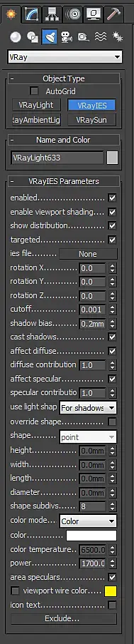

настройки ис заскринь

В настройки IES'a в слот ies file так и просится ies файл... Простите за тавтологию ))
Я никогда не использовал IES

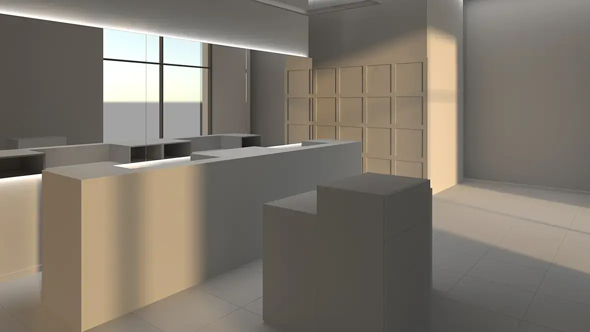

эти белые пятна у вас от светильников которые расположены над ними - у них на 1 выкручен параметр дирекшн
скушно))) никакой магии
уменьшьте яркость этих светильников и дирекшн параметр приберите

Всё правильно говорят про светильники. А пятна - это что то с ирмапой. В брутфорсе их нет, проверил.
На сайте c 16.10.2006
Сообщений: 1839
Я сбрасывал настройки( переключал рендер движок на корону, потом обратно) и на брутфорсе всё было чисто
Проверил - даже на ирмапе всё в порядке, просто у вас настройки ирмапы стояли - very low  - трудно ожидать хорошего результата, сбросьте рендер, поставьте нормальнрые настройки повыше.
А ваши пятна больше похожи на двойную геометрию - хотя там где вы скинули всё в порядке, но и пятен тоже нет
