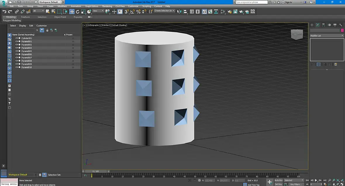

Здравствуйте Товарищи, прошу помощи, нужно по поверхности цилиндра размножить объекты в определенном количестве. Это делается примитивно и без ухищрений, но я забыл как. Я помню, что нужно обрезать объект по поверхности на которой он будет находиться, потом то ли модификатор какой нужен, то ли что, убей не помню как ичто, потом задается количество и расстояние, я добавил картинку для понимания, что нужно

Копирование объекта по пути? Может spacing tool подойдёт
К сожалению, не spacing tool

Есть такой плаг для 3d Макса, зовётся "automodeller pro". Позволяет множить объекты по поверхностям, удобно при создании объектов вроде разбитых домов или космолётов. Данную задачу решит в два счёта
На сайте c 06.08.2015
Сообщений: 109
Array - лучшее решение.
На сайте c 23.01.2016
Сообщений: 890
Или Clone (плагин)

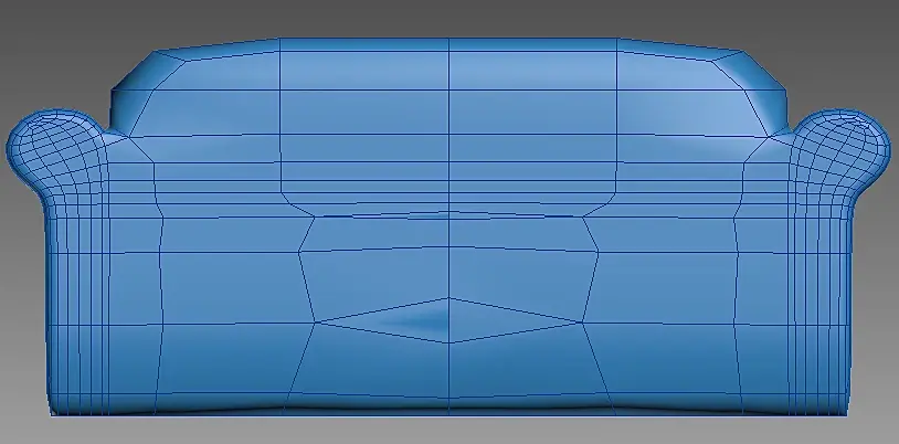

Подскажите пожалуйста, TorboSmooth до Symmetry с ровной сеткой, а после Symmetry  сетка искривляется (посередине объекта), почему это происходит и как это исправить?
в центре, где стык не все точки свелдились... где получились ромбы, там явный разрыв
На сайте c 20.02.2017
Сообщений: 1467
Ижевск
Что странно, так как по умолчанию в симметри галочка велд должна стоять.
mimax, не так уж и редко бывает, что после турбосмуза приходится сетку поправлять. Для быстрого выравнивания вершин по осям используйте кнопки X, Y и Z в свитке geometry.
