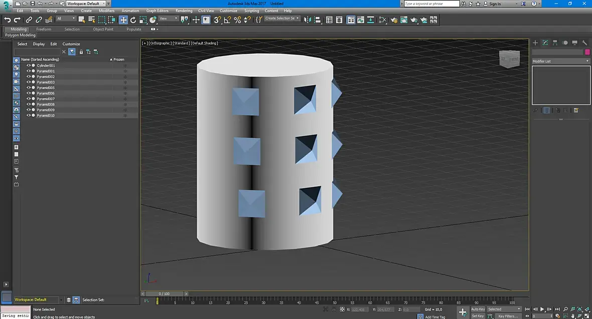

Здравствуйте Товарищи, прошу помощи, нужно по поверхности цилиндра размножить объекты в определенном количестве. Это делается примитивно и без ухищрений, но я забыл как. Я помню, что нужно обрезать объект по поверхности на которой он будет находиться, потом то ли модификатор какой нужен, то ли что, убей не помню как ичто, потом задается количество и расстояние, я добавил картинку для понимания, что нужно

Копирование объекта по пути? Может spacing tool подойдёт
К сожалению, не spacing tool

Есть такой плаг для 3d Макса, зовётся "automodeller pro". Позволяет множить объекты по поверхностям, удобно при создании объектов вроде разбитых домов или космолётов. Данную задачу решит в два счёта

Array - лучшее решение.

Или Clone (плагин)

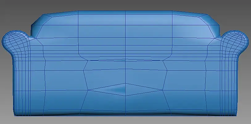

Подскажите почему модификатор Shell искажает сетку? Как это исправить?
Скосившееся ребро было сделано Swift Loop.
На сайте c 20.02.2017
Сообщений:
Ижевск
Вероятнее всего вершины этого объекта находятся не в одной плоскости - выровняйте перед тем как накинуть шелл.
На сайте c 10.10.2017
Сообщений:
А как это сделать?
Я выделила все Vertex и поставила по оси Y одну цифру, но все равно после этого по игреку разные цифры получаются ...
На сайте c 23.06.2009
Сообщений:
Ukraine
Цитата mail988:
Я выделила все Vertex и поставила по оси Y одну цифру, но все равно после этого по игреку разные цифры получаются ...  0
каждую отдельно... либо сделайте скейл по Y в 0%
Сообщений:
Mirfen Спасибо! Помогло )
X_N Спасибо! Помогло )
Подскажите пожалуйста, TorboSmooth до Symmetry с ровной сеткой, а после Symmetry  сетка искривляется (посередине объекта), почему это происходит и как это исправить?
Сообщений:
Ukraine
в центре, где стык не все точки свелдились... где получились ромбы, там явный разрыв
Сообщений:
Ижевск
Что странно, так как по умолчанию в симметри галочка велд должна стоять.
mimax, не так уж и редко бывает, что после турбосмуза приходится сетку поправлять. Для быстрого выравнивания вершин по осям используйте кнопки X, Y и Z в свитке geometry.
На сайте c 09.09.2007
Сообщений:
Красноярск
Это Вы по этому уроку делали? https://www.youtube.com/watch?v=2XaNTUZpsv0 Пересмотрите ещё раз и внимательно...
Сообщений:
Подскажите пожалуйста, почему Extrude неровно выдавливает? Я сначала все 4 полигона выдавила, фигура покосилась, начала выдавливать по одному, и только нижний ровно. Почему остальные перекосило?
На сайте c 02.03.2010
Сообщений:
Saint-Petersburg
Потому что у каждого из Ваших полигонов разный уровень наклона относительно направления выдавливания.
Сообщений:
Цитата Zom6ie:
Потому что у каждого из Ваших полигонов разный уровень наклона относительно направления выдавлВ
В видео уроке по которому я делаю тоже такой же уровень наклона относительно направления, а выдавливает ровно ((
Сообщений:
Ижевск
Вопросов ещё много у вас будет - не сомневайтесь. Полигоны экструдом выдавливаются вдоль нормалей. То есть перпендикулярно плоскости полигона. Если в режиме group - берётся среднее значение. Если хотите, чтоб группа полигонов выдавилась прямо - они должны быть в одной плоскости. Иначе - можно просто выровнять выдавленные полигоны уже после экструда - секундное дело. Пользуйтесь привязками.
P.S.: глянул отрезок видео. Автор там экструдит эти полигоны буквально на пару сантиметров, а потом просто сдвигает - потому и "ровно".
Сообщений:
Спасибо ))
