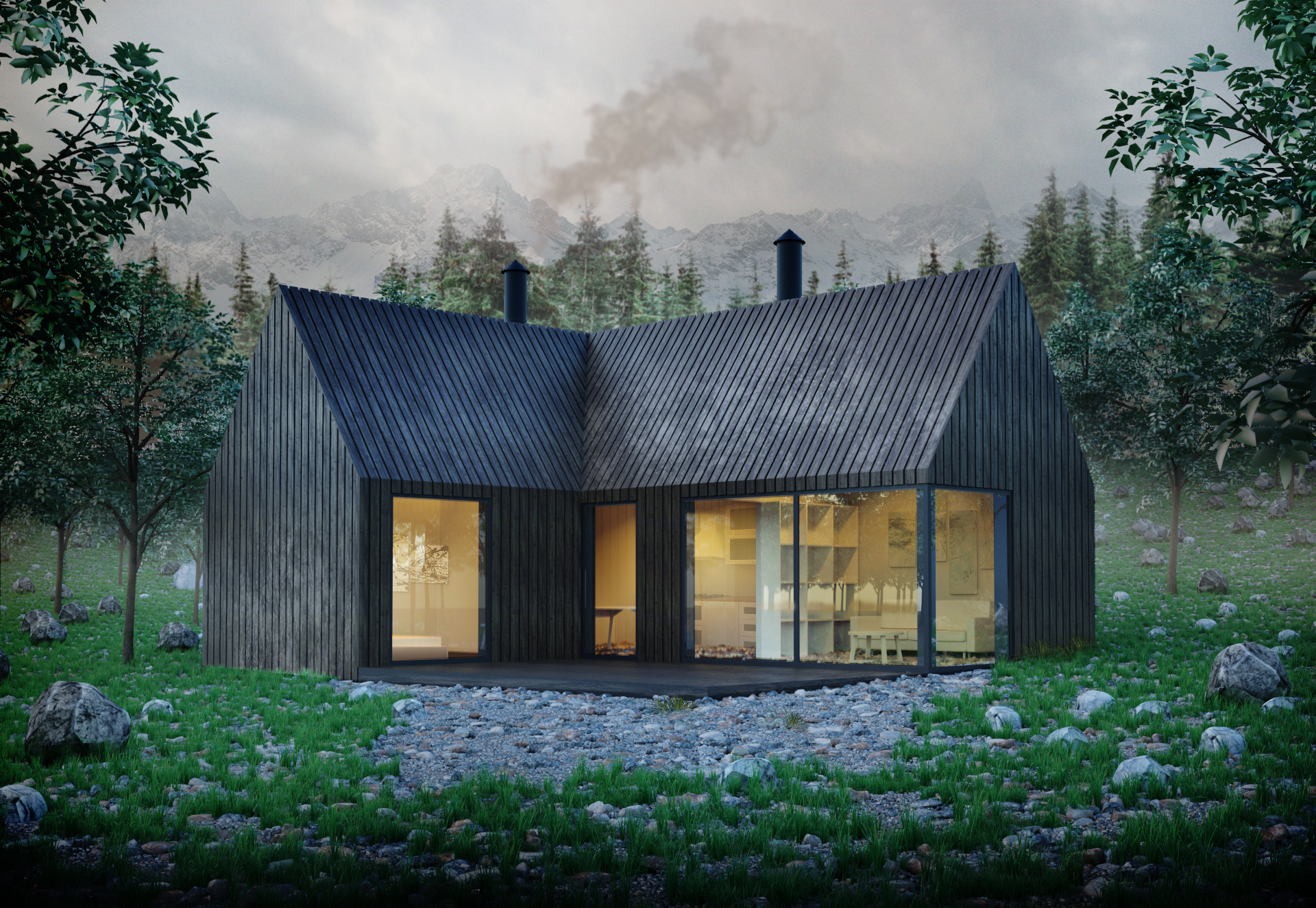

Вопрос к опытным визуализаторам, какие ошибки присутствуют на этом рендере и как правильно должно выглядеть?

Здесь много чего нужно править. Но я не вижу смысла это расписывать, там сам должен это видеть, смотри на другие работы, сравнивай. И когда ты сам уже поймешь в чем твои ошибки, тогда и наступит счастье :)

Мой совет - потратить немного денег, купив здесь на сайте хорошую траву и каких-нибудь хороших деревьев.
Ну и по освещению повнимательнее поработать, чтобы оно соответствовало бэку - если нужен именно этот, то выбрать HDRI-ку с похожим освещением и крутить до максимального совпадения.

И камнепад ликвидировать хочется, как-то много этого камня.
да, переборщил малость) спасибо)

Насчет кровли согласен, есть из за чего пальцем покрутить и все остальное по делу, но это не для строительства или проектирования, тут просто изучение 3D) спасибо)

На мой взгляд, лучшим способом изучения 3d является работа по рефам. Берете фото и пытаетесь повторить максимально близко к оригиналу. Тогда и вопроса "что тут не так?" не возникнет, при наличии образца все довольно очевидно. Это во-первых. А во-вторых, наличие рефа позволит задать конкретный вопрос, что-то  типа: "На фото стена такая, а у меня вот такая, настройки материала такие, что сделано не правильно?". Думаю, что шансов получить ответ на такой вопрос все же больше, чем на общий: "Что в сцене не так?".
Трава жухлой здесь должна быть - это не альпийский луг, с такими-то камнищами вокруг (которые мхом покрыть надо).
Деревья - "Садок вышневый биля хаты" smiley-crazy.gif У Вас сзади ёлки? Значит, и спереди они должны быть. Вряд ли в таком высокогорном месте что-то кроме вечнозелёных расти будет.
К дому... ну, допустим, пусть это будет какой-то неизвестный концепт из будущего... smiley-crazy.gif Его можно оставить, как есть, чтоб было что обсуждать в дальнейшем =) Но ближнее окружение всё надо переделать.

Мне не нравится излишняя симметричность ракурса.
Когда в горах лежит снег, трава в предгорье такой сочной быть не может. Рассадка деревьев выглядят оч искусственно, как в саду с черноземом. Там же скальные породы, что выросло, то выросло, и это вряд ли садовое деревце. С таким камнепадом подпорка на заднем плане не помешает, или габионы какие-нибудь.
Две трубы на такой маленький дом - многовато (хотя случается). Но количество труб стараются минимизировать, т.к. лишний рез на крыше - потенциальная протечка.
Понятия не имею, как при такой форме дома и таком выносе кровли делать угловое панорамное окно. Даже если это металлокаркас, то вангую, перемычка над окном будет раза в два выше, если не больше.

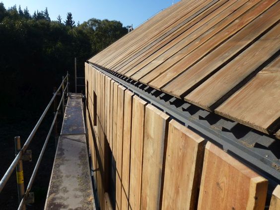

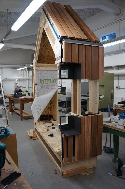

Ну и по поводу кровли: да, такое покрытие делают. Но разглядывайте референсы внимательнее, т.к. именно мелочи влияют на восприятие "верю - не верю". Стыки окна и фасада, примыкание кровли, запил конька, высота перемычек, устройство цоколя и т д. Проще да, учиться визу по готовым построенным домам.
