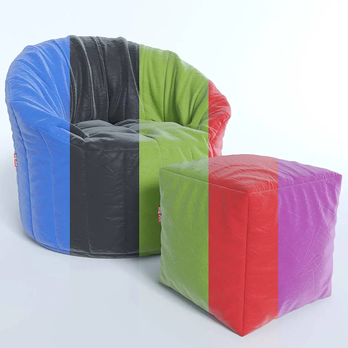

Модель не прошла модерацию. Модератор попросил сделать фон превью однородным белым, серым или черным. Но модель просчитана на фоне белого задника. Если честно не совсем понимаю, что от меня требуется. Вот превью которое было приложено к модели:
Конечно можно пересчитать рендер без задника, но я не вижу противоречий на этой картинке с правилами публикации на сайте: "Предпочтительнее однотонный светлый фон, но если считаете нужным, используйте сложный, но не переусердствуйте, он не должен доминировать а только подчеркивать."
Я не пытаюсь сейчас оспорить решение модератора, просто хочу разобраться, чтобы однозначно понимать требования, сейчас они мне не понятны.

У вас с одной стороны угла белое пятнышко) а с противоположной серое пятнышко-фон не однородный)

Я полностью белый или серый в фотошопе делаю. Кстати когда нет теней, приятнее смотрится и переходов фона. Отступы маловаты тоже вроде от модели до краев
