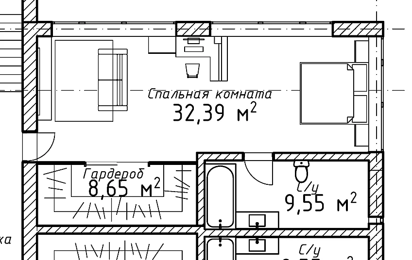

На сайте c 27.10.2023
Сообщений: 12
Цитата paz:
О каких чертежах идет речь? должен быть план замера помещений как минимум.  Я всегда делал с начал виз, потом уже чертежи. Но нужно быть подкованным по гипсокартону, знать размеры на которые будет выступать обшивка. Плюс толщина плитки и клея к примеру и т.д.
Но по факту думаю это мало кто учитывает.
И да первым делом перед визом делается план расстановки мебели схематичный. Перепланировки или (если свободная планировка) план этих стен. Обычно все это идет общим планом. Он утверждается, потом уже виз. После утверждения, чертежи. Это если ты сам работаешь.
Вот такие простые чертежи, ну или планы. Извиняюсь если неправильно называю. Сначала я делаю их в ArchiCAD, затем уже в 3dsMAX придумываю дизайн. Но как я понимаю, это неправильный и не точный подход. Поэтому я и хочу узнать, как надо делать проект с начала и до конца

Сейчас все полностью делаю в архикаде (можно в ревит или скетчам кому как удобно). 1) Интервью 2)Обмер 3) Планировка 4) Дизайн проработка в архикаде 5) Согласование со смежниками типа вентиляция (если это надо) 6) Разработка чертежей (90% без визуализации).

Да в целом-то правильно. Помещение замерили, обмерочный план нарисовали, потом варианты планировочных решений. На них указывается крупногабаритная мебель, без всяких полочек и торшерчиков. Т.е. важна принципиальная концепция, что где будет стоять. Заказчик выбрал наиболее удобный для него.
Потом в 3д-программе создаете дизайн, додумывая мелочи на ходу. Порой в 3д меняете размеры мебели, т.к. какой-нибудь шкаф выходит слишком громоздкий, или пропорции стола хочется исправить. За несколько итераций согласовали с заком.
И потом выдаете чертежи - вносите правки в расстановку мебели, указываете все эти полочки, рюшечки, развертки, электрику, сантехнику и прочее. Ну и пишете чего где почем купить.
