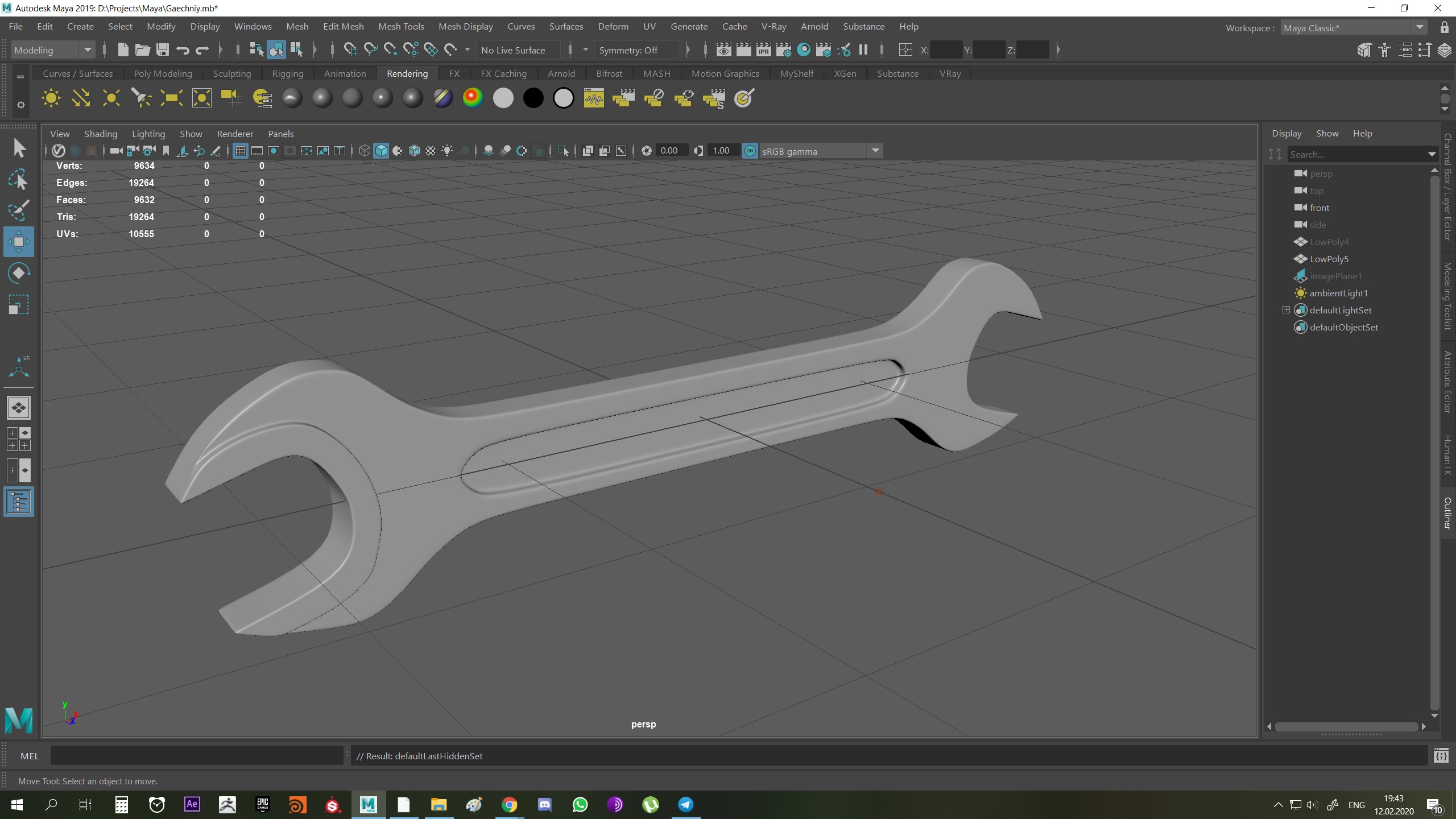

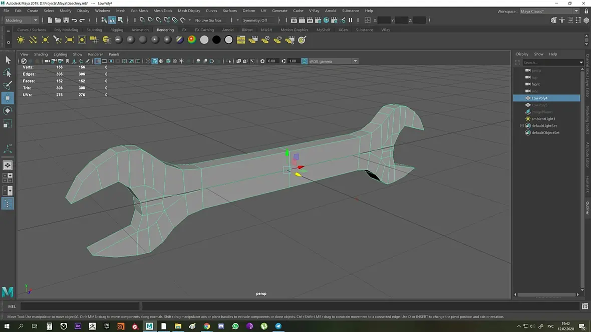

Привет, хотел посмотреть Marmoset. Пытаюсь снять в нем карты нормалей и ничего не получается. Сделал простую модельку, потренироваться. Может я что-то не понимаю просьба подсказать что я делаю не так. Сам процесс понятен но в итоге получается просто черная текстура на модели или все в артефактах.
Вот моделька с которой пытаюсь снять нормали и хай поли к ней.

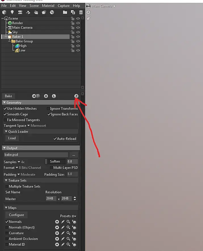

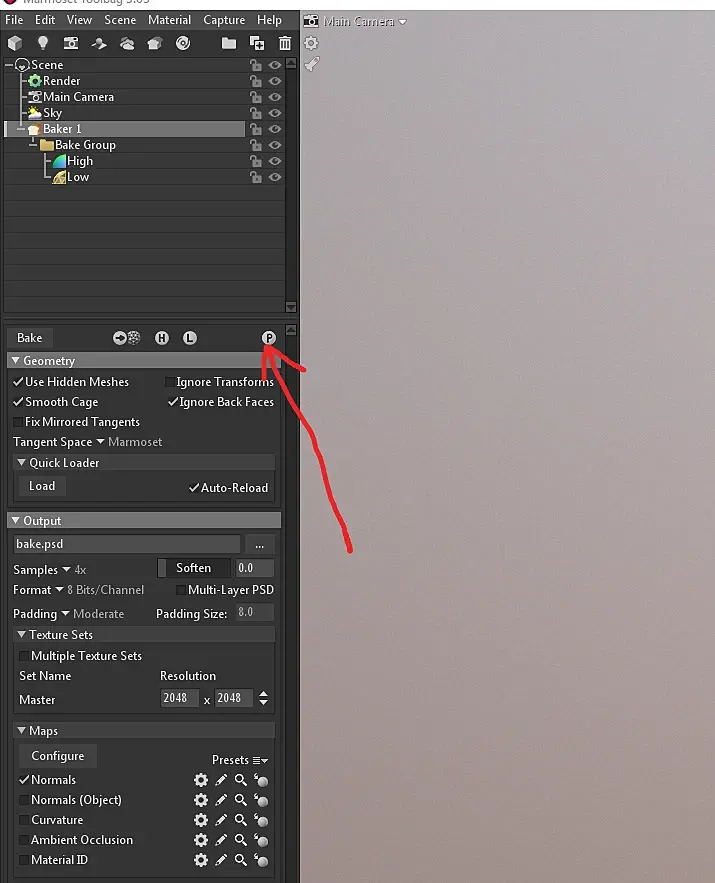

Попробуйте нажать на эту кнопку для начала. Это превью запеченой нормальки уже будет на лоуполи сразу
и отрегулируйте кейдж

Гранд мерси помогло.

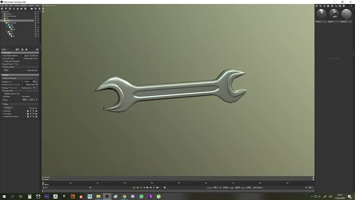

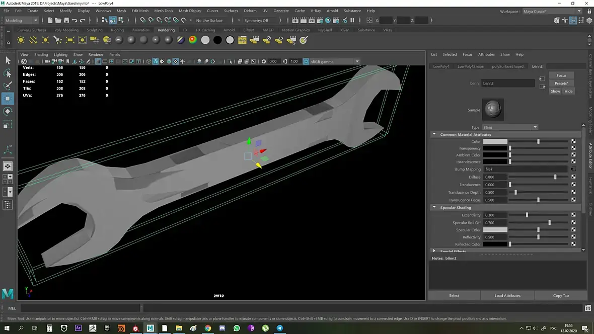

Здравствуйте, тур два для совсем тупых вроде меня. У меня все ок с получением карт нормалей, с плоской поверхности. Например углубление, на одной из сторон. Но есть артефакты, с карт снятых с острых углов. Получается карты нормалей можно снимать только с плоских поверхностей или скругленных? Должна ли хай поли послностю "покрывать" лоу поли.
Объясните пожалуйста уважаемые сенсеи, я совсем запутался. Или если кто-то будет столь любезен скинуть ссылку на теоретическое видео или статью, потому что я пробовал искать в интернете, везде просто пошаговые инструкции, "жми сюда, затем сюда".
Заранее благодарен.
Видно углы на краях модели.

Особенности применения карт нормалей
Острый угол вы не скруглите нормалями. Нужно делать фаску
