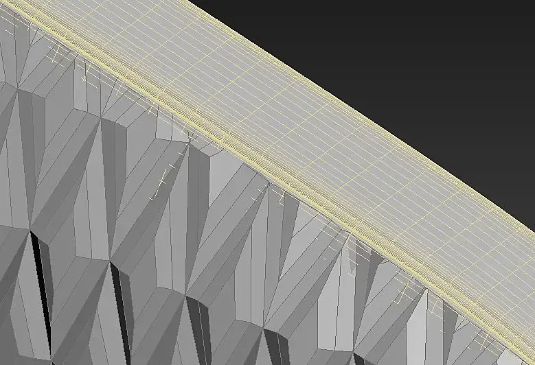

пробовал вручную,но выходит плохо

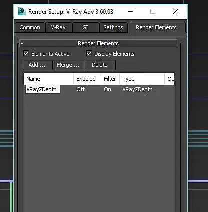

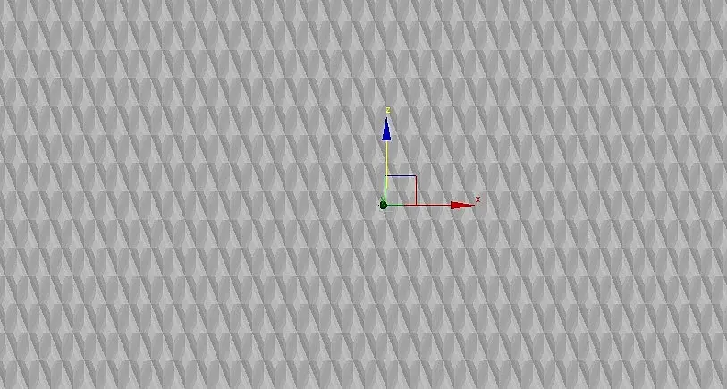

так у вас уже есть объект что вам там надо сгладьте его и отрендерите з депф элемент, это и будет текстура дисплейса, потом обрежьте ее в фотошопе чтобы была бесшовная
На сайте c 22.04.2017
Сообщений: 961
это как мне отрендерить эту геометрию что-бы получилась текстура дисплейсмент?Чет пока не выходит))
На сайте c 09.01.2016
Сообщений: 94
настройте только глубину поля в параметрах ниже
