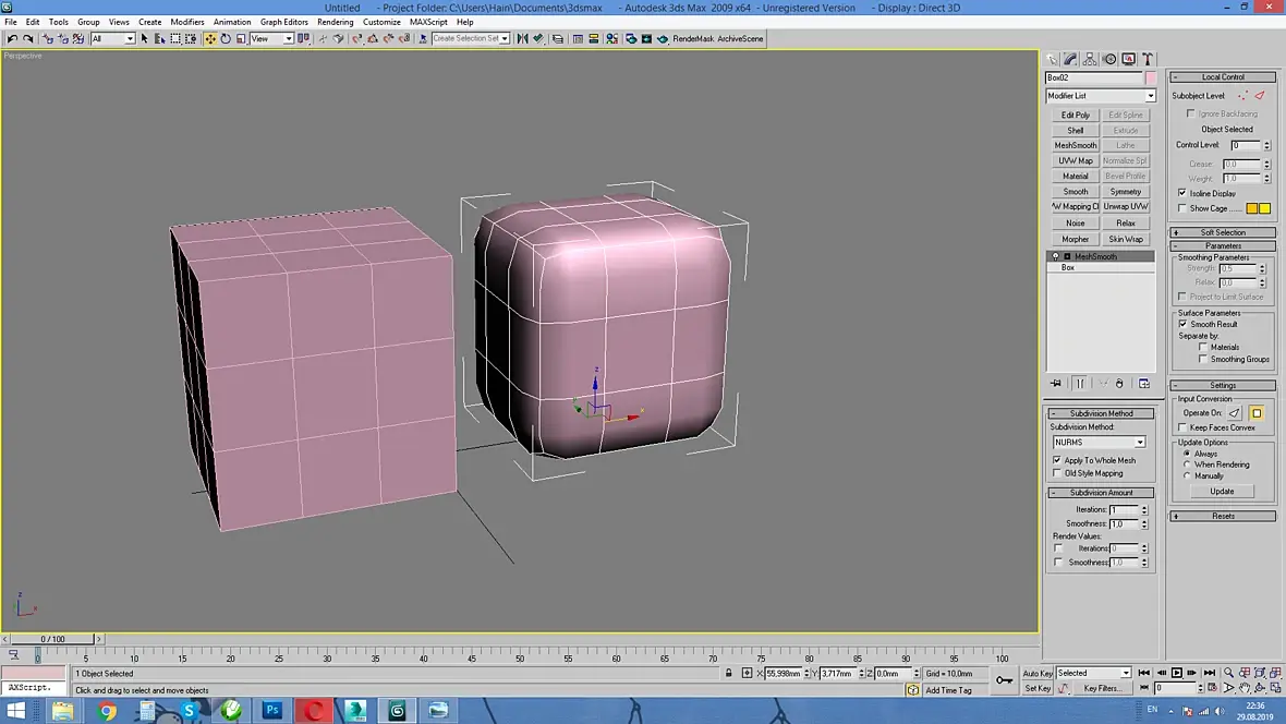

может meshsmooth подойдет?

ну там я не увидел что моделят ПОСЛЕ сглаживания, но то что при сглаживании выглядит как мешсмус - факт. Сетка уплотняется, но визуально грани и точки остаются прежними. Это режим отображения, по факту сетка все равно уплотняется. Ну а группы сглаживания совсем иначе бы смотрелись.

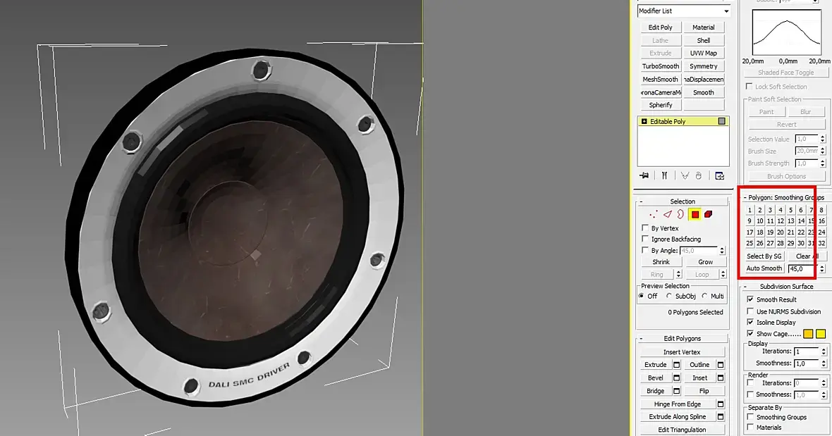

спасибо, попробую 1 группу завтра на все накинуть и посмотрю что выходит, но что-то мне подсказывает, что это не верно, ибо там грани умудряются выгибаться, а обычная смус группа же содает только эффект сглаженности

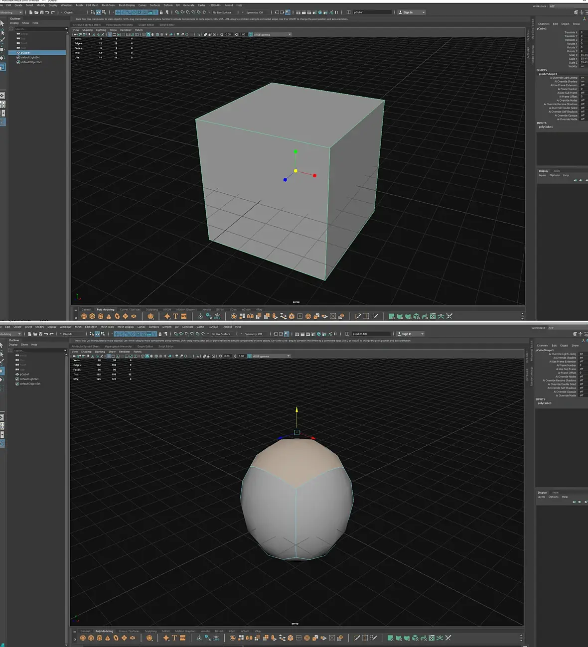

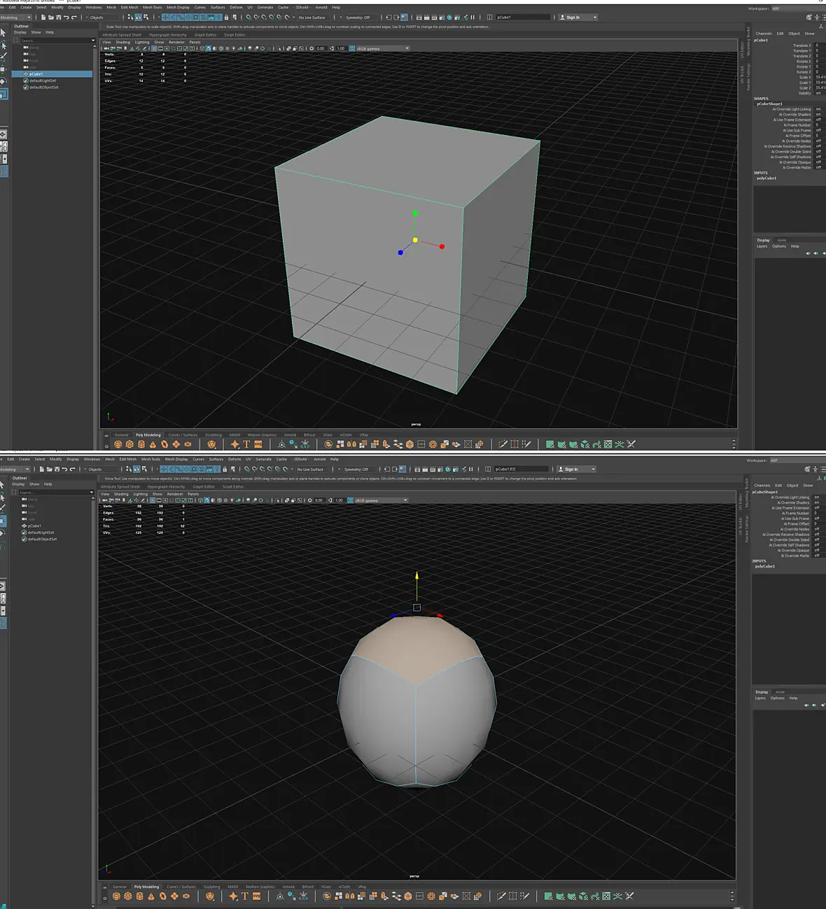

В майке есть режим отображения на кнопки 1.2.3, объект показывается как сглаженная поверхность subdivision surface, в ранних версиях это даже была отдельная поверхность для моделирования со своими инструментами, сейчас убрали и сделали такой интерактивчик для поли моделинга, при этом ни какие ноды сверху не накидываются, тупо для просмотра.

Цитата Evilis:

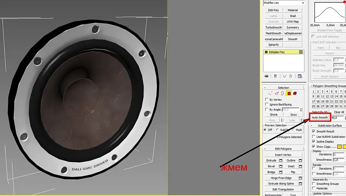

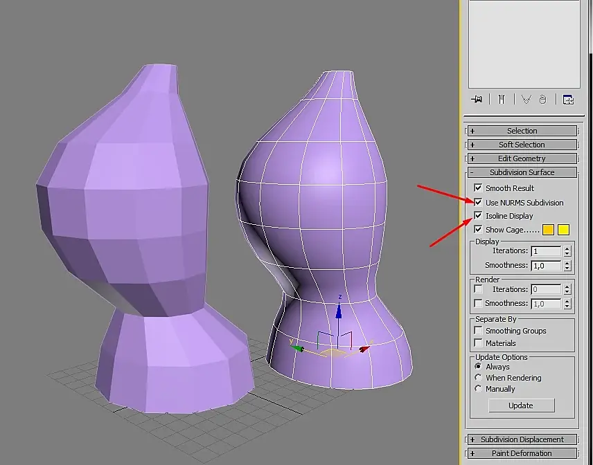

да, а в максе можно хоткей повесить на Use Nurms Subdivision для этих целей. Удобно для предпросмотра сетки под сглаживанием.
Ну вот, то что нужно человеку, я не в курсе, не моделю в максе ), походу тоже самое

Там как бы стрелочками отмечено ))
